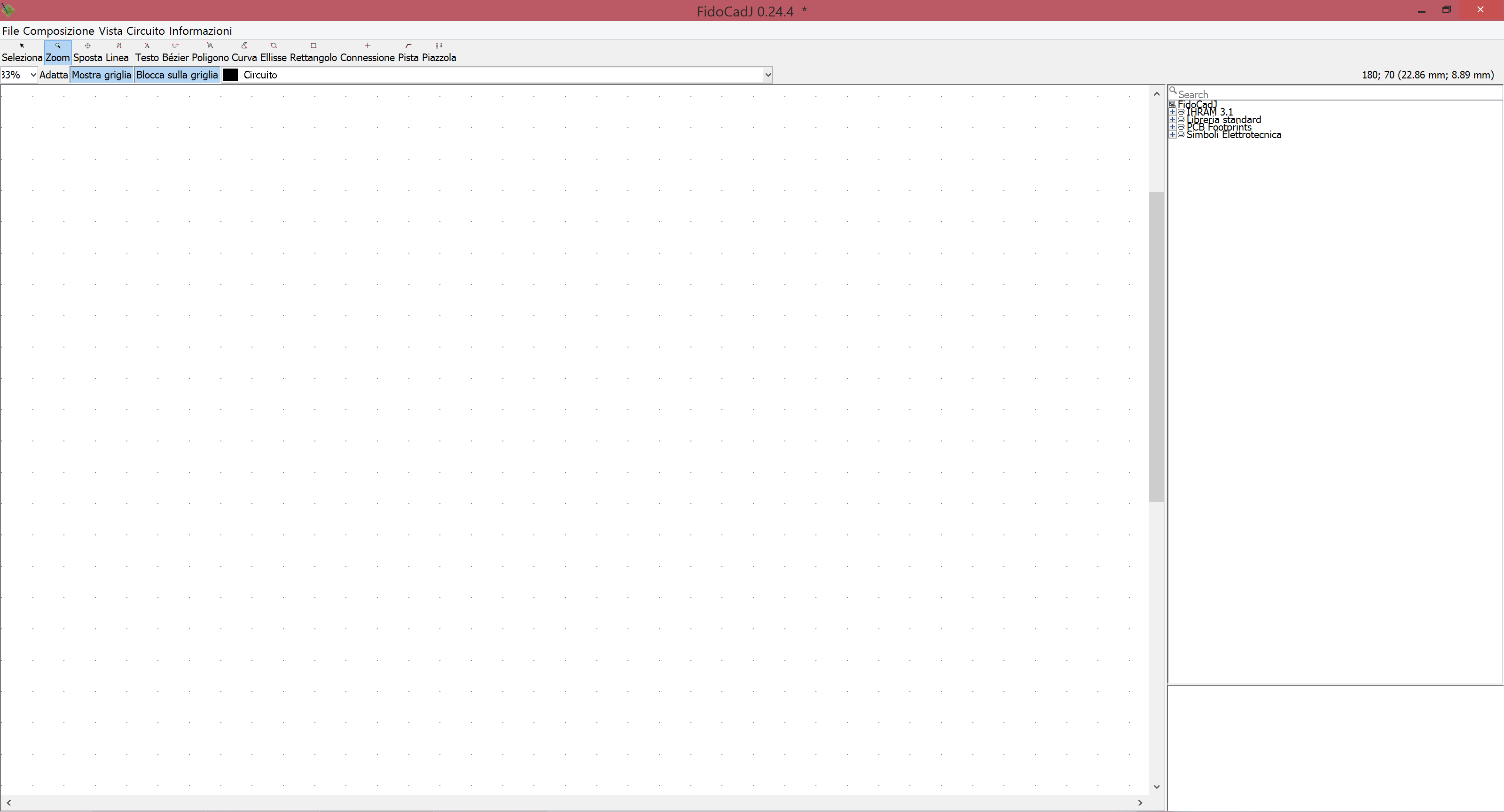

Aggiungo ancora che poco fa ho anche installato il programma su un nuovo portatile con uno schermo 4K ad alta densità di pixel (235 ppi).
Ho notato che l'interfaccia grafica non supporta adeguatamente tale densità: i pulsanti nella barra degli strumenti sono piccolissimi e le scritte a destra (librerie) sono sovrapposte.
Spero si veda nell'immagine che allego
