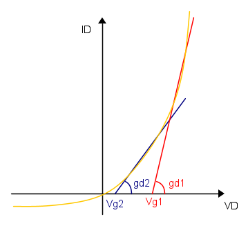

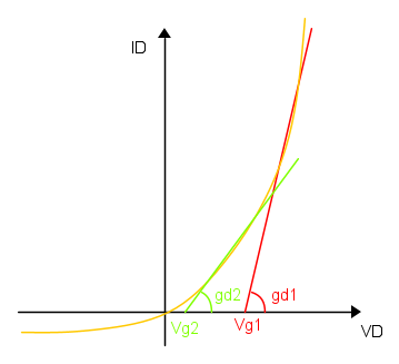

Ho un problema di esportazioni del colore delle linee in formato EPS
Questo il file originale
L'approssimazione lineare a sinistra e` verde, con tutte le sue scritte in verde.
Se esporto in pdf i colori vengono preservati, qualche pdf viewer fa pasticci con le scritte, ma questo e` un problema che sai gia`.
La cosa nuova e` che esportando in eps e aprendo il file con ps.viewer, ma anche importandolo in latex, la riga verde e la scritta Vg2 diventano gialle, mentre la scritta gb2 rimane verde. Ho dovuto zippare modello4.eps perche' l'estensione eps non e` permessa.

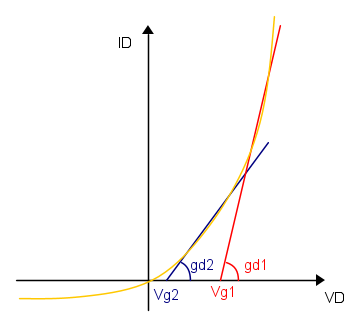

Ho provato a cambiare i colori dell'approssimazione di sinistra in blu, cosi`
e il risultato e` che l'approssimazione di sinistra e` blu, ma anche quella di destra e` diventata tutta blu, tranne la scritta rossa Vg1 (modello4blu)
Fa pensare che ci sia un problema di comando di cambio colore che non viene chiuso. Probabilmente cambiando l'ordine delle righe del sorgente fidocad, qualcosa cambia. Dopo pranzo provo.
Modello4Blu.zip
(4.69 KiB) Scaricato 1288 volte

[992] Re: E' possibile integrare nel portale uno schematic editor?

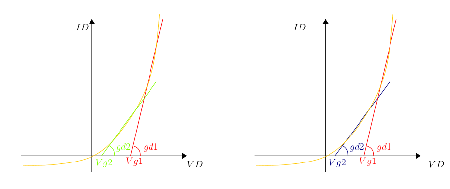

Messaggioda Foto Utentesimo85 » 2 mag 2015, 13:14
IsidoroKZ ha scritto:ma anche importandolo in latex, la riga verde e la scritta Vg2 diventano gialle, mentre la scritta gb2 rimane verde.
Ho provato ad esporare i due disegni in pgf, e con texmaker il problema non si presenta.
Spero di non aver mal interpretato il tuo problema.

[993] Re: E' possibile integrare nel portale uno schematic editor?
Messaggioda Foto UtenteIsidoroKZ » 2 mag 2015, 13:16
Ho provato a spostare una sola riga del sorgente fidocad e l'esportazione e` andata a posto.
Il nuovo file e`
Ho spostato la riga LI 98 26 78 111 2 subito prima delle sue scritte, e il risultato eps e` corretto. Lo allego in Modello4OK.
Adesso tocca a Foto UtenteDarwinNE scoprire perche' c'e` questa anomalia.

[995] Re: E' possibile integrare nel portale uno schematic editor?
Messaggioda Foto Utentesimo85 » 2 mag 2015, 13:21
IsidoroKZ ha scritto:Se lo esporti in eps che cosa capita?
Con il primo file che hai postato fa cilecca.
Con il secondo è OK. :ok:

[997] Re: E' possibile integrare nel portale uno schematic editor?
Messaggioda Foto UtenteIsidoroKZ » 2 mag 2015, 13:24
Ci deve essere un problema di ordine delle righe che non fa chiudere un comando di colore in eps. Se guardi modello4blu fa casino, modello4OK e` giusto, ma la differenza e` solo la posizione di una linea.

[998] Re: E' possibile integrare nel portale uno schematic editor?
Messaggioda Foto UtenteDarwinNE » 3 mag 2015, 20:15
Ho dato un'occhiata anch'io e riesco a riprodurre il problema.
Sono d'accordo con Foto UtenteIsidoroKZ, è quasi sicuramente un problema legato ai comandi colore nel file eps, non dovrebbe difficile risolverlo. Intanto, grazie per la segnalazione, dovrebbe essere sicuramente risolvibile :ok:
