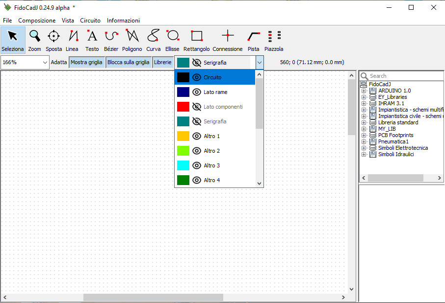

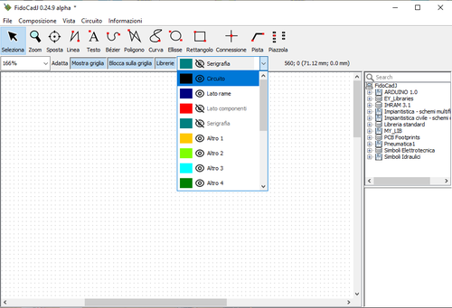

Messaggioda Foto Utentetheking0 » 11 ago 2024, 0:51
Da alcuni giorno sto rivisitando il codice di FidoCADJ, ho già sistemato qualche piccolo bug e inviato una pull request sul repository di Foto UtenteDarwinNE.
Ho implementato anche un sistema per disattivare e attivare i layer dalla combobox sulla toolbar:
questo permette di nascondere layer "al volo", un po come in AutoCAD.
Sto anche facendo un refactoring del codice in generale, ho creato un progetto NetBeans e importato tutto il codice per facilitare un po il lavoro.
Queste ultime modifiche che ho citato non le ho ancora proposte sul repository di Foto UtenteDarwinNE perché' non sono ancora ben testate e il codice non e' ancora commentato (non ho scritto manco una line di commento per la documentazione ecc.).
Comunque per chi fosse interessato a vedere il mio repo lo trovate qui
Vorrei dei pareri da voi su alcune idee che mi sono venute in mente per dare un po piu' di pepe a FidoCADJ, di seguito provo a elencare alcune migliorie che vorrei apportare al programma e sarei felice di sentire la vostra a riguardo.

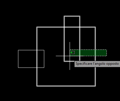

Migliorare il sistema di selezione oggetti:
Ora come ora la selezione di una primitiva avviene solo se si prende dentro la selezione un handle (maniglia di ridimensionamento).
Sarebbe utile se l'oggetto si selezionasse anche solo prendendo una porzione di esso in cui non ci sono handle.
Una idea potrebbe essere quella di implementare una sistema di selezione come quello di AutoCAD, mi spiego meglio, se la selezione viene fatta da destra verso sinistra si va a prendere tutte le entità' con cui viene in contatto, anche solo parzialmente, devi immagine di seguito:
selezione multipla.png (4.78 KiB) Osservato 43233 volte

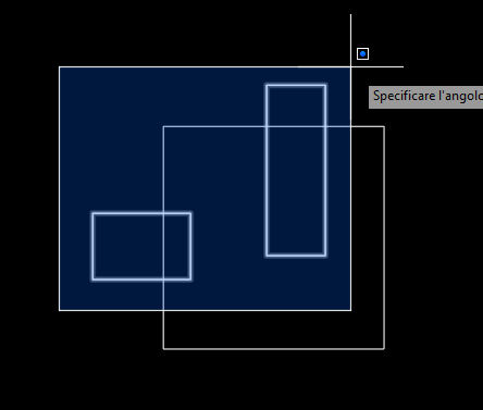

se invece la selezione viene fatta da sinistra a destra vengono prese solo quelle entità' che sono completamente contenute nel rettangolo si selezione, vedi immagine:
selezione oggetti interi.png (4.75 KiB) Osservato 43233 volte
Questo sistema risolverebbe diversi problemi con disegni che contengono molte entità', risparmia di dover zoomare molto avanti e indietro.
Altra cosa che verrebbe risolto sarebbe la selezione del testo che al momento risulta scomoda con testi un po lunghi, si deve arrivare a prendere l'handle all'inizio della stringa di testo, sarebbe piu' efficiente se bastasse selezionare anche solo una porzione del testo per selezionarlo tutto.

[2] Re: FidoCADJ, retrofit e features utili
Messaggioda Foto Utentetheking0 » 11 ago 2024, 18:14
Continuo il thread postando un altro paio di idee che mi sono venute...
Scrivere un importer per i seguenti file vettoriali:
Possibilità di importare file in SVG:
Attualmente si possono solo esportare in questo formatto.
Possibilità di importare file in DXF:
I file DXF sono molto usati e io personalmente ho molti disegni in questo formatto, non sarebbe male se si potesse importarli.
Possibilità di scalare un simbolo:
Per questo bisognerebbe valutare i pro e i contro, per il fatto che poi, dei possibili pin, non sarebbero più allineati alla griglia.
Potrebbe comunque tornare utile in diversi casi.
Libreria di Componenti Espandibile:
Creare un sistema di gestione delle librerie più avanzato che permetta agli utenti di scaricare, condividere e aggiornare le librerie di componenti direttamente dall'interfaccia del programma.
Le librerie verrebbero scaricate e installate automaticamente.
Datemi qualche feedback se pensate possano tornare utili. O_/

Comunque ho appena finito di implementare la selezione distintiva, ora si può selezionare in stile AutoCAD:
  • da sinistra a destra: prende solo primitive completamente contenute nella selezione
  • da destra verso sinistra: basta prendere anche solo una minima parte della primitiva per selezionarla
