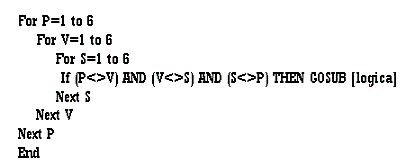

[26] Re: problemi di logica [ultimo]
Messaggioda Foto Utenteg.schgor » 2 nov 2010, 16:10
Ecco il testo del mio programma in Basic.
Il programma principale che genera le 120 combinazioni:
Poi un'unica subroutine che attribuisce i "pesi"delle cariche
(P=3,V=2,S=1, oppure 0) ai singoli candidati (A,B,C,D,E),
seguito dalle condizioni poste da ciascuno di essi:
seguito dalla stampa delle combinazioni valide:
E' tutto. (Complimenti anche ad angus !)
