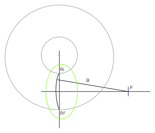

Messaggioda Foto Utentecarloc » 24 lug 2011, 0:26
Piercarlo ha scritto:[...]Infatti gli effetti sono minimi [...]
...provo a scrivere qualche sciocchezza anche riguardo a questo :-) ....
intanto partirei da
Ri è il raggio della traccia più interna e Rf di quella più esterna, il disco è stato inciso con una testina che ha seguito il segmento Ri-Rf e questo sarebbe proprio il luogo dove leggere il disco senza distorsioni...
poi un po' di assunzioni varie....
Il disco viene letto con un braccio lungo B incernierato nel pivot P situato sull'asse del segmento Ri-Rf (NON so se è la "migliore" configurazione possibile :( , ma vorrei scrivere qualcosa di semplice :mrgreen: ...).
La distanza di P dal punto medio è tale che l'errore temporale sia nullo su Ri e Rf (idem).
Allora i disco viene letto sull'arco di cerchio Ri-Rf... guardando un po' più nel dettaglio

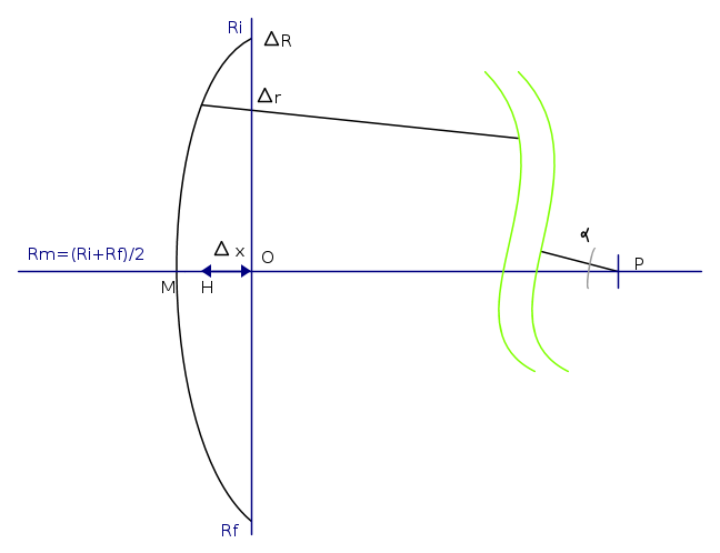

intanto \overline{MH}=B(1- \cos \alpha) e considerando l'angolo "molto piccolo" (approssimerò pesantemante chè voglio solo un ordine di grandezza della cosa :-) ...)
\overline{MH}\approx B(1-1+\frac{\alpha^2}{2} )=\frac{B}{2}\alpha^2
e poi ancora \alpha \approx \frac{\Delta r}{B} che sostituita
\overline{MH}\approx \frac{B}{2} \left( \frac{\Delta r}{B} \right)^2=\frac{{\Delta r} ^2}{2B}
ora \Delta x= K-\frac{{\Delta r} ^2}{2B} con K tale che \Delta x(R_i)=\Delta x(R_f)=\Delta x(\Delta R)=0 cioè
\Delta x=\frac{1}{2B}\left( {\Delta R}^2 - {\Delta r}^2 \right)
in sostanza l'arco di cerchio è "diventato" un arco di parabola ;-) .....

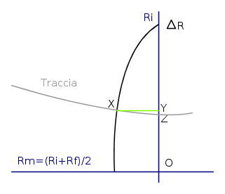

ora strettamente parlando non che ci interessi molto \Delta x :( ... i solchi sono archi, non segmenti perpendicolari al raggio... ma di nuovo approssimiamo...
"confonderemo" l'arco XZ con il segmento XY ;-)
una cosa però non ce la possiamo lasciare dietro :? .... il disco ruota con velocità angolare costante (33 1/3 rpm) quindi la velocità periferica dipende dal raggio e quindi anche la conversione ritardo nello spazio => ritardo nel tempo dipenderà dal raggio...
\Delta t=\frac{\Delta x}{v}=\frac{\Delta x}{\omega r}=\frac{\Delta x}{\omega (R_m + \Delta r)}
\Delta t= \frac{1}{2B\omega}\frac{{\Delta R}^2 -{\Delta r}^2 }{R_m + \Delta r}
e se troviamo il suo massimo
-2\Delta r_0(R_m + \Delta r_0) - ({\Delta R }^2 - {\Delta r_0}^2)=0
\Delta r_0=-R_m \pm \sqrt{R_m^2 - {\Delta R}^2}
e quella buona è
\Delta r_0=-R_m + \sqrt{R_m^2 - {\Delta R}^2}
Dire che è ora di mettere due numeri.... con lo stesso disco di prima abbiamo R_i=2.5 \; \text{cm} , R_f=9.5 \;\text{cm} e quindi \Delta R= 3.5 \; \text{cm} e R_m=6\;\text{cm}
\Delta r_0=-6+\sqrt{6^2-3.5^2}=-1.13\;\text{cm}
quindi 1.13 cm "più verso il centro" rispetto la metà del disco avremo il massimo ritardo temporale dell'audio (BTW 1.13cm rispetto 7cm di corsa totale ci dicono che non considerare la dipendenza dal raggio non sarebbe stata una buona idea :-) )
per calcolare il ritardo ci serve \omega=33.33\;\text{rpm}=
\frac{33.33\;\text{giri}} {1\;\text{min}} \times\frac{1\;\text{min}}{60\;\text{s}} \times\frac{2\pi\;\text{rad}} {1\; \text{giro}}=3.5\; \frac{\text{rad}}{\text{s}}
e poi la lunghezza B, in mancanza di dati prendo B=2\Delta R (ad occhiometro è pressapoco così in un piatto che ho in casa...) e insomma...
\Delta t= \frac{1}{2B\omega}\frac{{\Delta R}^2 -{\Delta r}^2 }{R_m + \Delta r}=
=\frac{1}{2\times 7 \times 3.5}\times\frac{3.5^2-(-1.13)^2}{6-1.13}\approx57\;\text{ms}
considerato che questo ritardo viene "raggiunto" in circa 10 minuti (una faccia di un LP dura una ventina di minuti) direi sia veramente difficile da ascoltare... anche pensando di sentire un CD ed un LP con lo stesso identico pezzo in contemporanea direi che gli altri errori ( istante di attacco del pezzo e tolleranza sulla velocità di rotazione) saranno senz'altro maggiori....
Da un punto di vista psico-uditivo non so... ma a me comunque gli LP piacevano :D
Quello che accade è che -prima di \Delta r_0 - mentre la traccia "passa" sotto la puntina questa si "allontana" dal segmento \overline{R_iR_f} dove \Delta t=0 e la velocità relativa è minore di quella nominale, cioè il tono (il pitch) del brano sarà più basso di quello che dovrebbe essere...
questo continua fino a raggiungere il ritardo di circa 57 ms....
poi il ritardo viene recuperato con un tono più alto del dovuto nella seconda metà (circa) dell'LP quando la puntina si riavvicina al segmento \Delta t =0 e la velocità relativa è sopra la nominale.
....si potrebbe derivare e cercare la velocità istantanea...e poi c'è la storia dell'errore di tangenza (peggiora la separazione dei canali più che altro??)... ma ora mi arrendo :mrgreen:
