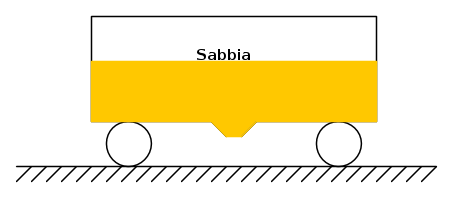

Nel seguente bel seminario sul memristor
al minuto 14:50 Chua dice che, quando la massa di un oggetto è una funzione del tempo, la corretta legge di Newton da utilizzare è
\mathbf{F} = \frac{\text{d} \mathbf{p}}{\text{d} t}
con
\mathbf{p}=m(t)\mathbf{v}
Sarà vero? Ecco un problema per provare la sua affermazione. Nel disegno sotto, un carrello vincolato a muoversi orizzontalmente è carico di sabbia e la perde verticalmente da un buco presente nel pavimento. Il carrello è inizialmente fermo rispetto alla terra.
Utilizzando l'equazione data da Chua, descrivere il moto del carrello:
1) rispetto a un sistema di riferimento solidale con la terra;
2) rispetto a un sistema di riferimento in moto con velocità orizzontale v_0 rispetto alla terra.
Che conclusione possiamo trarre?

1° suggerimento: la componente orizzontale della forza è nulla, in tutti e due i sistemi di riferimento.

DirtyDeeds ha scritto:... Che conclusione possiamo trarre?
Visto che nessuno si sbilancia ... ci provo io; il carrello si svuota! :mrgreen:
Ho indovinato ? :D
