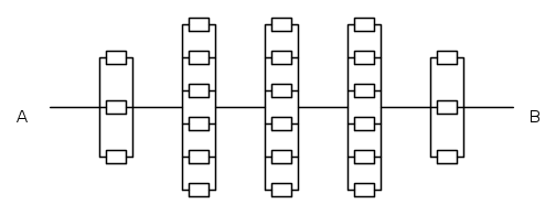

lillo ha scritto:ma dico una cavolata se ci provo con qualche trasformazione stella-triangolo? :U:
#-o decisamente una cavolata :lol:
praticamente:
comunque bellissimo articolo... :ok:

Grazie ... adesso pero' devi provare a calcolare le altre resistenze richieste in [6] :!:

Un metodo generale che potrebbe essere interessante per trattare questo tipo di problemi, anche se non ci ho ancora riflettuto molto, potrebbe essere quello della matrice ammettenza indefinita introdotta nel 1954 da Shekel.
La cosa secondo me interessante di questa rappresentazione è che tale matrice dovrebbe mantenere le simmetrie del solido originale, cioè dovrebbe esserci un omomorfismo tra il gruppo delle simmetrie del solido e il gruppo delle trasformazioni della matrice ammettenza indefinita associata.
Al di là del calcolo diretto delle varie resistenze che può essere fatto a partire dalla matrice ammettenza indefinita (p.es. v. questo articolo), non ho ancora ben chiaro come sfruttare direttamente la faccenda delle simmetrie della matrice.
Non scendo in altri dettagli, più che altro volevo iniziare a condividere quest'idea nebulosa che è un po' che mi gira in testa.

I due documenti ai quali fai riferimento non li conoscevo, ma in quella matrice c'e' qualcosa di "familiare" ... nei prossimi giorni daro' un occhio a quello "free" Grazie 1000!
I metodi (non miei) che ho applicato sono diversi e fra questi ce n'e' uno a dir poco Elegantissimo iOi
... da premio Nobel W1U
...ma per ora non posso dirvi nulla di piu' ... aspetto Vostri sviluppi :ok:

ci ho provato, l'ho disegnato, l'ho scomposto, ho cercato di trovarne uno tridimensionale caso mai avevo più ispirazione, ma niente :cry: ||O.
Ora mi appello al maestro, perché anche se sono stato un incapace la smania di sapere la soluzione mi sta divorando "[#]" .
in attesa di buone nuove... buona domenica a tutti.
