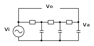

Messaggioda Foto UtenteDirtyDeeds » 29 nov 2010, 22:04
Tento di recuperare un po' dalla figuraccia fatta: questa soluzione forse potrebbe funzionare
Alla frequenza in cui Va è sfasata di 180° rispetto a Vi, Vo>Vi.

[18] Re: Reti RC "amplificatrici"
Messaggioda Foto UtenteIsidoroKZ » 29 nov 2010, 22:41
mattyyy ha scritto:Sapreste indicarmi una buona fonta per comprenderne il funzionamento?
Ti interessano le resistenze negative in generale o i diodi tunnel (anche detti diodi Esaki mi pare)? Che cosa sai di matematica ed elettronica?
[19] Re: Reti RC "amplificatrici"
Messaggioda Foto Utentemattyyy » 29 nov 2010, 23:27
Edit TF: eliminato quoting inutile
Le mie conoscenze in campo elettronico e matematico non sono molto avanzate (faccio il 5° anno di ITI, specializzazione Eli e Telecom)
Come matematica me la cavo con gli integrali (definiti), per quanto riguarda l'elettronica analogica credo di essere un po' indietro (transistor, diodi, filtri passivi, bode).
Sarei interessato a saperne di più di entrambe, più si impara e meglio è!
Foto Utentemattyyy
10 1 6
Messaggi: 74
Iscritto il: 27 apr 2009, 18:09
[20] Re: Reti RC "amplificatrici"
Messaggioda Foto UtenteIsidoroKZ » 30 nov 2010, 1:48
DirtyDeeds ha scritto:Tento di recuperare un po' dalla figuraccia fatta: questa soluzione forse potrebbe funzionare
Si`, questa e` una delle reti possibili! C'e` anche la duale, collegata a passa alto con le stesse caratteristiche.
Come ti e` venuta in mente?
E un po' di altre domande.
Come si puo` aumentare il rapporto di "amplificazione" sempre con tre celle? Qual e` il massimo asintotico cui si puo` arrivare?
Si puo` ottenere "amplificazione" con sole due celle? (qui sto barando un pochino :))
Ci sono altre reti di questo tipo?
