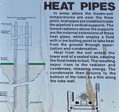

core ha scritto:... non mi è chiara una cosa: il liquido che evaporerà verso la parte più fredda si trova sotto il livello di terra? quei 2 deflettori in alto a cosa servono?
Scusa ma, se tu avessi solo dato un occhio a tutto quello che ho postato, penso che sapresti rispondere autonomamente a tutti i tuoi dubbi, ad ogni modo, per quanto riguarda la struttura delle due heat pipes e del relativo "Aluminum radiator" alettato superiore, vedi (per esempio):
i) per la struttura da 06:50 a 07:10 del secondo e da 03:00 a 03:35 del terzo video in [96]
ii) prima immagine del post [100] dove c'è anche l'ingrandimento di un dettaglio
iii) ed infine, last but not least, da pagina 9 in poi del pdf presente in fondo al post [100]; lì c'è scritto veramente tutto :!:
Se poi ti sembra troppo impegnativo visionare tutta quella "roba", visto che la ho sottomano, ti posto anche questa immagine riassuntiva :-)

Renzo ti ringrazio per la risposta, ma devi scusarmi sono molto preso ancora per almeno una settimana e non ho potuto approfondire con il materiale che hai postato,ma lo farò appena potrò, ho solo dato un'occhiata qua e la, ho chiesto questa cosa perché anche nella foto in 100 dove c'è l'ingrandimento in dettaglio non ho trovato quello che mi aspettavo... ti spiego pensavo di trovare la parte inferiore del tubo, diciamo la base , con una "ampolla" dove risiede il fluido.. ma così non è, c'è solo un tubo della stesso diametro.. e allora mi chiedevo se forse il liquido è in un punto che non si vedeva..
