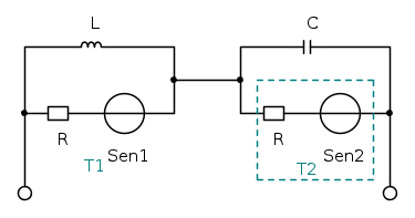

DirtyDeeds ha scritto:Una cosa che si potrebbe misurare senza guardare la scatola è la tensione di rumore generata dai resistori...
=D> Vince la palma del solutore! =D>
in effetti la scatola "solo R" da in uscita una densità spettrale di rumore costante ad ogni f
S_{out}=4KTR cioè del rumore bianco
e se ci faccio passare della DC la scaldo ed ottengo solo più rumore ma ancora bianco.
La scatola "4 componenti" invece:
mi da in uscita la somma dei contributi delle due resistenze, una attraverso un filtro passa basso, l'altra attraverso un passa alto. Nell'ipotesi che i generatori di rumore dei due reistori non siano correlati...
S_{out}=|H_{HP}|^2\,4KT_1R + |H_{LP}|^2\,4KT_2R
dove H_{HP} e H_{LP} sono le funzioni di trasferimento de passa alto RL e del passa basso RC. Dato che le pulsazioni di taglio sono uguali tra loro e uguali ad 1 rad/s....
H_{HP}(\omega)=\frac{j\omega}{1+j\omega} e H_{LP}(\omega)=\frac{1}{1+j\omega}
sostituendo sopra se T_1=T_2=T ottengo:
S_{out}=\left(\frac{\omega^2}{1+\omega^2}+\frac{1}{1+\omega^2}\right)4KTR=4KTR
cioè esattamente lo stesso rumore dell'altra (d'altra parte senza differenze di temperature sono equivalenti!).
Scaldando invece la R in parallelo a C con della DC si avra che ad esempio T_2=T_1 +\Delta T e sostituendo di nuovo si avrà:
S_{out}=4KT_1R+\frac{1}{1+\omega^2}4K\Delta T R
cioè lo stesso rumore delle scatole fredde più una in eccesso componente alle basse frequenze cioè il rumore tenderà al rosa.
Ancora onore a DirtyDeeds!

A questo punto mi rimane una curiosità: si può dimostrare formalmente che, senza rumore, i due circuiti sono del tutto equivalenti?
Ovvero che l'unico modo per distinguerli è quello di analizzarne il rumore?

Se i due morsetti sono l'unica cosa accessibile delle due scatole (nel senso che non le puoi neanche vedere da lontano) e togli il rumore, non so proprio come le potresti distinguere: sono due bipoli perfettamente equivalenti dal punto di vista elettrico.
In compenso, però, c'è un teorema della fisica (il teorema di fluttuazione-dissipazione) che dimostra formalmente che dove c'è dissipazione (resistenza), c'è anche fluttuazione (rumore). Quindi se hai dei resistori, hai anche del rumore, sempre.

Quindi siete abbastanza sicuri che non ci siano altri trucchetti alternativi, del tipo di quello già presentato.

Comunque viste dai morsetti le due scatole mostrano la stessa impedenza (reale ma non è essenziale, basta sia la stessa) quindi qualsiasi misura a qualsiasi frequenza o in regime transitorio, impulsivo o che altro non ci può dire niente e anzi senza il gradiente di temperatura anche i rumori sono equivalenti.
Comunque preparo anch'io la mensola....
Le perplessità che ho espresso proponendo il quiz riguadavano il "modello" che si può applicare ai componenti, in fondo si poteva dire solo "i componenti sono ideali" come si sottoindende generalmente nei problemi "scolastici" di elettrotecnica. Intendendo con questo "no elementi parassiti", "no tolleranze", "no coefficienti di temperatura", "no tensioni, correnti, potenze massime" etc...
Poi il rumore ancora mi sta bene per resistori ideali..
DirtyDeeds ha scritto:In compenso, però, c'è un teorema della fisica (il teorema di fluttuazione-dissipazione)...
Ma le variazioni di temperatura... anche per loro si può senz'altro dire che per la conservazione dell'energia se c'è dissipazione deve esserci generazione di calore e poi una capacità termica e poi una resistenza termica verso un "sink" a temperatura costante(??) la stanza. Gia ma una resistenza ideale che caratteristiche termiche ha??
In fondo poi questi dati non ci servono per il problema, basta però ipotizzare che esistano!
