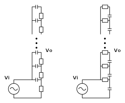

Io son ancora qui che aspetto la funzione di trasferimento della mia rete ... che vi avevo assegnato come compito per casa !
BTW ovviamente, la rete che ho proposto, si potrebbe teoricamente "allungare" a dismisura per ottenere un guadagno piu' elevato,
ma l'accettabilità pratica viene presto a cadere a causa dell'impraticabile range della sequenza di valori ohmico capacitivi necessari
(per esempio, passando dalle mie 2 ad 8 celle si puo' superare un guadagno di 1,4 )

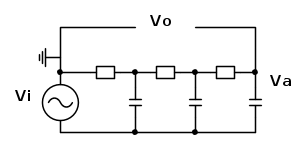

Mi pare fosse carloc che chiedesse una rete in cui ingresso e uscita fossero riferite allo stesso punto: eccolo servito!
Lo zero volt puo` essere preso dove uno vuole, e prendendolo dove l'ho messo, ingresso e uscita sono riferiti allo stesso punto. Ora si puo` ridisegnare lo schema, e gia` che ci sono metto anche il duale:
La rete proposta da DirtyDeeds e` a tre condensatori perche' sta cercando soluzioni funzione di trasferimento reale, invece RenzoDF ha proposto la rete a due celle, che disegnata come l'aveva fatto inizialmente non l'avevo riconosciuta. Poi l'ha generalizzata a N celle.
La rete a due celle ha guadagno, ma come diceva Candy con solo due condensatori non si riesce ottenere una funzione di trasferimento reale.

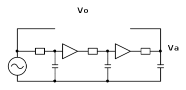

Il valore massimo che si puo' ottenere di guadagno e` nel caso di celle non interagenti, che si puo` calcolare con questo circuito:
In cui ci sono dei buffer a guadagno unitario fra uno stadio e l'altro, ed e` in pratica il conto che ha fatto carloc in precedenza. Per far si` che le celle non interagiscano (troppo), senza barare mettendo dei buffer che non sono passivi, si deve alzare il livello di ogni cella rispetto alla precedente.
Proviamo a generalizzare questo conto, cercando il massimo guadagno che si puo` avere con fdt reale e N celle.
Funzione reale vuol dire che la tensione di uscita deve essere sfasata di
rispetto all'ingresso. Essendoci N celle tutte uguali, ognuna deve provvedere uno sfasamento di
Consideriamo una funzione di trasferimento del primo ordine, con frequenza normalizzata:
. Questa funzione fornisce il ritardo di fase voluto alla frequenza:
La funzione di trasferimento di N celle in cascata, senza effetti di carico vale quindi
La fase di questa espressione vale
, interessa solo calcolare il modulo:
e di conseguenza il massimo guadagno reale della rete vale
Questo massimo si ha alla frequenza
Per N=2 il valore e` 1 a frequenza infinita: due soli condensatori danno ritardo di fase di 180 gradi a frequenza infinita, ma con attenuazione infinita.
