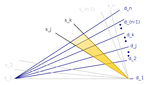

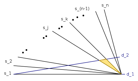

se prendo le prime due stecche destre d_1 e d_2 e tutte le stecche sinistre s_1\ldots s_n vedo che posso costruire un triangolo prendendo una delle n stecche (e.g. s_j) e poi una delle n-1 rimanenti (e.g. s_k)
allora sembra che possa costruire n(n-1) triangoli diversi ma così facendo considero sia il triangolo costruito con \{s_j,s_k\} che quello costruito con \{s_k,s_j\} che sono ovviamente lo stesso triangolo, quindi in realtà posso costruire \frac{n(n-1)}{2}=\binom{n}{2} triangoli.
Ora ciascuno di questi triangoli può essere esteso per ciascuna stecca destra \{d_1,d_2\},\{d_1,d_3\},\ldots,\{d_1,d_n\}, questa volta niente combinazioni, altrimenti conterei anche i quadrilateri che si formano ad esempio tra \{d_j,d_k\}
quindi con n-1 repliche arriviamo a (n-1)\binom{n}{2} triangoli...

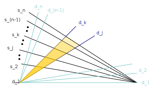

La stessa storia si può fare dall'altra parte
e si arriva a 2(n-1)\binom{n}{2} triangoli, ma....

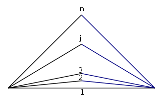

così facendo si contano due volte tutti i triangoli costruiti con stecche destre e sinistre dello stesso ordine \{s_1,d_1\},\ldots\,\{s_j,d_j\},\ldots,\{s_n,d_n\}
quindi da quella cifra togliamo n-1 e otteniamo

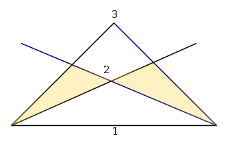

infatti se con 2 stecche per ventaglio effettivamente N(2)=2\,\times\,1^2-1=1 sembra funzionare , invece con 3... N(3)=3\,\times\,2^2-2=10 sovrastima il numero, ancora controllabile visivamente, di triangoli che sono 8.
in effetti osservando la figura con tre stecche...
ci si accorge che anche quei due "giallini" vengono contati due volte...in effetti togliendone altri due :? 10-2=8 ci siamo...
