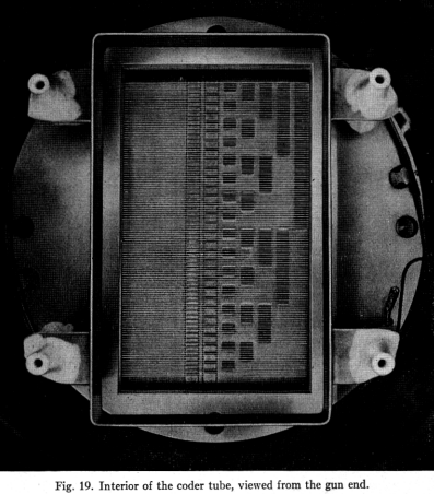

Messaggioda Foto UtenteRenzoDF » 7 mag 2014, 22:56
OK :!: ... Bravissimi a tutti! ... o quasi :mrgreen:
E' ora di fare un Nome .... ovvero Frank Gray che con il suo brevetto "PULSE CODE COMMUNICATION"
https://docs.google.com/viewer?url=pate ... 632058.pdf
va drasticamente a migliorare, con il suo reflected code (che a dire il vero suo non era, ma bensì di Baudot) il precedente tentativo di L. A. Meacham di ridurre i problemi dei chatode beam tube fino ad allora sviluppati
https://docs.google.com/viewer?url=pate ... 473691.pdf
introducendo una griglia intermedia,
http://www3.alcatel-lucent.com/bstj/vol ... 7-1-44.pdf
e anche
http://www3.alcatel-lucent.com/bstj/vol ... 27-1-1.pdf
Lascio a voi la lettura approfondita.
Mi riservo di aggiungere altri riferimenti nei prossimi giorni; per concludere linko solo il testo completo della Analog Devices citato da Foto Utentesimo85 disponibile in fondo alla seguente pagina
http://www.analog.com/library/analogdia ... dbook.html
http://www.analog.com/library/analogdia ... ersion.zip
