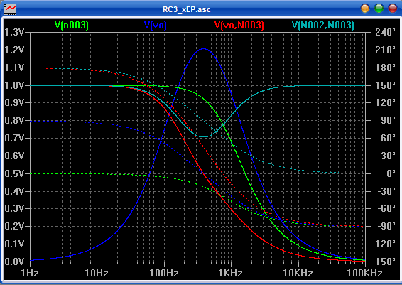

Messaggioda Foto UtenteRenzoDF » 3 dic 2010, 20:08
DirtyDeeds ha scritto:Curioso il nuovo circuito, due celle a T, ma con i componenti permutati:
Posto il risultato della simulazione con LTspice che conferma l'analisi simbolica 3-EET

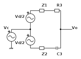

Fatte tutte queste premesse, possiamo rimettere i componenti mancanti: con le trasformazioni fatte il circuito diventa
Per la sovrapposizione degli effetti abbiamo
H(\text{j}\Omega) = \frac{V_\text{o}}{V_\text{i}} = H_\text{C}(\text{j}\Omega)+\frac{H_\text{D}(\text{j}\Omega)}{2}F(\text{j}\Omega)
dove F(\text{j}\Omega) dipende da Z_1, Z_2, R_3 e C_3. Se imponiamo che l'impedenza del gruppo R_3-C_3 sia molto maggiore di Z_1 e Z_2 si ha
F(\text{j}\Omega)\approx\frac{1-\text{j}\beta\Omega}{1+\text{j}\beta\Omega} =\text{e}^{-2\text{j}\arctan(\beta\Omega)}
con \beta = \tau_3/\sqrt{\tau_1\tau_2}. La cosa bella è che l'effetto di F(\text{j}\Omega) è solo quello di ruotare H_\text{D}: dato un \Omega e un \alpha, possiamo scegliere \beta in modo che il modulo di H sia massimo. Questo massimo, per i motivi di simmetria esposti all'inizio, deve essere proprio per \Omega=1, quando F(\text{j})=-\text{j}, in modo che H_\text{C}(\text{j}) e H_\text{D}(\text{j})F(\text{j}) abbiano la stessa fase. In queste condizioni
|H(\text{j})| = |H_\text{C}(\text{j})|+\frac{|H_\text{D}(\text{j})|}{2}=\alpha\frac{\alpha+1}{1+\alpha^2}.
Il massimo di questa funzione si ha per \alpha = 1+\sqrt{2}, \beta=1 e vale |H(\text{j})|_\text{max}\approx 1{,}207.
