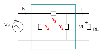

RenzoDF ha scritto:C'è qualche giovane lettore che vorrebbe sia formularla sia rispondere?
mmm, idraulicamente parlando, il ragionamento mi sembra sgombro (non il pesce!)!

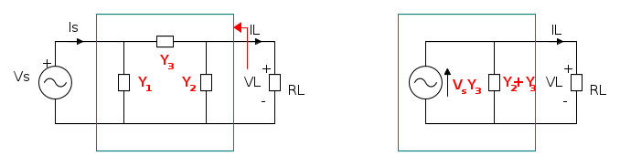

Di fatto, applicando Norton sulla porta di uscita
si trova che per avere la condizione di generatore di corrente idelae deve essere
e quindi, dati i requirements,
e
devono essere puramente immaginarie ed opposte: per esempio
e
.La potenza assorbita dal carico sarà

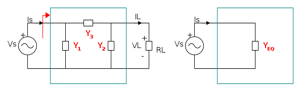

Vedendo ora cosa vede il generatore d'ingresso
, abbiamocon
.Sostituendo le informazioni in nostro possesso, troviamo
Per non "consumare" potenza deve essere
da cui

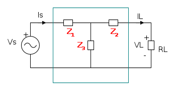

DirtyDeeds ha scritto:Supponiamo di voler allargare la banda in cui il circuito si comporta da GIC. A questo punto la soluzione con circuito apotrebbe non essere ottimale e altri metodi di sintesi potrebbero essere impiegati, fermo restando le proprietà della matrice Y trovate prima.
porta direttamente a una realizzazione con circuito a
porta a una realizzazione con circuito a T:
