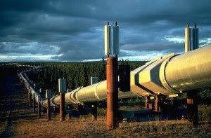

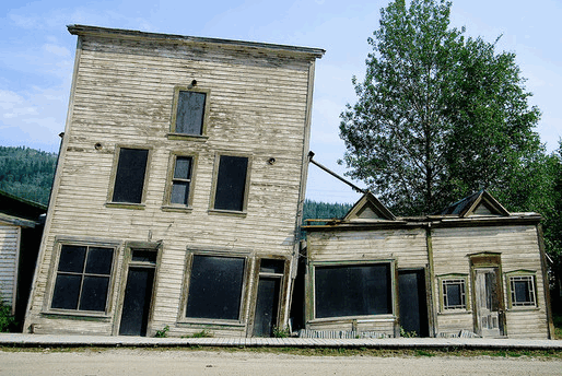

Visto che quel traliccio si trova "appoggiato" sul permafrost, quei quattro heat pipes servono per asportare il calore dal terreno affinche nel corso delle stagioni la linea non passi da "aerea" ... a "terrena". :D

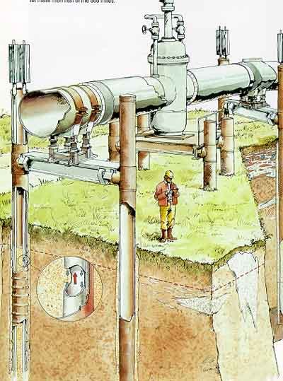

E così anche per gli edifici, e per la pipeline dell' Alaska che ne usa più di 100000, per stabilizzare le aree difficili

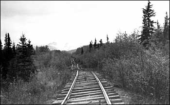

e non solo per il naturale riscaldamento del terreno, come avviene per la ferrovia e per l'autostrada tibetana, o per gli edifici ad alta latitudine, che ... potrebbero avere seri problemi strutturali

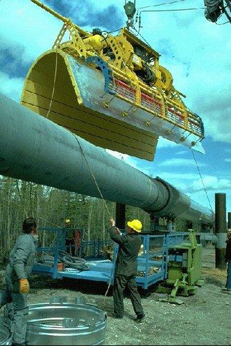

ma specie perché il petrolio è caldo, più di 100°F, e quindi come puoi notare per aumentare la resistenza termica del contatto con il sostegno è stato usato pure un isolamento addizionale nella sezione del contatto
rispetto a quello standard

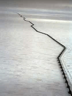

sempre per i problemi termici poi, un bel "zig-zag" è inevitabile. :-)

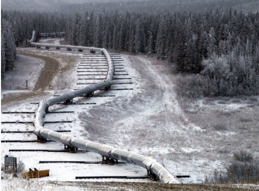

e quando c'è bisogno di fare un po' più di movimento, montiamo la condotta sulle delle belle slitte

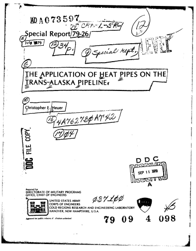

BTW tanto per completare questa mia pagina della moleskine virtuale, e non perderlo in qualche HD, linko pure un documento ufficiale sulle Trans-Alaska heat pipes
http://www.dtic.mil/dtic/tr/fulltext/u2/a073597.pdf
