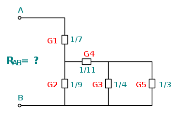

Data la rete di figura,
Come si puo' scrivere una relazione per la resistenza equivalente fra i morsetti A e B senza usare: nessuna trasformazione o metodo risolutivo tradizionale ... EET e Ahmes compresi :?:
NB: vorrei solo precisare che il metodo al quale mi riferisco ha comunque validita' generale, la rete postata serve solo da "cavia" ;-)

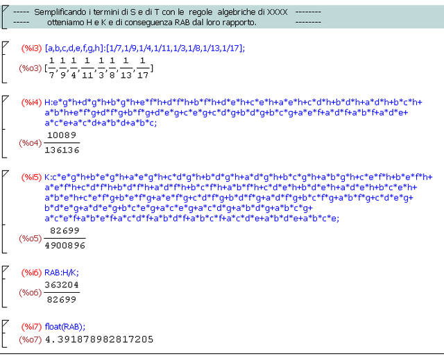

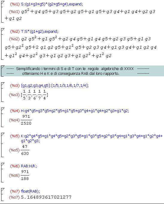

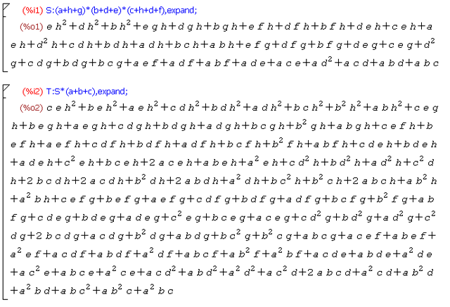

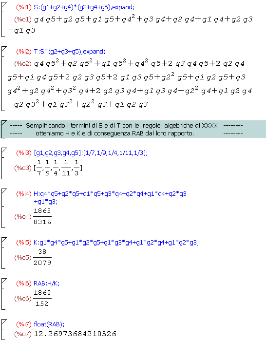

Come primo aiuto posto i calcoli con Maxima ... la soluzione sta sotto quelle 4 "X" ;-)
E tanto per esercizio proviamo con un'altra rete
ottenendo come sviluppo
... ed infine per la seguente piu' complessa

Visto che nessuno risponde svelo l'arcano ... la risposta corretta era ...
Usando l'algebra di Wang ;-)
http://www.ee.bgu.ac.il/~kushnero/temp/ ... angane.pdf
