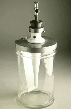

Oggi sfogliando un mio vecchio album di apparecchiature elettriche è apparsa questa foto ... ma non riesco più a ricordare che cos'è e a cosa serviva :-k ; se qualche "preistorico" membro di ElectroYou lo riconosce mi farebbe un gran favore. :D

Messaggioda Foto UtenteRenzoDF » 23 giu 2012, 11:26
Foto Utentesebago ha identificato il soggetto; Complimenti ! =D>
W1U
Aspetto altri tentativi.

Messaggioda Foto UtenteRenzoDF » 24 giu 2012, 13:29
Provo a dare qualche indicazione addizionale ... :-)
a) viene usato dopo essere stato riempito con soluzione al 10% di acido solforico
b) un sottile elettrodo di platino centrale e un secondo di piombo laterale.
c) ...
7

Messaggioda Foto UtenteRenzoDF » 25 giu 2012, 14:37
Visto che non sembra stimolare molto la curiosità del forum, posto la soluzione.
La risposta era "semplice" quanto a nome, è un interruttore; un po' particolare è vero, ma sempre un interruttore (... elettrochimico di Wehnelt) :D
Si veda
http://www20.us.archive.org/stream/annu ... 5/mode/2up
anche (pagg.15 - 18)
http://books.google.it/books?id=DGx8c0i ... &q&f=false
