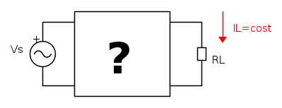

Allora questa volta un problemino di progetto, di sintesi :D :D
abbiamo necessità di un generatore di corrente alternata costante mentre disponiamo di una tensione alternata costante.
.. e la domanda è "Che circuito c'è nella scatola?"
Le regole sono:
i) (ovviamente) la corrente nel carico IL non deve dipendere da RL :roll:
ii) solo componenti passivi (ideali, senza parassiti ma realizzabili almeno approssimativamente, e.g. una induttanza è ok, una resistenza negativa no :( )
iii) sarebbe gradito non sprecare potenza ne attiva ne reattiva ;-)
un altro aiutino :D ... la soluzione non è unica ma "funziona" solo ad una certa frequenza.
Ah a proposito, non è una sxxa mentale :mrgreen: esiste, si realizza(va) per fare veramente una certa cosa e funziona (con i limiti dei componenti non ideali) :ok: :ok:

...invece hai ragione, condensatori e induttanze in opportune configurazioni è quello che serve e direi che se ci sono questi elementi un circuito risonante in un modo o nell'altro ci viene :ok:
In pratica dicendo che voglio un circuito passivo e non volendo dissipare inutilmente potenza escludiamo le resistenze, restano L e C :D .
ora direi che si deve scoprire una di queste configurazioni ;-)

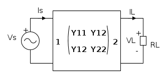

Non devi pensare al tipo di filtro, ma al requisito che la corrente sia costante. Visto che per adesso non si sono lanciati in molti, mi permetto di dare un suggerimento, spero che Foto Utentecarloc me lo permetta ;-)
Poiché il doppio bipolo è pilotato da una tensione, conviene rappresentarlo con i parametri Y (ho già supposto che il doppio bipolo sia reciproco - non vogliamo usare un campo magnetico, vero? ;-) ):
Ora, quali condizioni devono soddisfare gli elementi della matrice \boldsymbol{Y} perché I_\text{L} sia indipendente da V_\text{L} :?:

Dall'idicazione di Foto UtenteDirtyDeeds, per rispettare le condizioni richieste, deve essere Y_{22}=0. Allora, supponiamo per esempio un doppio bipolo fatto così:
Facendo i conti, mi viene,
Y_{22}=\frac{Y_3(Y_1+Y_2)}{Y_1+Y_2+Y_3}
Y_{12}=\frac{Y_3Y_1}{Y_1+Y_2+Y_3}
da cui, per annullare Y_{22} deve essere Y_1=-Y_2. Non possiamo ovviamente considerare Y_3=0.
Ho provato a fare un dimensionamento e mi pare che torni. Può essere?

Yep! Però partendo dalla rappresentazione Y, un circuito a \pi si fa prima ;-)

y_{22} deve essere nullo.
Per cui considerando una rete a pi-greco, si ha che:
il ramo resistivo sinistro, corrispondente alla porta 1, è costituito da un resistore del valore di \frac{1}{y_{11}+y_{12}}; il ramo centrale da un resistore del valore di \frac{1}{-y_{12}} e il ramo a destra, corrispondente alla porta 2, da un resistore del valore di \frac{1}{y_{12}}.

Ah, i resistori negativi :mrgreen:
In [1] Foto Utentecarloc ha dato qualche condizione in più, vanno rispettate anche quelle!

Bè, però penandoci, i condensatori offrono un' impedenza negativa..potrebbe andare bene usare, ad esempio come impedenza dei rami rispettivamente "centrale" e "destro" un'induttanza e un condensatore, o viceversa?
