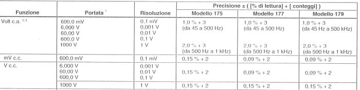

Questo dubbio mi è nato leggendo i manuali di alcuni tester della Fluke.
Come si può osservare alla fine delle prime due righe è riportata la seguente dicitura:
...[ %della lettura ] + [ conteggi ]..
La parola "conteggi", in questo caso, è in sostituzione della parola "digits" o in italiano "cifre".
La stessa frase in inglese è riportata nel seguente modo:
..[%of reading ] + [ counts]

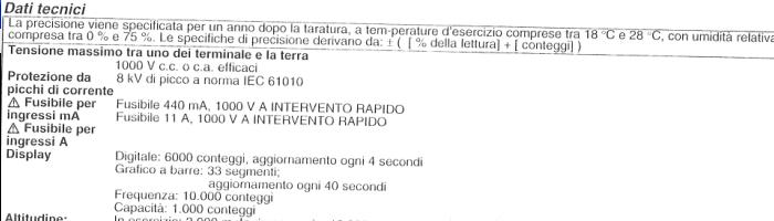

Inoltre come si può osservare dall' immagine, di cui sopra, alla voce "Display" è riportata la seguente:
Digitale: 6000 conteggi
Anche in questo caso il termine conteggi non mi sembra appropriato.
A mio parere dovrebbe essere scritto "4 cifre" o in inglese "4 digits".
Mi potete, per favore, chiarire questo dubbio?
Grazie.

Purtroppo a volte le specifiche degli strumenti sono malscritte e peggio tradotte. Digit è cifra, un numero tra 0 e 9, mentre count è ciò che ha contato il contatore interno allo strumento. Il 6000 che leggi nelle specifiche è il massimo numero che può contare lo strumento.
Il valore assoluto dell'incertezza di misura di uno strumento digitale viene in genere espressa come la somma di una parte proporzionale al valore misurato (la lettura) e di una parte costante (rispetto al valore misurato), in genere dipendente dal fondo scala. Ovvero:
La costante
viene in genere data come percentuale, p.es.
, mentre per
ci sono due convenzioni:
1)
viene data come frazione del fondo scala:
dove in genere anche
è data in forma percentuale. L'equazione sopra, nelle specifiche dei multimetri viene tipicamente scritta come
Se ho uno strumento che ha
e leggo una tensione di 3 V con un fondo scala di 20 V avrò un'incertezza di misura
2)
viene data come numero di conteggi:
Per esempio: il tuo strumento può contare fino a 6000; supponiamo che nel data sheet ci sia scritto
Se fossi sulla portata di 6 V a fondo scala, la variazione di un'unità dell'ultima cifra (1 "conteggio") corrisponderebbe a una variazione di 1 mV, quindi 4 conteggi equivalgono a 4 mV. Se tu misurassi una tensione di 3 V avresti un'incertezza

Secondo me, l'espressione 6000 conteggi è da intendersi il dispositivo mostra risultati numerici fino a 6000 (che è rappresentato su 4 cifre).
Naturalmente una migliore interpretazione può essere data conoscendo le caratteristiche e le funzioni svolte dal dispositivo.

Lo strumento in questione è il fluke 177.
In effetti è proprio come da voi esposto.
Posto una ulteriore parte del manuale:
Dove è riportato che la cifra massima che può rappresentare lo strumento è 600,0V.
Ho visto in alcuni manuali che
è data anche come numero di digit.
Ad esempio per il Fluke 289 l' accuracy è espressa come:
+/-([% of reading] + [number of least significant digits])
alcuni indicano
semplicemente con la lettera D per indicare il numero dei digit.
MI confermi che sono la stessa cosa indicata con modi diversi?

mrc ha scritto:MI confermi che sono la stessa cosa indicata con modi diversi?
Confermo!
