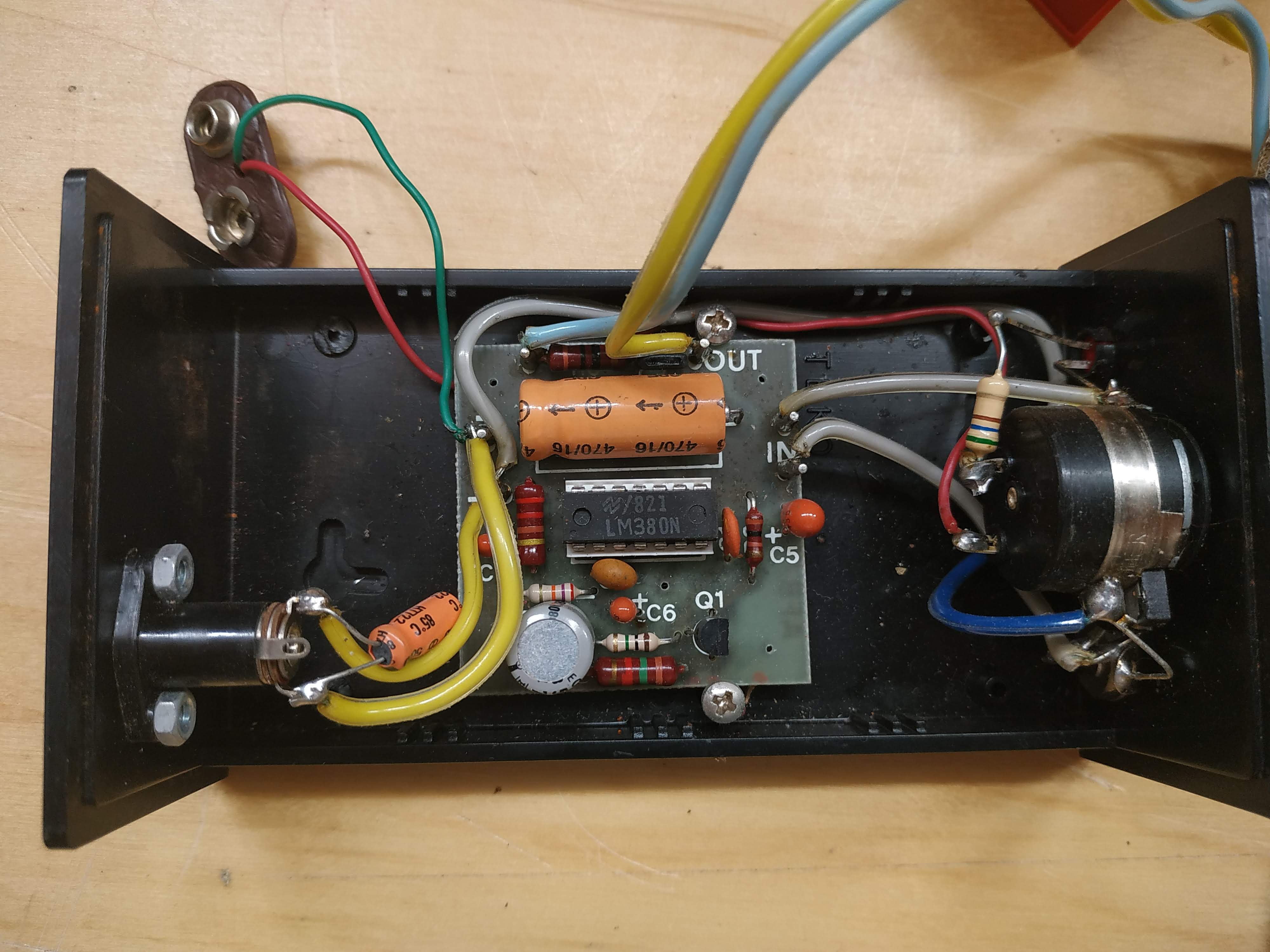

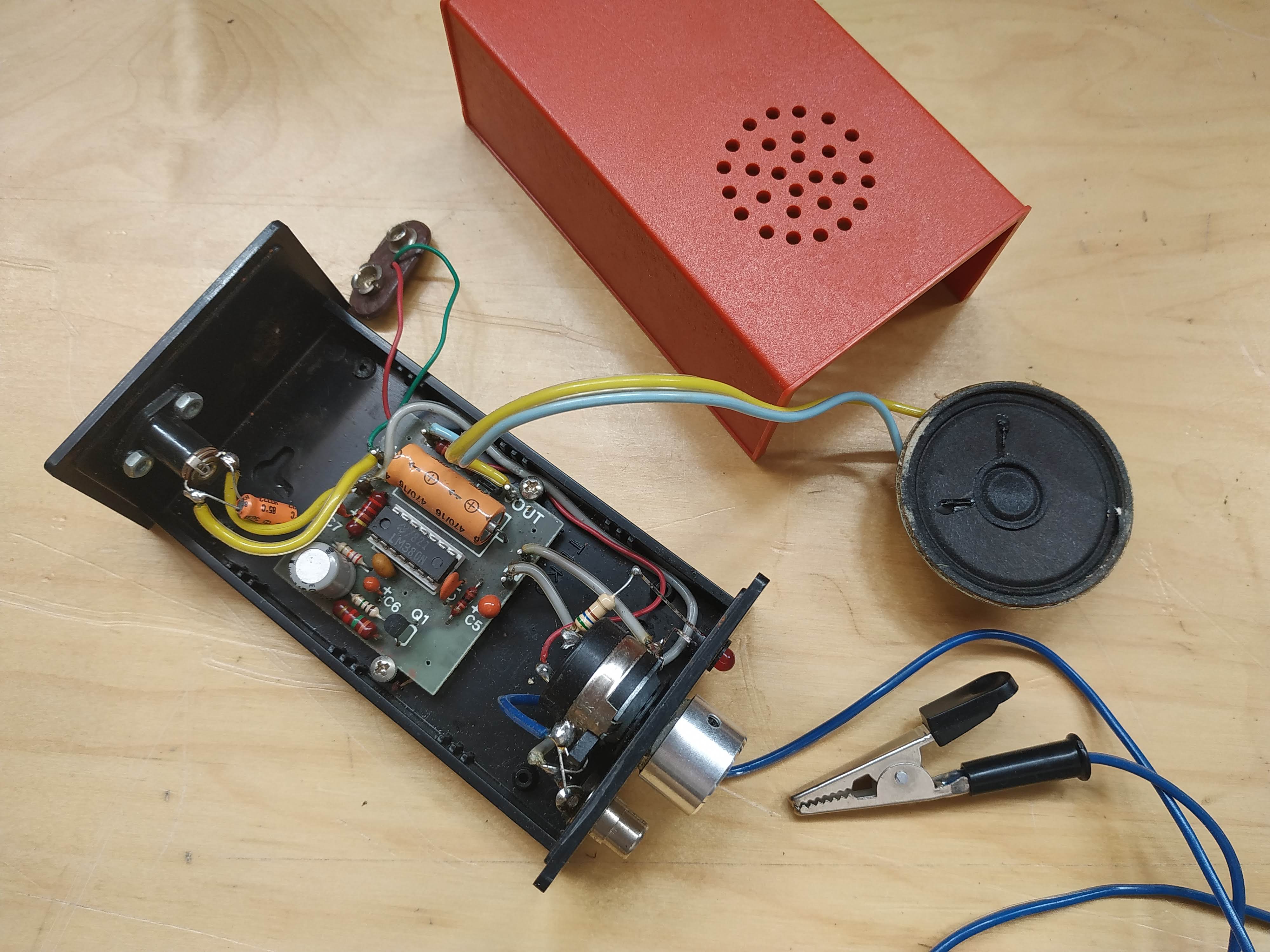

Buongiorno, spero di aver beccato la sezione giusta. Ho trovato in un cassetto questo apparecchietto che ho smontato per poterlo fotografare, qualcuno può dirmi di cosa si tratta? Grazie a chi avrà la pazienza di rispondere

Amplificatore audio 2.5 W (mono)
LM380 2.5W Audio Power Amplifier

Sembra uno "strumento fai da te" per lavorare in Bf su amplificatori o altre apparecchiature (radio, tv o registratore a cassette) con uscita audio amplificata.

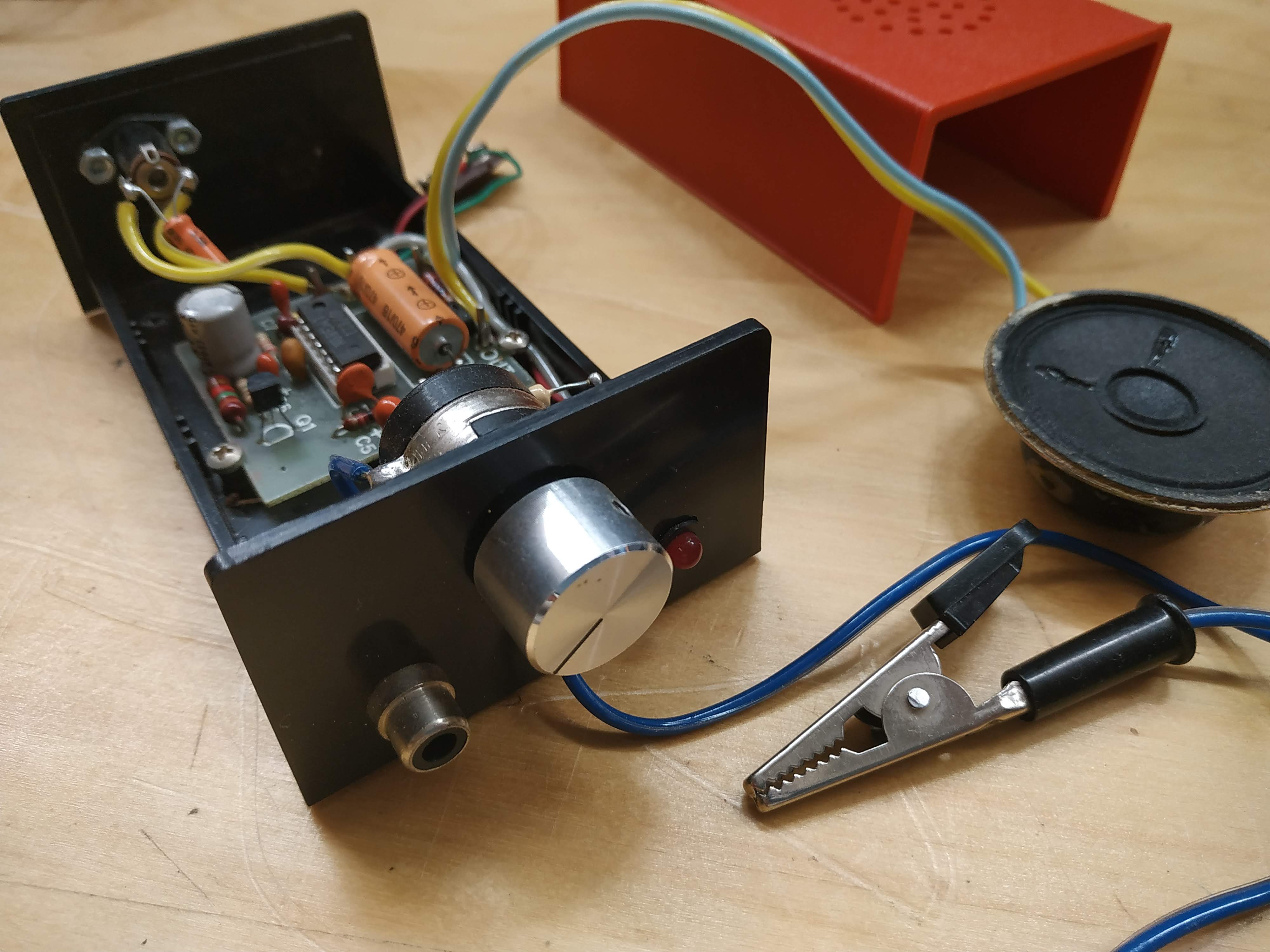

Grazie per la veloce risposta. Che fosse un piccolo amplificatore non era in dubbio: Rca femmina in entrata, scheda amplificatrice, potenziometro per il segnale e altoparlantino come carico. Quello che lascia perplesso è quel clip a coccodrillo.

Il cavetto blu - collegato al coccodrillio - e' saldato alla carcassa del pot (vedi foto 1) e presumibilmente e' collegato elettricamente al telaio.
Serve per avere un (ulteriore) collegamento ad una terra/massa nel caso il segnale audio (connettore RCA) provenga da una sorgente "flottante" e ci siano problemi di rumore/ronzio.
Come ha ben scritto Foto Utentestefanopc e' uno strumento di e per test e come tale deve prevedere varie possibilita' di collegamento.

Probabilmente al connettore rca era attaccato solo il centrale con un puntale stile tester con cui sondare il percorso del segnale audio. .
La massa a coccodrillo invece si poteva attaccare facilmente alla massa del circuito in prova. Ciao

Viene anche in mente un dispositivo in uso tempo fa, i cosiddetti "signal tracer", dove con un circuitino che generava un segnale audio (o una sorgente audio esterna) lo si iniettava all'ingresso di un dispositivo (di solito sistemi audio complessi), e poi con un'amplificatorino tipo quello, col puntale connesso all'ingresso si sondavano i vari punti del circuito sotto test, per cercare di trovare il punto in cui il segnale non c'era piu ma avrebbe dovuto esserci, segno che subito prima uno o piu componenti erano interrotti o in corto.
