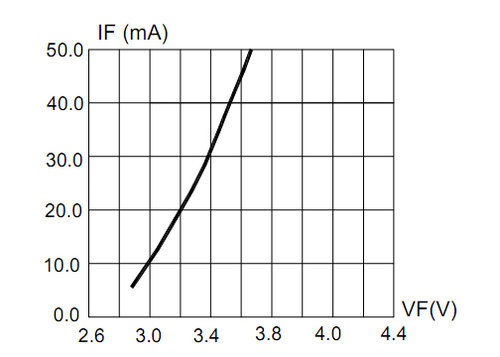

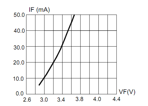

[16] Re: stranezze da multimetro
Messaggioda Foto Utenteedgar » 17 lug 2020, 1:14
sakuragi ha scritto:se un non addetto ai lavori come me compra un tester e lo usa per misurare l'assorbimento di un carico, si aspetta di vedere a display l'assorbimento di quel carico, non decurtato da quello interno
Se usi un amperometro in serie per forza il circuito viene perturbato perché introduci una resistenza serie.
Il valore della resistenza è in genere dato dal rapporto tra la minima scala in tensione del multimetro e la scala in corrente scelta. Per capirci: se, come buona parte dei multimetri la prima scala V DC è 200 mV, la resistenza serie della portata 200 mA sarà di 1 ohm, perché quando scorreranno 200 mA attraverso la resistenza si avrà una caduta di tensione di 200 mV che, rapportata in corrente, darà una misura di 200 mA. La scala 20 mA avrà una resistenza serie di 10 Ohm, i 2 A avranno 0,1 ohm. Nella maggior parte delle situazioni sono valori che non danno problemi, ma in certe situazioni ne possono dare.
Il problema non si porrebbe con gli amperometri a pinza, che però alle basse correnti o sono poco precisi oppure hanno costi elevati
la cosa l'ho riscontata per la prima volta con 3 led sempre in parallelo; non mi sembra un carico così critico.
Fermo restando che i LED in parallelo sono generalmente una vaccata, dai un'occhiata al grafico I-V del primo led bianco che ho trovato
Una variazione di tensione di 200 mV può implicare un raddoppio o un dimezzamento della corrente del led singolo. Non sarà critico ma è fortemente non lineare.
i led erano alimentati da 3 pile stilo (4,8V da nuove?) con resistenza 10ohm in serie
Con la portata 20 mA ci sono finiti ulteriori 10 ohm in serie :D
