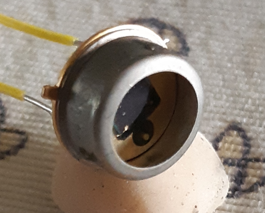

Sembra che le alfa col bpw34 non si possano rilevare.
Occorre avere il chip direttamente esposto rompendo la finestra in vetro di un sensore con case in metallo.
Ho provato ed é abbastanza facile.
Basta una pinza e molta delicatezza.
Si preme leggermente ruotando in tutte le direzioni.
Sfruttando l elasticità del metallo il vetro va in frantumi fini.
Meglio rivolgere la parte in vetro verso il basso così non si danneggia il chip coi frammenti che poi cadono fuori.
Utilizzare una pinza nella parte arrotondarta premendo solo il bordo dove è incollato il vetro e premere in senso radiale fino a che si sente il vetro che inizia a fessurare.
Alla fine il case risulta praticamente intatto.

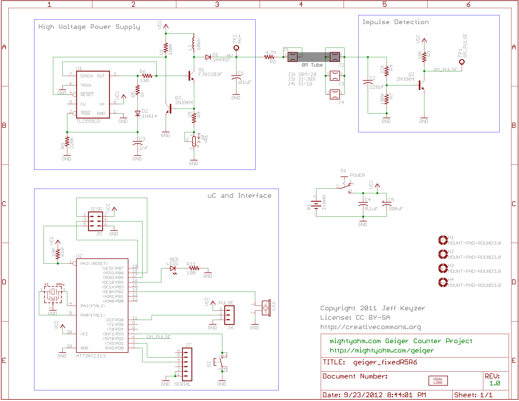

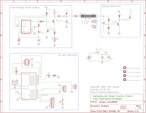

Ho trovato il seguente schema. Non so se sia conosciuto, è di Elektor, utilizza il tubo geiger ma non legge le Alfa. L'ho comunque trovato interessante perché è completo di sorgenti Eagle per schema e PCB. Se interessano li pubblico.
Poi sull'ElektorStore ho trovato questo ma come prestazioni mi sembra simile a quello dello schema ed anche questo è senza diodo.
