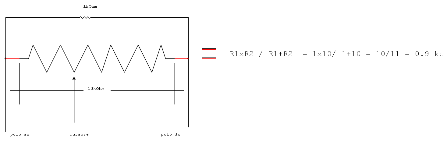

Allora, non avendo una resistenza da 1,2k ne ho usato una da 1k, che mi ha portato la resistenza tra i due capi del trimmer a 0,9k. Tanto non credo che sarà questo a fare la differenza. Però poi ho notato un comportamento strano del trimmer stesso. Mi aspettavo che girare la vite aumentasse la resistenza ad uno dei capi e dall’altro simmetricamente diminuisse...invece no. Aumenta o diminuisce contemporaneamente dai due poli. È normale? Sbaglio qualcosa (come sempre)??? La resistenza da 1k l’ho saldata tra i due poli laterali...è giusto?

Fabiano71 ha scritto:La resistenza da 1k l’ho saldata tra i due poli laterali...è giusto?
Si va bene.
Lascia perdere la misura di resistenza, con la resistenza in parallelo non hai più due resistenze separate ma una maglia.
Vedi se con la resistenza in parallelo le cose migliorano e riesci ad arrivare ad una taratura soddisfacente

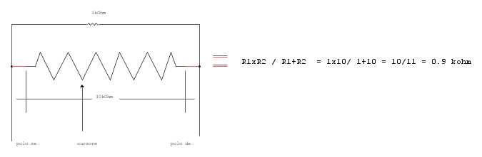

Volevo farti capire, spero , il funzionamento del potenziometro o trimmer con una resistenza di valore molto diverso , ti faccio solo lo schema, senz'altro ci arriverai da te.
Segui i consigli di @edgar, ora è assurdo che io ti dica di fare a modo mio, ti farebbe solo confusione e tutti e due si arriverebbe allo stesso traguardo ( almeno spero per parte mia ).

setteali ha scritto:Volevo farti capire, spero , il funzionamento del potenziometro o trimmer con una resistenza di valore molto diverso , ti faccio solo lo schema, senz'altro ci arriverai da te.
Allora la formula per calcolare il valore finale l’avevo già applicata e si sovrappone in maniera praticamente identica misurando col multimetro il valore ai due capi...quello che non capisco è altro, non so se riuscirò a spiegartelo. Se misuro la resistenza tra i due capi ed il cursore ottengo due valori: A e B. La loro somma mi dovrebbe restituire il valore del trimmer. Se agisco sulla vite del cursore variando la resistenza sui due capi di un valore X, dovrei ottenere ad es A+X e B-X. E credo sia logico così. Invece dalle misure che ho fatto io ottengo A+X e B+X, che per me è un non-sense ... come si può spiegare la cosa????

[160] Re: Alimentatore da banco, di base
Messaggioda Foto Utentesetteali » 2 apr 2020, 22:39
Il valore della resistenza risultante dal parallelo con il potenziometro è sempre inferiore al valore più basso ( questo che sia la resistenza di valore più basso, che il potenziometro di valore più basso).
Come sopra detto , misurando la resistenza ai capi estremi.
Se poi una resistenza è un potenziometro ( e di valore più alto della resistenza in parallelo), misurando i valori tra un lato ed il cursore, questi valori saranno sempre all'interno del valore più basso.
perciò tra un capo ( dx ) ed il cursore la resistenza varierà da 0 a 0.9kOhm ( 900 ) o viceversa.
