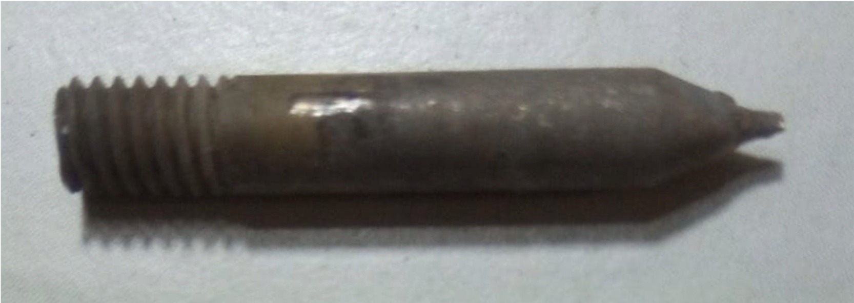

Ma non ne dubito, forse mi sono espresso male. Io ho cercato di seguire le esigenze di Foto Utentemassimoxl e ho detto cosa è possibile fare con le punte di quel saldatore che ho indicato. Per le mie esigenze vanno benissimo, in due anni non ne ho sostituita neppure una e ne utilizzo due alternativamente in base al tipo di saldatura. Se dovesse consumarsi qualche punta poco male perché ne ho costruite non so quante. Svito quella vecchia e avvito quella nuova. Foto UtentePietroBaima, Io faccio saldature su componenti discreti ma quando capita qualche SMD ho fatto appositamente una punta molto fine e saldo anche quel tipo di componenti.
Per assottigliare la punta, la metto in un trapano e mentre gira appoggio la punta alla mola che anche lei gira e regolo la punta come mi serve. Ho costruito anche delle punte a spillo.

Ho trovato una vecchia punta in rame auto costruita. La misura è 30mm x 4mm filetto un normale 4 MA. Sembra brutta perché è ossidata ma basta passarla nel flussante o fargli un bagnetto nell'acido per farla ritornare del colore naturale.
Ho anche punte angolate o a scalpello, in acciaio inox e in ottone. Se il saldatore salda bene per me è abbastanza, se poi le punte sono praticamente gratis meglio ancora. Parola di hobbista e non di professionista.
