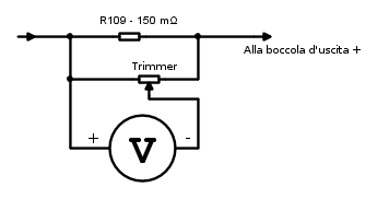

Messaggioda Foto Utenteedgar » 28 mar 2020, 19:56
Iniziamo:
per prima cosa devi rimuovere lo shunt cerchiato nella foto in [41].
In questo modo l'amperometro torna a diventare un voltmetro.
Col tester in funzione resistenza verifica a che punto si trova il cursore del trimmer.
Misuri la resistenza tra il cursore ed i due estremi del trimmer e regola per portarlo all'incirca a metà corsa. 5 kohm da entrambi i lati.
Devi poi collegare il trimmer ed il voltmentro (amperometro) come in figura
Fatto questo alimenti il voltmetro (amperometro) metti un carico all'alimentatore con in serie l'amperometro del tuo tester, metti a zero la tensione dell'alimentatore, accendi e incrementi un po' la tensione di uscita controllando la lettura dello strumentino. Si tratta di regolare il trimmer in modo da far indicare allo strumentino la stessa lettura del tester di riferimento. Lo fai per aggiustamenti successivi fino ad arrivare alla corrente massima dell'alimentatore. Parti basso perché non sappiamo qual è il fondo scala dell'amperometro una volta rimosso lo shunt. Una volta raggiunto una taratura corretta, una goccia di vernice per unghie sullla vite di regolazione del trimmer ed hai finito. Ribadisco la necessità di alimentare separatamente sia il voltmetro che l'amperometro se non si vogliono rischiare fumate.
Vai! :ok:

Ho una prima domanda. Dato che una volta che avrò tarato il trimmer dovrò tenerlo bloccato, mi chiedo: la lunghezza e la sezione dei cavi ingluenzeranno la taratura del trimmer, ma lo fanno di più quelli ai capi di R9 o quelli che poi vanno verso lo strumento? Ti chiedo questo perché ho intenzione di montare su di una piccola struttura esterna al l’alimentatore i due strumenti digitali, e quindi dovrò raggiungerli con i cavi... Quindi: il trimmer lo monto a ridosso di R9 o accanto allo strumento, quindi esternamente?

Fabiano71 ha scritto:Dato che una volta che avrò tarato il trimmer dovrò tenerlo bloccato, mi chiedo: la lunghezza e la sezione dei cavi ingluenzeranno la taratura del trimmer
Sono ininfluenti
