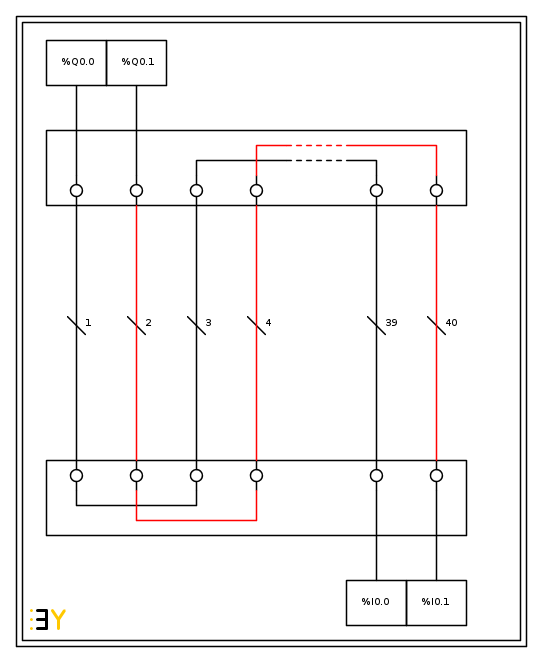

Sarebbe anche interessante, poi, capire cosa si vuole testare e con che affidabilità. Non è detto che serva un PLC e non è detto che occorrano 80 I/O. Se ad esempio si vuole verificare solo continuità e mancanza di corti, bastano 4 I/O e due basi che realizzino due serie tra le anime pari e quelle dispari. Con pochissima logica si hanno già le informazioni utili per battezzarlo buono o scarto.
Ma le verifiche da fare potrebbero essere altre. Meglio che ti spremi quel tanto che permetta di capire cosa desideri.

A -------- B
La terminazione A e la B hanno 40 poli.
Per test intendo che il pin A1 sia in corto con B1, A2 con B2 e così via fino a 40.
Desidero controllare:
- la continuità tra A1 e B1, A2 e B2 e così via;
- la posizione, cioè A1 deve avere il suo corrispettivo B1 e non B2 B3 o altro.

non capisco come di un cavo con 40 fili riesci a testare, dopo aver connettorizzato le estremità, continuità e posizione
provo : per ogni linea da testare, misurerei:
la tensione V1 tra la posizione 1 del connettore in ingresso e la posizone 1 del connettore in uscita, se tale tensione è nulla ok. se invece tra la posizione 1 del connettore in ingresso e la posizone 1 del connettore in uscita non ci stà lo stesso filo che tensione misuro?
