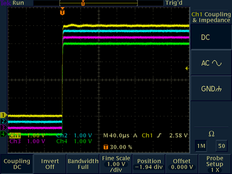

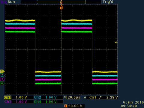

dispongo di un Tektronix TDS3014B che presenta un fastidioso artefatto nel Canale 1. Osservando un'onda quadra in questo canale è possibile notare un ringing piuttosto evidente, che negli altri canali è assente.
Onda quadra a 1 kHz
1 kHz.png (84.01 KiB) Osservato 10887 volte
A frequenze maggiori la cosa si fa molto evidente.
Onda quadra a 10 kHz
10 kHz.png (64.41 KiB) Osservato 10887 volte
L'entità del ringing non sembra dipendere dalla sonda impiegata.

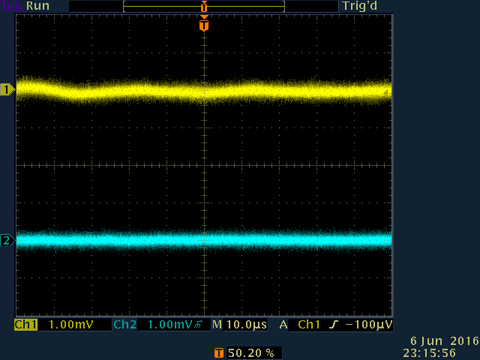

Inoltre, il Canale 1 appare anche un più rumoroso degli altri per via della presenza di un'oscillazione.
Rumore di fondo (modalità di acquisizione: media di 128 campioni)
Quest'oscillazione non appare impostando il trigger sugli altri canali.
Sul service manual della serie TDS3000B non ho trovato informazioni a riguardo di eventuali regolazioni da effettuare internamente (p. es. compensatori da regolare per eliminare almeno il ringing), dunque non so se valga la pena di controllarlo internamente.

Considerando che nella prima figura il difetto ce l'hai solo poco dopo il fronte si potrebbe pensare ad una "riflessione" causata da un disadattamento dell'impedenza.
Se indipendentemente dalla sonda potrebbe essere sulla parte di ingresso del canale, nell'attenuatore, prima della conversione AD.
Su quel canale, i valori di tensione corrispondono al vero, qualsiasi sia la gamma della portata ?
Bye O_/ Ser.Tom

A quanto ho visto, nell'ultima immagine appare un piccolo spike proprio in corrispondenza del trigger, che non mi sembra affatto casuale. Strano che non lo faccia sugli altri canali, impostando la sorgente del trigger sugli altri canali come dici tu. Hai provato a cortocircuitare gli ingressi in maniera franca, con un tappo o uno spezzone di filo? Solo per curiosità, non per altro.

Sissignore, il problema periste anche con gli ingressi cortocircuitati. Ma ho notato anche un'altra cosa che francamente non mi so spiegare: impostando il livello del trigger intorno a 0 V, sulla sinistra dello schermo (non in prossimità del punto di trigger :!: ) appare un'oscillazione relativamente stabile, che non si sposta pur spostando orizzontalmente la traccia. Curioso, vero? :-)
Oscillazione che non si sposta spostando la traccia.

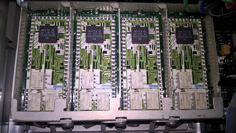

Ho ceduto alla curiosità e ho deciso di dare un'occhiata all'interno dell'oscilloscopio. Non mi sarebbe stato facile capire come smontarlo senza seguire un tutorial.

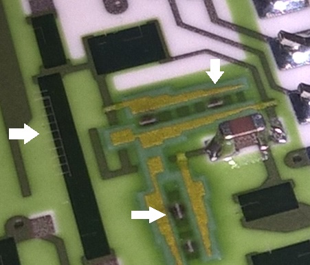

Una volta aperto, trovo una robusta gabbia di Faraday dove sono alloggiati i 4 attenuatori d'ingresso, realizzati su un piccolo PCB ceramico.
Guardando attentamente si possono notare dei piccoli segni diversi per ogni scheda: suppongo siano le calibrazioni effettuate dalla Tektronix tagliando al laser i resistori.
Come diceva Foto Utentebanjoman, mettere le mani su una cosa del genere è impossibile. Una sostituzione dell'intera scheda, altrimenti, suppongo sarebbe incredibilmente costosa. Quindi, mi limito ad una sbrigativa passata di aria compressa (per eliminare la considerevole quantità di polvere introdotta dalla ventola) e richiudo tutto.

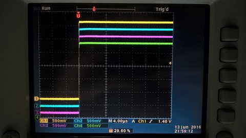

Riaccendo e, incredibilmente, vedo che il problema è scomparso.
