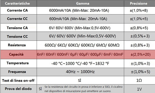

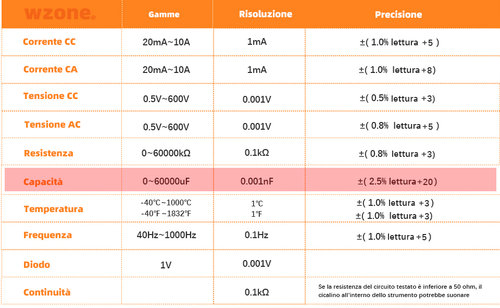

Vorrei acquistare il TRMS 6000, ho visto nella descrizione che legge i valori di capacità da un range da 0 a 60000uF, con una risoluzione di 0.001 nF (1pF), mi sembra quindi che sia idoneo al mio caso, giusto? (IMMAGINE A)
Però poi ho trovato lo stesso strumento in vendita da altri venditori su Amazon, ma tra le caratteristiche leggo che la gamma è compresa tra 6nF - 60mF (IMMAGINE B)
https://www.amazon.it/gp/product/B0963D ... MUAM&psc=1
Sono identici come vedete, l'unica cosa che cambia è la "Marca..." (ovviamente made in China)
E' possibile che pur essendo identici e cambiando la marca, il range di misura possa essere differente?
Datemi il vostro parere, non vorrei fare una spesa inutile perché a me serve solo essenzialmente per misurare i valori che partono dai pF a salire (possiedo gia un Fluke che misura i valori dei nF).

Precisione +-(2,5%+20) significa che hai una incertezza di almeno 20 cifre quindi se leggi 0,020 nF potrebbero essere 0 pF oppure 40 pF
