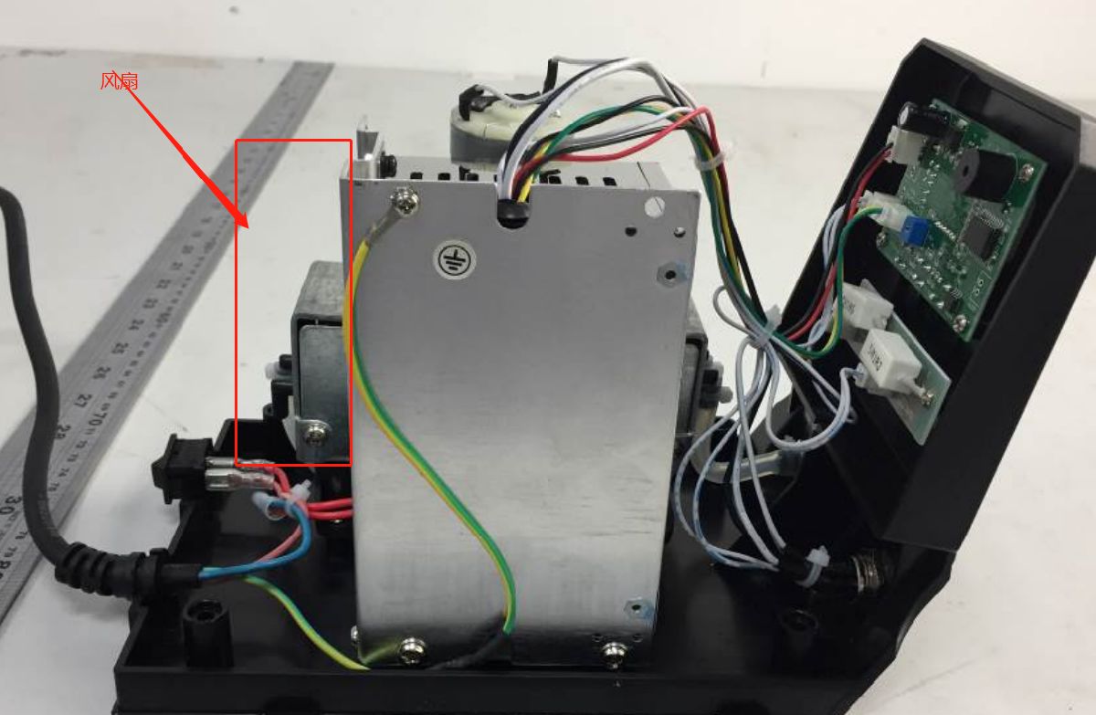

Buongiorno a tutti. La mia stazione dissaldante ZD8925, diversamente dalla 8915 e precedenti non dispone di ventola di raffreddamento e nemmeno di fori per l'aerazione .... praticamente un fornello.
Volendo aggiungere una ventola e praticando i fori di ingresso aria, ho inviato una mail alla casa madre la quale mi ha risposto così:
Dear Marco,
Good day!
Thanks for your mail.

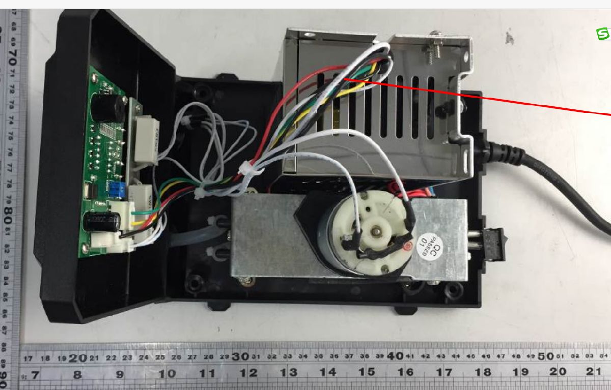

You can add a cooling fan to the ZD-8925 desoldering station, below is instructions for your refer.
Open up the station, and you can see a group of wires on the on/off, it's small two core one, with 18V output, can connect to 24 V cooling fan, which can be fixed to the power switch with cable ties.
Devo dire che mi hanno risposto solo dopo due ore dalla mia mail, quindi tanto di cappello per la velocità.
Però, da quanto dicono voi capite esattamente che coppia di fili prendere a vista?
Comunque penso utilizzerò una ventola da 12v sottoalimentata a 8v con una bella resistenza paffuta visto il calo di tensione.

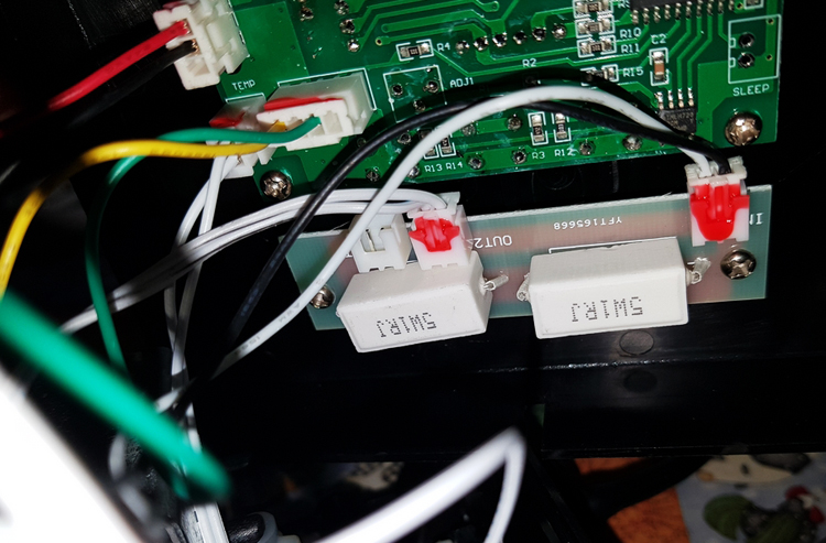

Hai un tester ? ... misura a stazione accesa le tensioni (sospetto il rosso ed il nero, oppure il giallo ed il verde, ma non si riesce a vedere dove sono collegati dalla foto, devi guardare tu).

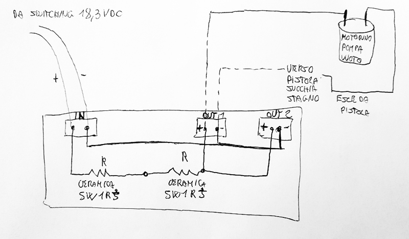

Ho individuato la coppia di cavi che da la 18 Vdc.
Come si vede dal disegno (scusate il metodo molto casereccio), la 18Vdc va ad azionare a mezzo grilletto su pistola succhia stagno il motorino della pompa a vuoto. Dalla foto si può notare che uno dei due connettori a due pin è libero. A questo punto, visto che ci sono in serie solo due resistenze da 1 Ohm cadauna, ho pensato che potrei sfruttare il connettore libero per collegarci una ventola da 12V. Lungo il positivo del cavetto ventola salderei una resistenza adeguata in potenza per sopportare la caduta di tensione, visto che parto da circa 18 Vdc. Che ne dici?

Penso vada bene, usa un valore che ti faccia avere sulla ventola fra i 9 ed i 10 volt e dovresti essere a posto (non conoscendo le caratteristiche della ventola che userai, il valore sara' da trovare per tentativi).

Pensavo ad una noctua redux 1200 rpm 80 mm 3pin. Poi via di resistenze per abbassare.
La corrente max è di 0,035 A .... niente quasi.
La versione da 1800, corrente max 0.11A ma non credo mi serva un aeroplano per un cabinet alto 15 cm, profondo 20 cm e largo 14 cm.
Nel caso della redux 1200, per passare da 18Vdc a 9Vdc, vista la corrente max di 0.035A dovrebbe servire circa una resistenza da 257 ohm, quindi magari 270 Ohm. Potenza dissipata 0.33W, stando larghi 1W.
Oppure lascio a 1200 rpm, 171 Ohm, valore commerciale 180 Ohm, potenza dissipata 0.22W.
Certo che da 1200 a 1800 rpm il salto in corrente max assorbita è di più di 3 volte....

Comunque, essendo la ventola collegata sullo stesso circuito che serve il motorino mi aspetto che ogni volta che quest'ultimo viene azionato si abbia un cedimento della tensione con altalenamenti nella rotazione della ventola.
