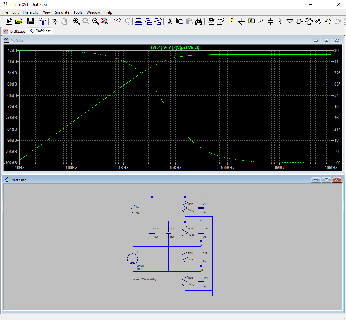

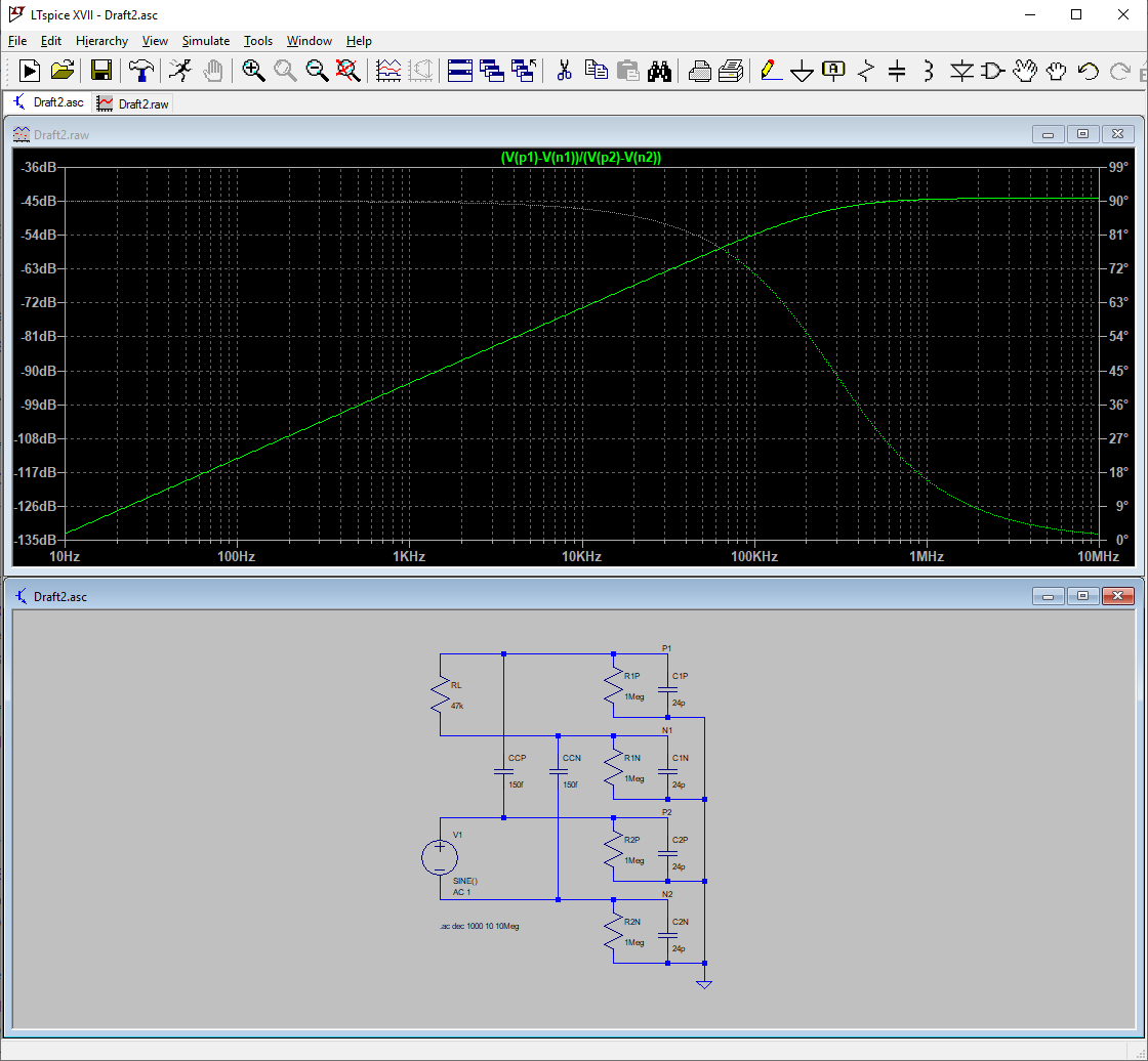

Forse con questo post riesco a convincere IsidoroKZ a fare la misura. Ho provato a fare un modello per il cross-talk usando i dati forniti da Digilent e quello che si può vedere dalle foto. Il connettore è quello solito a passo 100 mils con i pin a sezione quadrata da 0,65mm. Usando le dimensioni del connettore, i dati della plastica e la piedinatura che si vede nel sito ho stimato che i canali siano accoppiati con due capacità da 150fF. Ho pensato poi alla misura con la sorgente sul canale 2 e il canale 1 che misuri un segnale nullo con un'impedenza di sorgente di 47kohm, 1Gohm e 50ohm. La simulazione è l'attenuazione tra canale 1 e canale 2 in funzione alla frequenza. Questi sono i risultati.
A 10MHz l'attenuazione è 45dB, e mi sembrano abbastanza pochi. Per avere una dinamica (è corretto chiamarla così?) di 60dB bisogna limitarsi alla banda audio, che ci sta bene con i 47kohm all'ingresso.
Se invece lasciamo l'ingresso libero, le cose peggiorano di molto.
Per avere la dinamica di 60dB bisogna limitarsi a un solo kilohertz. Mi sembra strano, dove potrei aver sbagliato?
Con l'impedenza di 50ohm invece tutto sembra andare molto meglio.
Qui ho fatto una misura fino a 100MHz e i 60dB si raggiungono a 30MHz. Se non mi sbaglio, questo risultato permetterebbe di fare misure di filtri anche in banda radio, mantenendo una buona dinamica.
Aspettiamo la verifica "in vivo".
Allego il file LTSpice delle simulazioni precedenti.

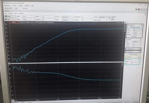

Un po' in ritardo, ma finalmente pubblico il risultato.
Misura fatta in modo network analyzer, con adattatore per BNC, un coax fra uscita del generatore e ingresso al canale 1, con display del canale 2 ingresso aperto, da 10Hz a 1MHz.
