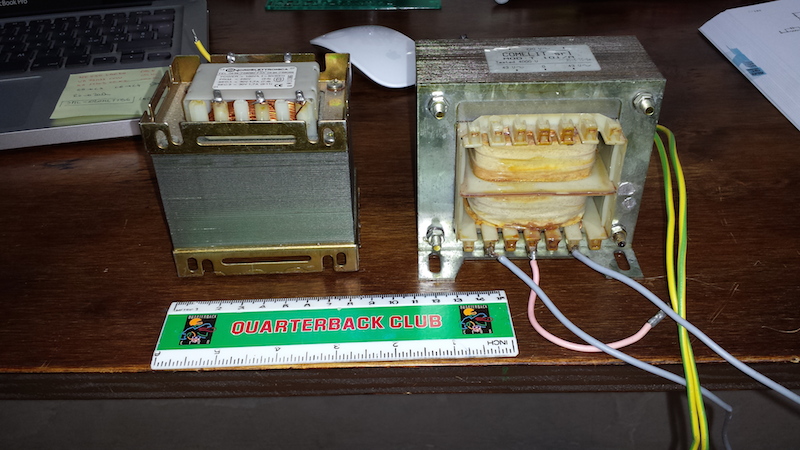

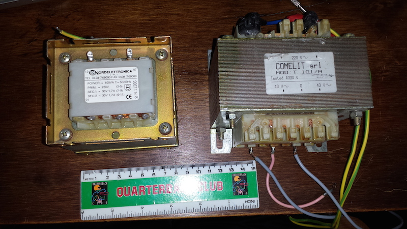

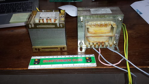

Messaggioda Foto Utentekevinpirola » 6 ago 2014, 12:20
Ho capito quello che intendi Foto UtenteBrunoValente, in effetti ragionandoci in questo modo posso solo dirti che hai assolutamente ragione al 100%, mi ricordo inoltre che in laboratorio di propagazione spesso abbiamo usato un alimentatore con la funzione a due potenziometri "setto il massimo" e "mi muovo da 0 al massimo che ho settato". Quindi mi sento in effetti di cambiare idea questa volta, perché non avevo pensato a questa soluzione ma solo alla "potenziometro che non arrivo mai al valore che voglio".
Resto dell'idea però che un bel display/multimetro con vari dati da visualizzare non sia una idea sbagliata, magari basterebbero 5 display a 7 segmenti di una misura e altri 5 più piccoli, associati a due pulsanti con cui si può decidere cosa visualizzare su questo o quell'altro, o anche no, mettere 2 serie di 7 segmenti di due colori diversi uno che mostra la tensione e uno la corrente, in virgola fissa con valori XX,XXX per le tensioni e 0X,XXX per le correnti. No?
Foto Utentemarco438 le specifiche le dobbiamo decidere insieme, io ho buttato due valori, prendendoli dal sito della tektronix per avere una idea.
Datemi qualche minuto che tiro fuori il trasformatore e prendo le specifiche.
EDIT: Eccomi di ritorno, sto cercando in internet le specifiche di potenza del trasformatore perché non le riporta scritte, quello che ho sotto mano è un 220 V/43V con presa centrale, marca COMELIT srl (che non è quella dei citofoni) mod: T 101/A, ma non riesco a trovare molto su internet.
Le dimensioni dei lamierini sono 108 x 52 x 90 mm e pesa un fracasso (così a naso sui 3/4 kg).
Altrimenti (o in aggiunta ho anche un altro con i secondari da 30V, con presa centrale. Questo è targato 100VA, 1,7A per secondario.
Tra poco metto un paio di foto
Vista da sopra
Vista di lato
