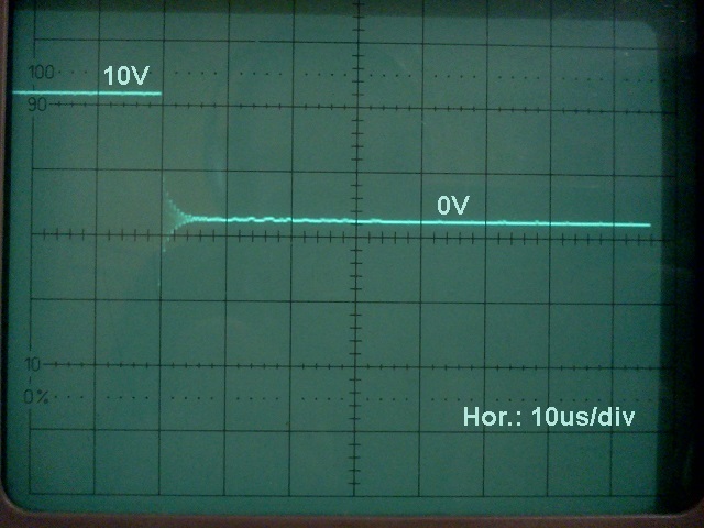

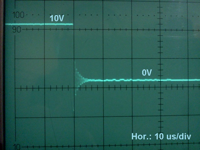

Ho eseguito anche la prova più brutale: cortocircuito secco. Ebbene, la tensione se ne va a zero in
, sebbene l'oscilloscopio abbia percepito un bel ringing. Tale fenomeno si estingue appunto in 5 us, mentre il fronte di discesa è ben più ripido. Direi che la prestazione è più che buona!
Certo, sarebbe bello investigare un po' di più in frequenza, ed è proprio ciò che faremo, vero Bruno?
Guardiamolo insieme:
Osserviamolo nel dettaglio:
Direi che dopo aver esaurito il transitorio abbiamo grande stabilità. Darei davero curioso di eseguire la stessa misura su uno stampato invece che sulla millefori, e magari con uno strumento un po' più muscoloso del mio povero analogico/digitale da 20 Msa/s.
Ma magari nei prossimi giorni qualcosa arriva...
Rimane ovviamente aperta la possibilità che a causare il ringing sia una cattiva compensazione dello stadio IC2-A - di fatto non è compensato. Procederò sicuramente con l'introduzione di una compensazione su questo stadio, così vediamo come si comporta.
