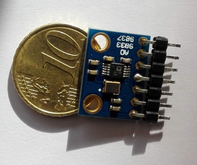

PietroBaima ha scritto:In questo caso sarebbe preferibile un DDS, ovviamente a costo della complessità circuitale.
Ma nemmeno più di tanto:
Il modulino usa 3 pin per il controllo, VCC, massa analogica, massa digilale e Out.
Gamma di frequenza di uscita 0,1 Hz - 12.5 MHz
Sinusoidale, triangolare e quadra
2,30€ spedizione inclusa sul solito aliexpress.
