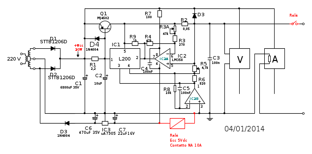

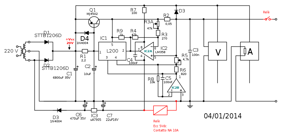

Eccoti accontentato.
Quello in serie ad R3 non è un trimmer, è il potenziometro di regolazione della corrente secondo lo schema proposto da Foto Utentebrabus. Avevo dimenticato nello schema di togliere il vecchio potenziometro R4 e sostituirlo con una resistenza, ora è a posto.
Spero di non aver fatto errori.

[102] Re: [CDEY] - Come modifico il mio vecchio alimentatore? Migl
Messaggioda Foto UtenteFedericoSibona » 4 gen 2014, 21:20
Beh, non è che devi mettere un resistore nel circuito per accontentarmi, mettilo solo se pensi che sia utile ;-)

[103] Re: [CDEY] - Come modifico il mio vecchio alimentatore? Migl
Messaggioda Foto Utenteantonyb » 4 gen 2014, 22:32
Quindi è pronto?
In teoria avremo tensione da 0 a15V circa e corrente da quasi zero a 4.5 A?

[104] Re: [CDEY] - Come modifico il mio vecchio alimentatore? Migl
Messaggioda Foto Utentemarco438 » 5 gen 2014, 9:02
Si. Ora e' tutto ok. Puoi fare il PCB.

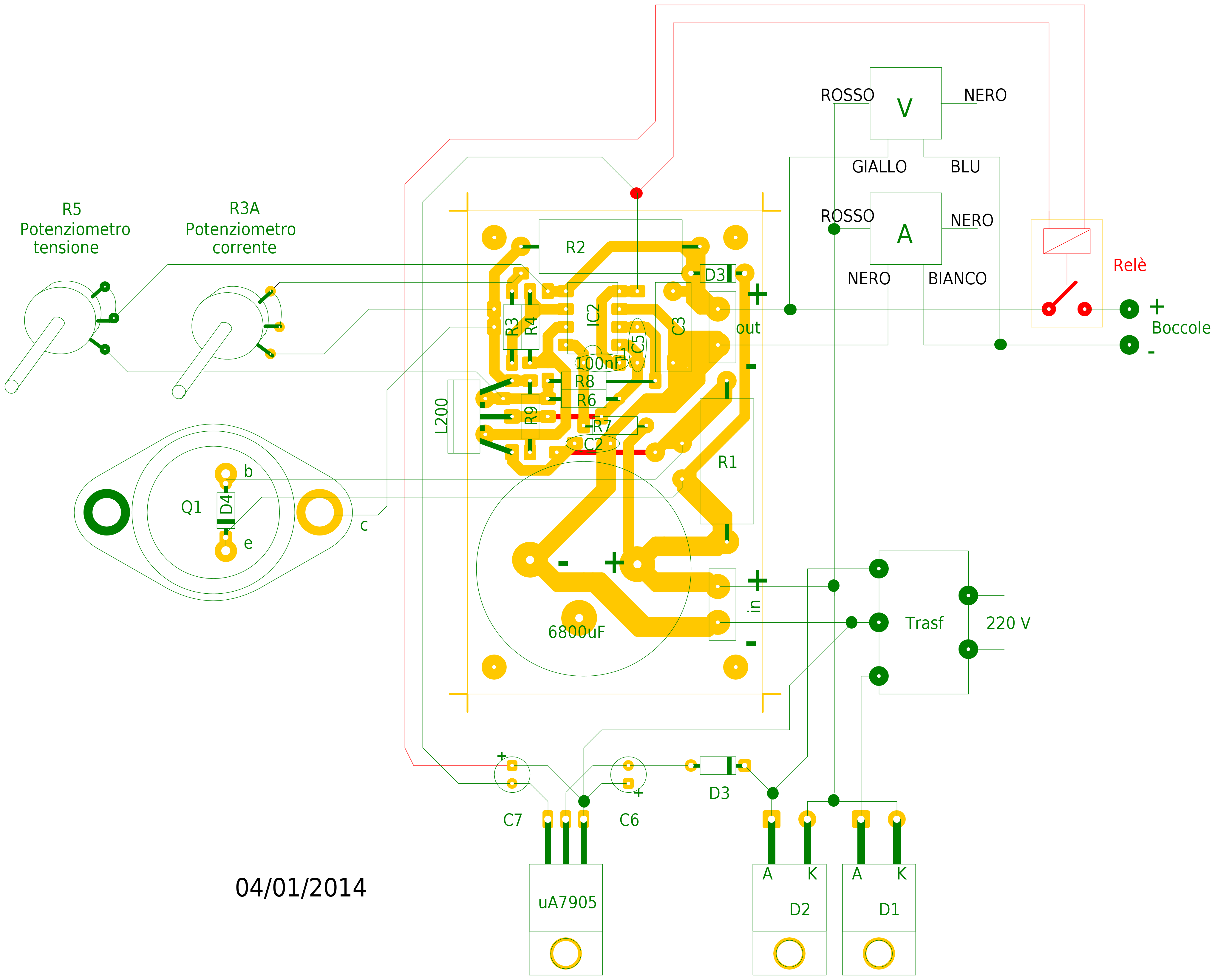

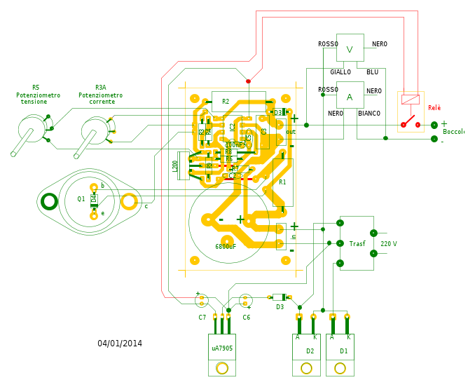

[105] Re: [CDEY] - Come modifico il mio vecchio alimentatore? Migl
Messaggioda Foto Utenteantonyb » 5 gen 2014, 12:29
Non conviene integrare il relè nel PCB? sempre se lo metto, non credo che a me serva molto..
Foto Utenteantonyb
1.969 3 8 12
Messaggi: 1653
[106] Re: [CDEY] - Come modifico il mio vecchio alimentatore? Migl
Messaggioda Foto Utentemarco438 » 5 gen 2014, 12:35
Credo che sarebbe un'ulteriore complicazione del circuito; se decidi di metterlo, conviene fissarlo da qualche parte nel mobile e fare collegamenti volanti.
[107] Re: [CDEY] - Come modifico il mio vecchio alimentatore? Migl
Messaggioda Foto Utenteantonyb » 5 gen 2014, 12:54
Va bene procedo..

[108] Re: [CDEY] - Come modifico il mio vecchio alimentatore? Migl
Messaggioda Foto UtenteBrunoValente » 5 gen 2014, 12:56
Io aspetterei anche il parere di Foto Utentebrabus
39,6k 7 11 13
Messaggi: 7796

[110] Re: [CDEY] - Come modifico il mio vecchio alimentatore? Migl
Messaggioda Foto UtenteBrunoValente » 5 gen 2014, 13:13
Per quanto riguarda il relè ci sarebbe questo, con queste caratteristiche, dall'aspetto sembrerebbe un po' esile ma le caratteristiche ci sono.
E' da circuito stampato ma io eviterei comunque di complicarci la vita e lo monterei volante come dice Foto Utentemarco438.
FedericoSibona ha scritto:Beh, non è che devi mettere un resistore nel circuito per accontentarmi, mettilo solo se pensi che sia utile ;-)
Per la verità me ne ero dimenticato :?
Dai vari test eseguiti finora non sembrerebbe emersa la necessità di quel resistore ma comunque non fa male e credo sia meglio metterlo anche perché potrebbe sempre capitare un operazionale particolarmente sfigato che in uscita sia più limitato del solito verso il positivo.
