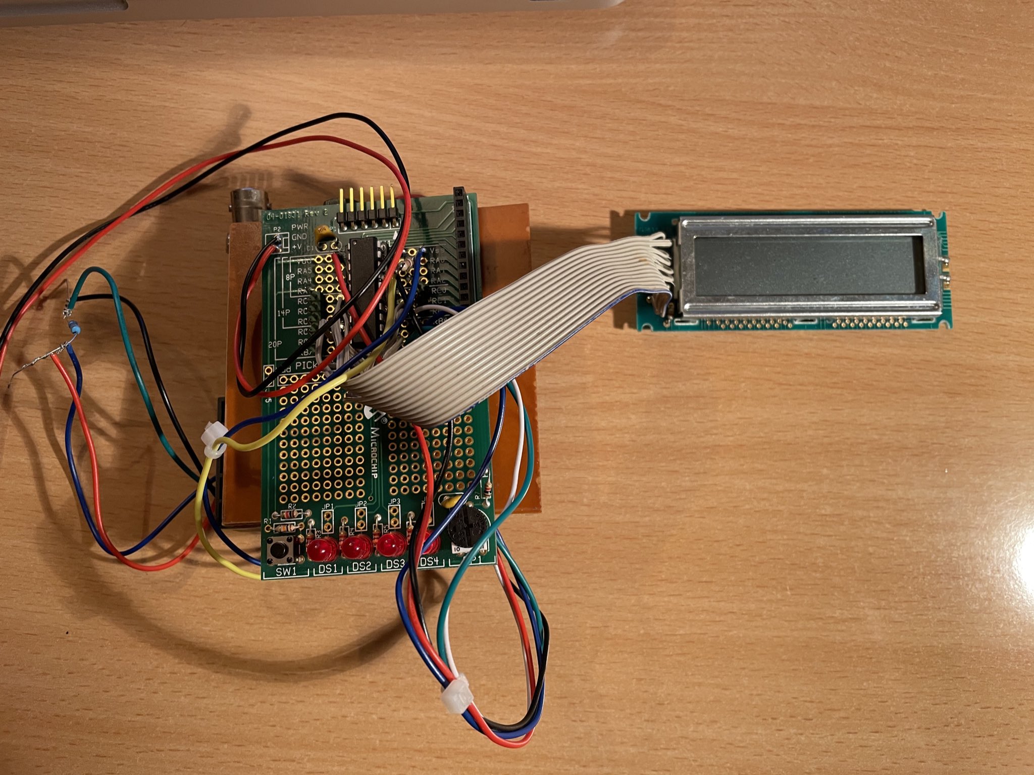

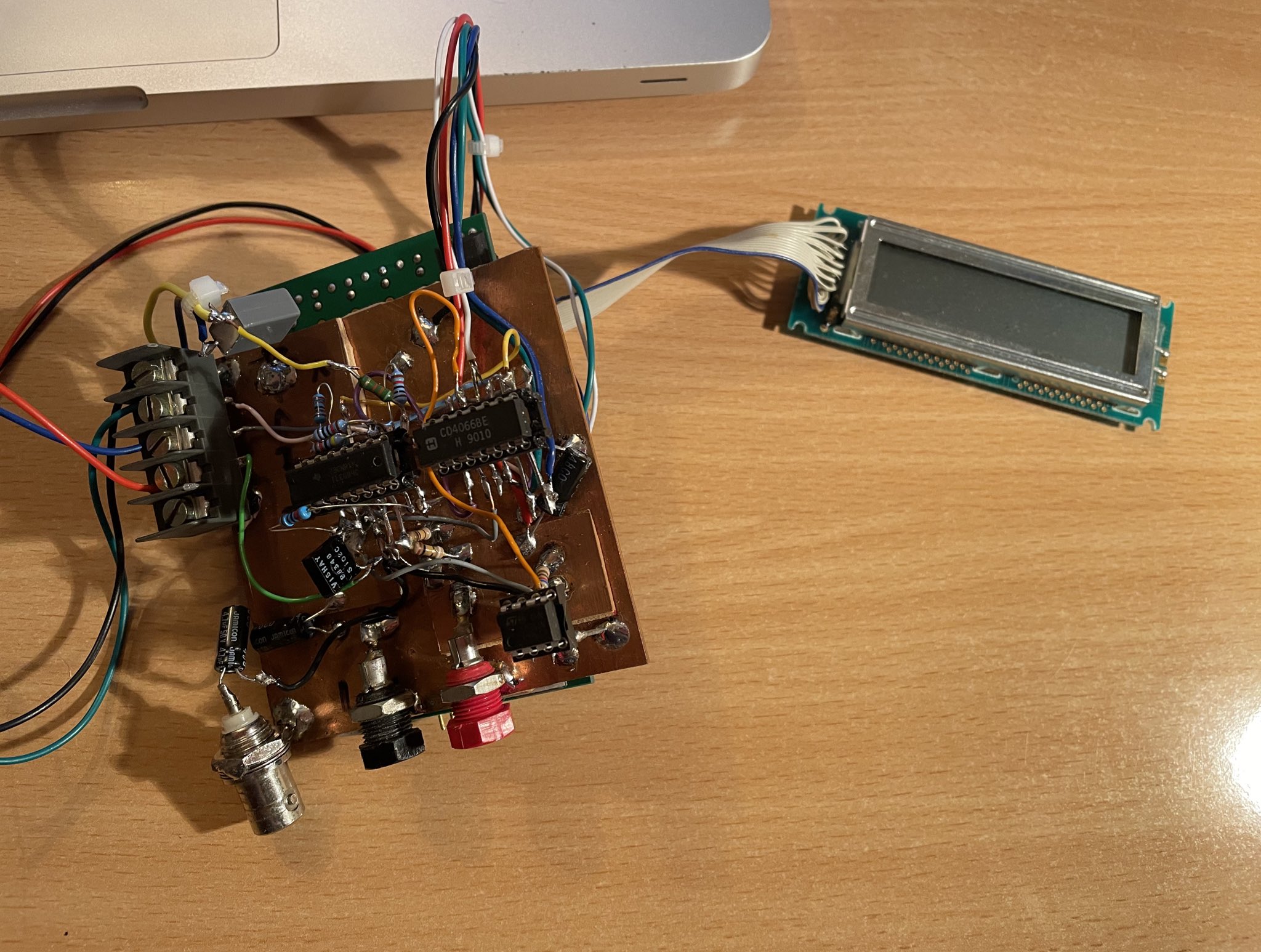

Il mio prototipo (prima di montare l'amplificatore differenziale) assomiglia a questa palla di fili :-P
Volevo appunto disegnare uno stampantino e farlo tirare da una ditta specializzata, con silkscreen e cose del genere.

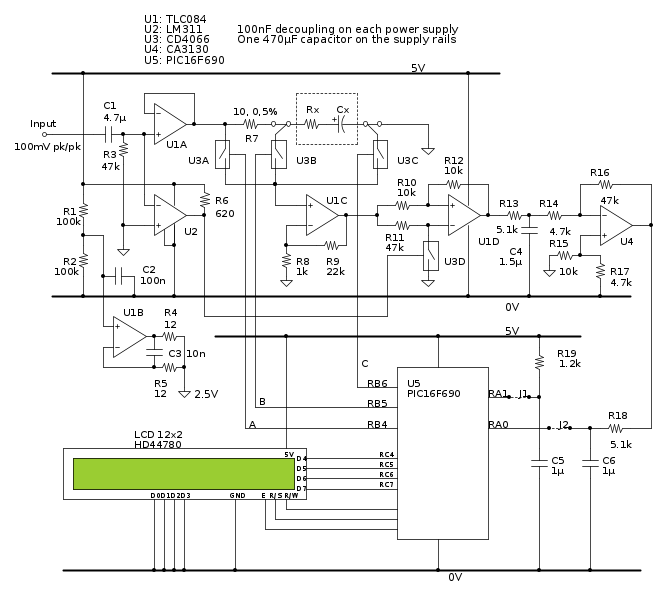

Lo schema è più o meno questo:
Nelle mie prove, mi sono accorto che il riferimento a metà della tensione di alimentazione ha tendenza a "ballare" un po', bisogna aggiustare un po' i valori attorno a U1B. Mi ripropongo anche di assicurarmi che U4 non rischi di saturare in qualche situazione. J1 e J2 servono per permettere di programmare il PIC in circuit, altrimenti non è possibile.
Dò un'occhiata ai sorgenti del PIC e li pubblico stasera su GitHub. Se disegnerò uno stampato, userò KiCad, perché è il programma che usiamo al lavoro e non ha limitazioni di dimensioni.
Il circuito guadagnerà in prestazioni sopratutto utilizzando un deviatore al posto di U3D e R11. La resistenza serie degli altri interruttori analogici pochissima importanza, perché entrano nell'ingresso non invertente di U1C.

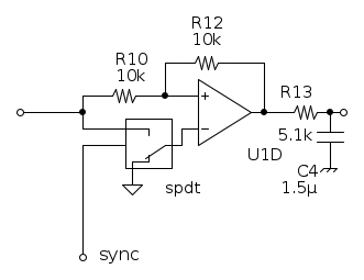

Il meglio sarebbe qualcosa di questo genere attorno a U1D:
Se il deviatore spdt è valido, si ridurranno di molto gli errori di commutazione, con un operazionale decente si può salire in frequenza.
Il circuito così com'è non contiene un oscillatore. Non mi sono occupato della questione, è stata fatta qualche ipotesi all'inizio della discussione.

Per lo switch di SPDT c'e' il TS5A3159, che oltre ad avere una resistenza intorno ad 1 ohm, regge secondo il datasheet +/-50mA ed oltre, contro i 6/8mA medi del 4066 ...
Per l'oscillatore a cosa pensavi, far generare la frequenza dalla MCU o usare un circuito esterno ?
Se la frequenza fosse fissa, si potrebbe usare un'onda quadra, darla in pasto alla solita tripletta RC e "rinforzarla" con un'operazionale, ma se devi effettuare sweep o prove con frequenze diverse non va bene, non credo ci sia modo per calcolare una tripletta RC che vada bene per piu di un ristretto campo di frequenze ... e realizzare una rete nonlineare a transistor come si faceva nella preistoria, non mi sembra molto conveniente (servirebbero almeno 8 NPN, 8 PNP ed una cinquantina di resistenze :mrgreen: )
Ad un "vecchietto" come me verrebbe in mente anche il vecchio 8038, ma misembra non voleste usare componenti vecchi, giusto ? ... magari la schedina con il DDS di cui si parlava nei post iniziali, anche se cosi ci sarebbe da adattare il codice per pilotarla
