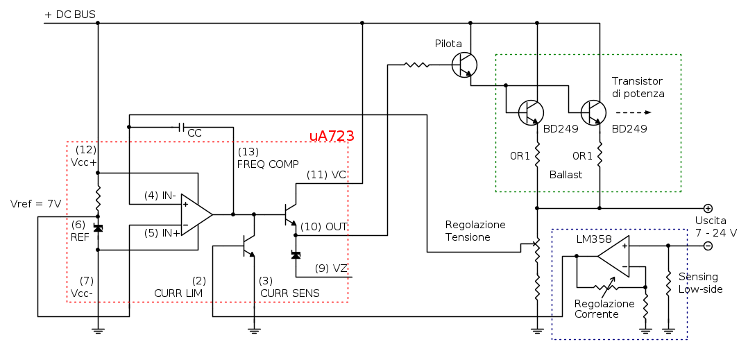

Bella ragazzi, ho buttato giù una bozza dello schema.
Mi piace un sacco per alcuni motivi, e non mi piace per altri. Vedete sotto.
Mi piace perché:
- È dannatamente classico. 723 pulito, 7V di riferimento, protezione in corrente bella "ignorante".
- Flessibile al massimo
- Schema molto pulito, semplice, componenti ridotti al minimo.
NON mi piace perché:
- Non ho idea di quanto sia stabile Vref;
- La protezione in corrente è MOLTO imprecisa, dipende dalla soglia del transistor in CURRENT SENS;
Fermo restando che le prestazioni dinamiche sono tutte da verificare, direi di analizzare uno stadio alla volta.
Innanzitutto, la topologia scelta (NON-LDO, pilotaggio con pilota, uscita di emettitore) vi piace?

Per gli Zener:
Lo schema nel riquadro rosso è interno al uA723, lo zener sulla sinistra è in realtà un riferimento di tensione termocompensato.
Rimango ancora dubbioso sulle effettive prestazioni di tale riferimento; il datasheetè piuttosto criptico.
Questo mi piace di più:
Datasheet LM723CN
Per il Mosfet:
Si, mi sarebbe piaciuto uscire di Source con un Mosfet, ma sono seriamente preoccupato per la dinamica.
Il Mosfet ha bisogno di corrente per caricare E scaricare il Gate, mentre il BJT (comandato in corrente) offre una banda passante superiore a parità di pilotaggio (in linea generale).
Potremmo ottenere prestazioni paragonabili al BJT se pilotassimo il Mosfet con un driver a bassa impedenza in entrambi i sensi (es. ampli operazionale in luogo del semplice transistor pilota).
EnChamade,
DirtyDeeds, voi che ne dite? Mi piacerebbe trovare soluzione a questa mia perplessità.
Bof, sapete che vi dico: possiamo iniziare con i BJT, e poi valutare la modifica col Mosfet, che ne dite?

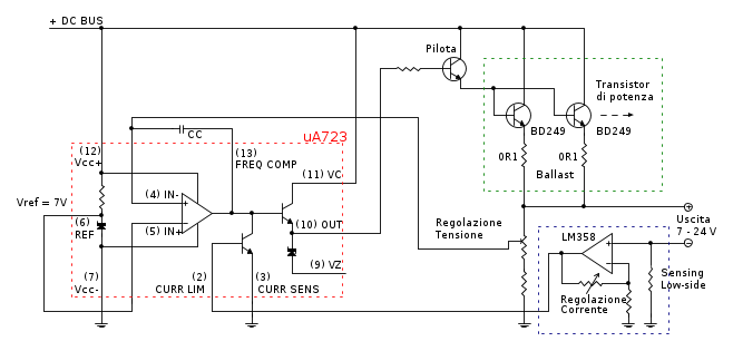

Non sarebbe utile inserire il sensing low-side entro l'anello di regolazione della tensione, ossia posizionare il partitore di regolazione tensione sull'effettiva tensione di uscita (alle boccole)?
FedericoSibona
5.022 3 5 8 - Master
- Messaggi: 3951
È certamente utile, anzi necessario.
Procediamo proprio così, proponendo miglioramenti successivi, mi piace!
Per inserire lo shunt nell'anello, l'operazione non è proprio immediata: spostando infatti solamente il partitore a monte dello shunt, otteniamo l'effetto inverso: al crescere della corrente, la tensione d'uscita scende.
Dobbiamo collegare sì il partitore a monte dello shunt, ma anche il riferimento di tensione del 723. In sostanza, tutto il 723 finisce a monte dello shunt.
Dico bene,
BrunoValente?

Voglio presentare qualche criterio di progetto, soprattutto in seguito all'eccellente discussione che mi hai linkato in precedenza.

Beh, io in genere in uno schema vado dall'ingresso (monte) verso l'uscita (valle), quindi probabilmente quello che per te è monte per me è valle, comunque l'importante è capirsi
Eh sì, forse l'avevo fatta un po' semplice, troppo semplice

Ah beh si, alla fine l'importante è capirsi.
La tua osservazione è di grande importanza; io ho lanciato un sassolino, ma vorrei sentire il parere di qualcun altro in merito all'implementazione.
