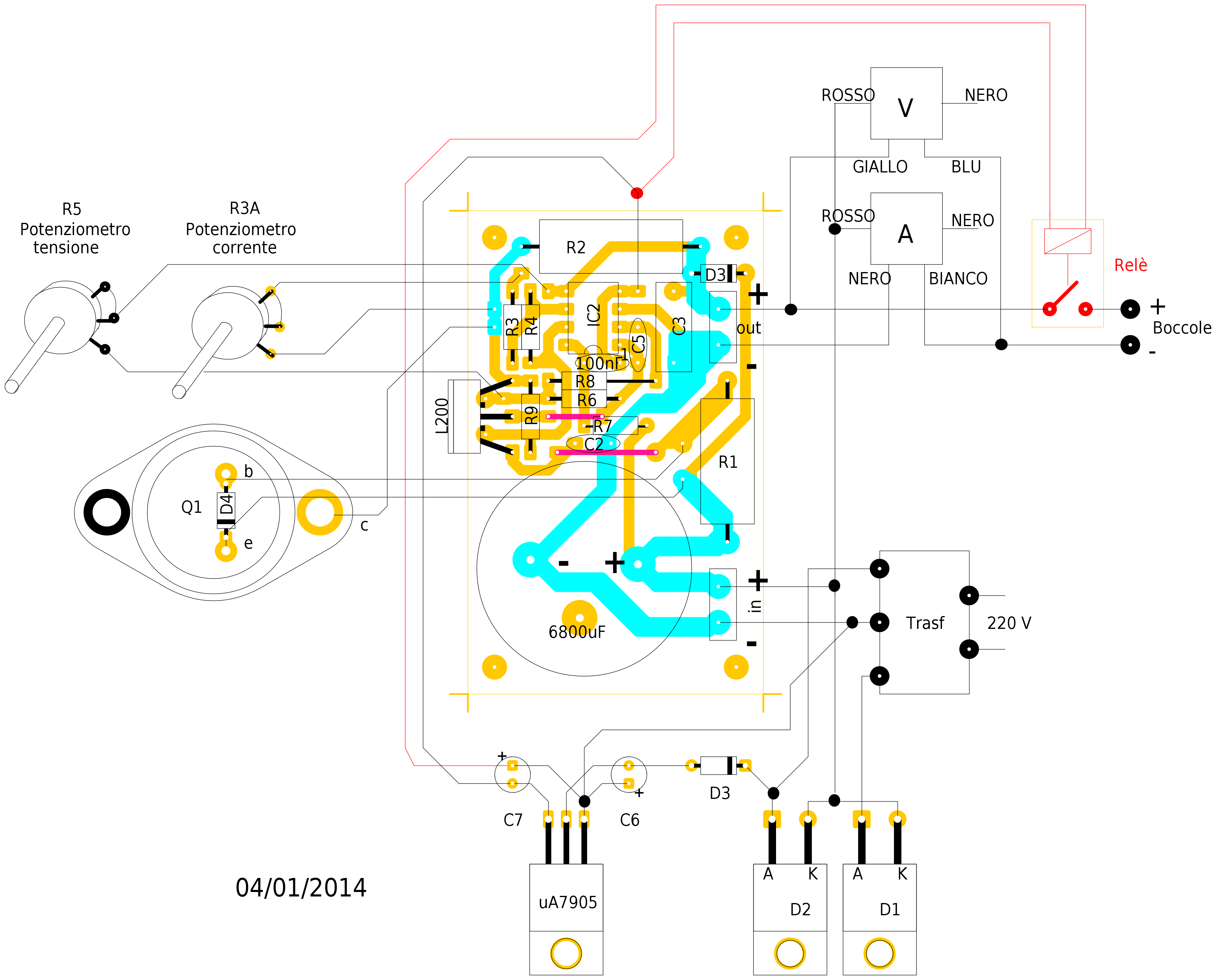

Messaggioda Foto UtenteBrunoValente » 5 gen 2014, 13:17
antonyb ha scritto:Il brabus sarà indaffarato, io preferirei andare avanti, pensi che c'è qualcosa che non va?
A me sembrerebbe di no, fai tu..tieni conto che una eventuale modifica da eseguire dopo aver fatto lo stampato sarebbe un gran casino.

[112] Re: [CDEY] - Come modifico il mio vecchio alimentatore? Migl
Messaggioda Foto Utenteantonyb » 5 gen 2014, 13:41
Ok Bruno allora posso realizzare il PCB? o bisogna fare qualche mod?
Io sono del parere che meglio integrare tutto sul PCB, ma per il relè è meglio se lo metto volante perché lo spazio è veramente poco..

[114] Re: [CDEY] - Come modifico il mio vecchio alimentatore? Migl
Messaggioda Foto Utentebrabus » 5 gen 2014, 17:03
Carissimi,
Innanzitutto vi porto i miei auguri (tardivi) di buon anno! Spero che abbiate passato delle belle festività! :ok:
Mi ha fatto davvero molto piacere vedere come il progetto sia stato condotto dopo la mia proposta, avete fatto tutti un gran lavoro, bravi! Quando ho visto lo schema completo approntato da Bruno ho pensato: "no, non può averlo fatto davvero, è uno spettacolo per gli occhi!" =D> =D> =D>
Sarò di nuovo libero le sere del 7 e dell'8, magari ci si sente su Skype con chi ha piacere! Il mio contatto è brabus271. :ok:
Sono sicuro che Bruno ha eseguito un lavoro eccellente (come sempre, del resto), indicando le modifiche da effettuare. Il mio plauso va ovviamente anche a Marco e Federico. :ok:
antonyb, non ti resta che procedere col nuovo stampato, sono sicuro che non rimarrai deluso dalle prestazioni del nuovo alimentatore! :mrgreen: \:D/ \O-<

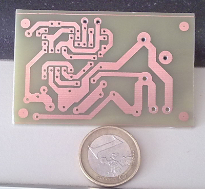

[116] Re: [CDEY] - Come modifico il mio vecchio alimentatore? Migl
Messaggioda Foto Utenteantonyb » 6 gen 2014, 14:06
Ecco qui "ragazzi" che ne dite stagno tutte le piste così non ossida e diventano più robuste?
Sono veramente piccole e vicine..
Come procedo? inizio a saldare?

[117] 1
Messaggioda Foto Utentemarco438 » 6 gen 2014, 14:41
Se stagni le piste rischi di provocare dei corti tra di esse. Lascia stare tutto come sta e comincia a montare i componenti.
[118] Re: [CDEY] - Come modifico il mio vecchio alimentatore? Migl
Messaggioda Foto Utenteantonyb » 6 gen 2014, 14:55
Sicuramente il Foto UtenteBrunoValente avrà calcolato la larghezza adeguata, ma se confronto la larghezza del PCB originale è il triplo più larga, speriamo che non sia troppo debole per questo vorrei stagnarlo, ma come si vede in foto le piste sono troppo vicine...

[119] Re: [CDEY] - Come modifico il mio vecchio alimentatore? Migl
Messaggioda Foto UtenteBrunoValente » 6 gen 2014, 16:38
antonyb ha scritto:Sicuramente il Foto UtenteBrunoValente avrà calcolato la larghezza adeguata, ma se confronto la larghezza del PCB originale è il triplo più larga, speriamo che non sia troppo debole per questo vorrei stagnarlo, ma come si vede in foto le piste sono troppo vicine...
Le dimensioni dovrebbero essere le stesse di prima, fai attenzione!!

[120] Re: [CDEY] - Come modifico il mio vecchio alimentatore? Migl
Messaggioda Foto UtenteBrunoValente » 6 gen 2014, 17:08
Eventualmente le piste da rinforzare sono quelle celesti.
