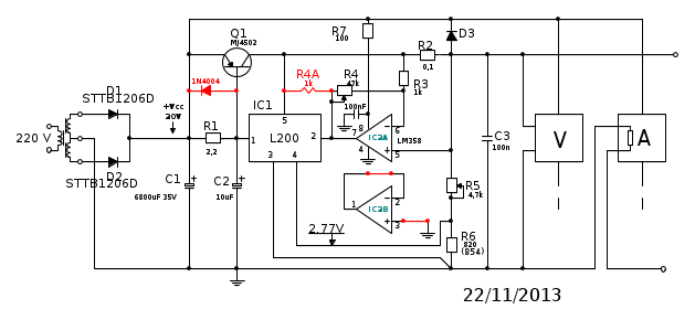

Ad uso e consumo degli ultimi ed apprezzati ultimi intervenuti, riporto quello che penso sia l'ultimo aggiornamento dello schema
Da ignorante, ma se il C3 desse qualche forma di oscillazione, la corrente conseguente non dovrebbe comunque passare attraverso la R2?
PS: nello schema non è riportato il resistore tra R4 e pin 5 dell'L200 che Foto Utentemarco438 aveva messo in via provvisoria, mi par di ricordare con miglioramenti di stabilità della tensione/corrente di uscita.
Ricordo anche che i cavi di alimentazione degli strumentini digitali alla boccola negativa non sono stati collegati ;-)

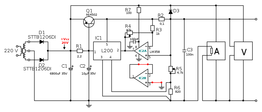

Foto Utentebrabus, ma sei sicuro nel tuo schema con bypass dell'LM358 di lasciare il pin 3 dell'L200 non connesso?
Foto UtenteFedericoSibona
5.022 3 5 8
Messaggi: 3951
[1233] Re: [CDEY] - Come modifico il mio vecchio alimentatore?
Messaggioda Foto Utentebrabus » 22 nov 2013, 15:54
Uh oh. :? Glitch grafico.
Correggo subito.
HEY, ma... vedo solo ora una cosa.
Avete provato a sostituire R7 con un ponticello diretto (mantenendo ? Mi pare di averlo scritto anche qualche messaggio fa. Non vorrei che stessimo assistendo a un fenomeno di oscillazione da PSRR.

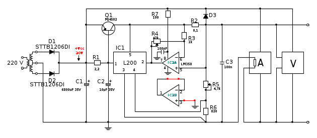

Messaggioda Foto Utentemarco438 » 22 nov 2013, 18:26
EnChamade ha scritto:1) il primo è sostituire C3 con qualcosa di più pesante tipo 47uF o 100uF.
2) togliere proprio C3.
Non vorrei che la misura che viene fatta sia falsata da qualche oscillazione provocata da questa piccola capacità.
Provate entrambe le soluzioni ma la corrente al minimo rimane fissa sui 480/500mA.
Ho provato a bypassare l' AO come suggerito da Foto Utentebrabus e per quanto attiene la regolazione della tensione il circuito si comporta bene in ogni condizione (ma questo lo faceva anche prima); infatti (e per quanto riguarda il circuito che ho costruito) l'unica pecca rimane quella descritta e cioe' che con il potenziometro al minimo si rileva sempre strumentalmente una corrente intorno ai 500mA.
Non disponendo al momento di fonti di alimentazione superiori ai 2.5A, non ho potuto fare la seconda prova suggerita da Alberto.
Sempre a disposizione per altre prove e/o sostituzioni.
Suggerirei inoltre di usare solo ed esclusivamente lo schema postato al n. , da Foto UtenteFedericoSibona per non creare confusione (quello di Alberto e' diverso per quanto attiene l'operazionale).
P.S. Dimenticavo, ho anche provato a "ponticellare" R7 ma anche qui, senza evidenti segni di variazioni.

[1240] Re: [CDEY] - Come modifico il mio vecchio alimentatore?

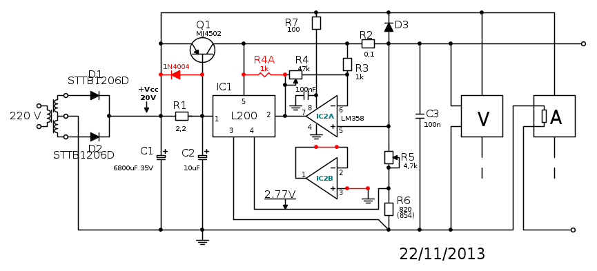

Messaggioda Foto UtenteBrunoValente » 22 nov 2013, 18:42
Riassumo per chi si fosse perso nei meandri..
Lo schema definitivo è il seguente.
In rosso i componenti non montati nei due prototipi.
Il collegamento degli strumenti, apparentemente poco ortodosso, è stato trovato sperimentalmente e pare sia quello che apparentemente li faccia funzionare in modo corretto. Evidentemente il comune di misura non è allo stesso potenziale del comune di alimentazione e per questo (soluzione trovata empiricamente) non è stato collegato il meno di alimentazione di entrambi.
Il difetto è il seguente: regolando la tensione di uscita a 12V e caricando l'uscita con una lampada da 12V 21W, con il controllo della corrente regolato per il massimo la lampada si accende regolarmente, la tensione di uscita rimane stabile a 12V e la corrente, letta sullo strumento e anche sul tester collegato in serie al carico, Risulta di circa 1.7A, cioè corretta. La misura di tensione eseguita su R2 è coerente con la corrente assorbita.
Regolando invece il controllo di corrente al minimo, essendo il guadagno dell'operazionale circa 50 ed essendo circa 0.5V il valore di tensione tra i pin 5-2 dell'L200 a cui inizia la regolazione di corrente, ci si aspettarebbe una corrente nel carico di circa 50mA e invece gli strumeni (amperometro e tester) pare indichino 500mA (anche togliendo il transistor)..ma in tutto questo la vera cosa inspiegabile è che la tensione ai capi di R2 sembrerebbe essere di 5.3mV che sarebbe compatibile con 50mA e non con 500mA.
La situazione, togliendo entrambi gli strumenti dall'uscita e lasciando solo il tester settato come amperometro, pare rimanga invariata..quindi il loro collegamento strampalato non sembrerebbe responsabile di un passaggio diretto di corrente tra ingresso e uscita.. per scrupolo Marco ha tolto anche D3 ma non cambia nulla.
