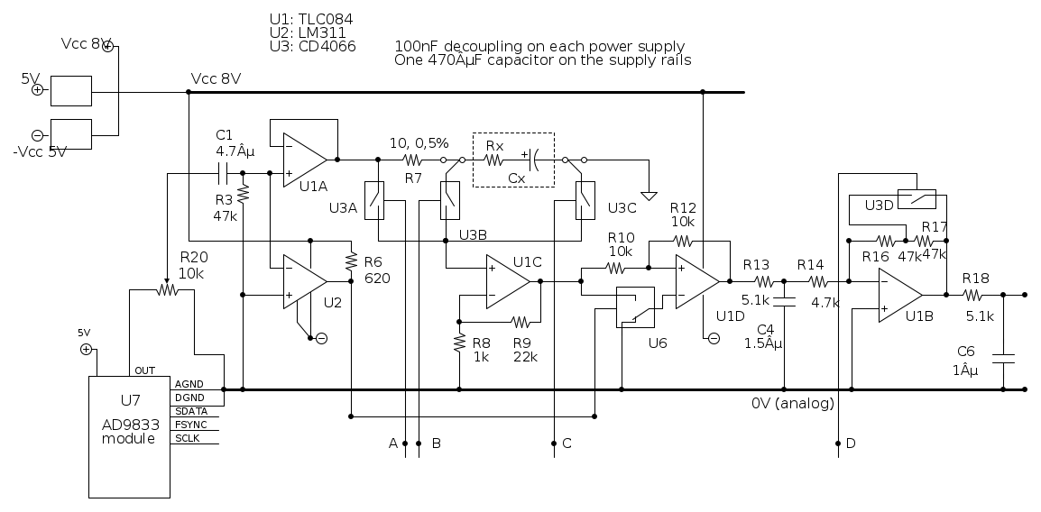

Dimenticavo che gli switch sono solo SMD ... vedro' cosa viene meglio, e per l'encoder non c'e' problema.
A proposito, sei obbligato ad usare proprio quei pin che hai indicato sullo schema, o possono essere scambiati, a patto che mantengano le funzioni indispensabili ?
Ho visto che hai usato RA3 (pin4) per pilotare uno degli switch, ma il datasheet che ho trovato io me lo specifica come solo ingresso, forse sarebbe meglio scambiarlo con uno di quelli usati per i pulsanti, magari il 2, o con il 10 che e' libero ed usare il 4 per un pulsante o contatto dell'encoder ...
Per i due stampati non credo ci siano problemi, si puo tranquillamente fare un montaggio "a sandwich", con quello del micro che regge anche il display sopra e quello della parte analogica e del DDS sotto (nel caso qualcuno volesse testare anche altri micro come diceva stefanopc nel post 110) , in fondo fra le due sezioni ci sono solo 10 fili, che si possono tranquillamente portare da uno all'altro con uno o due connettori strip (tipo le shield di arduino ed altri MCU simili), e per l'accessibilita' ai componenti in fase di test si puo tranquillamente farlo in modo che i componenti di quella sotto rimangano sul lato esterno.
EDIT: a proposito, per la massa virtuale (U1B) non e' meglio il "classico" inseguitore senza R4, R5 e C3 sull'uscita ?

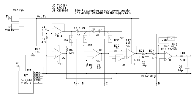

Ho disegnato una versione alternativa... con gnd reale.
Per me il PCB va bene anche SMD.

Etemenanki ha scritto:A proposito, sei obbligato ad usare proprio quei pin che hai indicato sullo schema, o possono essere scambiati, a patto che mantengano le funzioni indispensabili ?
No, l'unica cosa che mi verrebbe comodo mantenere è avere i 4 bit che pilotano le linee dati del display LCD. Mi farebbero comodo che siano o il nybble basso o quello alto di una porta (quindi ok RC0-RC3 oppure RC4-RC7 oppure ancora RB4-RB7). Le altre linee possono essere più o meno ovunque.
Etemenanki ha scritto:Ho visto che hai usato RA3 (pin4) per pilotare uno degli switch, ma il datasheet che ho trovato io me lo specifica come solo ingresso, forse sarebbe meglio scambiarlo con uno di quelli usati per i pulsanti, magari il 2, o con il 10 che e' libero ed usare il 4 per un pulsante o contatto dell'encoder ...
Hai visto bene
E' proprio il genere di cose in cui mi sbaglio facilmente
Etemenanki ha scritto:Per i due stampati non credo ci siano problemi, si puo tranquillamente fare un montaggio "a sandwich", con quello del micro che regge anche il display sopra e quello della parte analogica e del DDS sotto (nel caso qualcuno volesse testare anche altri micro come diceva stefanopc nel post 110) , in fondo fra le due sezioni ci sono solo 10 fili, che si possono tranquillamente portare da uno all'altro con uno o due connettori strip (tipo le shield di arduino ed altri MCU simili)
Sì, è più o meno quello che avevo in mente, mi pare una buona soluzione.
Etemenanki ha scritto:EDIT: a proposito, per la massa virtuale (U1B) non e' meglio il "classico" inseguitore senza R4, R5 e C3 sull'uscita ?
No, perché se usi un operazionale abbastanza rapido potresti caricarne l'uscita con una capacità abbastanza importante ed in qualche caso potrebbe autooscillare (per esempio nel mio prototipo). Meglio prevedere lo spazio per i tre componenti, al massimo si mette una resistenza da 0 ohm al posto di R4 e non si montano C3 e R5. Quella è una parte di circuito che vorrei studiare sul PCB, per esempio.
Che operazionali utilizziamo? Nel mio circuito servono rail to rail ed abbastanza rapidi per U1A, U1C, U1D. L'offset non conta più di tanto. Per U1B e U4 servono rail to rail ma anche un po' lentucci van benissimo (ci si risolve il problema delle auto-oscillazioni per U1B). U4 in particolare deve poter lavorare bene vicino a 0V. Hai preferenze? Il sito da cui mi rifornisco è Farnell, da quanto ho visto forse ci sono scelte migliori o più economiche del TLC084 e CA3130 che erano semplicemente quelli che avevo in casa
Come package per le resistenze cosa vuoi usare 1206 o 0805? Non andrei su package più piccoli. Per R7 ci vuole una resistenza di precisione, qualcosa del genere:
https://fr.farnell.com/vishay/tnpw12061 ... dp/3546805

> DarwinNE: 1206 vanno benissimo, cosi le possono saldare tutti , anche la tua resistenza da 0.1% e' in 1216.
Ok anche per gli SMD, ma se servira' ci impieghero' poco a rifarne una versione DIP .
Per gli operazionali si potrebbero usare due TL082 al posto di un singolo TL084, cosi si possono disporre al meglio, il bimos puo anche rimanere un CA3130, che ha anche possibilita' di offset null e compensazione se dovesse rivelarsi necessario ... io preferenze non ne ho, se servono componenti anche non standard mi limito a crearmi le parti (la meta' di quelli che uso normalmente non erano inclusi nelle librerie standard, ormai ci ho preso la mano)
Per i pin provo a vedere, sempre tenendoti il pilotaggio del display con uno di quei gruppi di porte.
> stefanopc: cosa vuoi usare per generare la massa reale, un DC-DC in miniatura con doppia uscita ? ... inoltre, se metto lo switch in piu su U1B nel tuo schema, non rimangono piu abbastanza pin per mettere un'encoder, oppure serve passare ad un altro PIC o MCU.

Andiamo per elementi passivi in 1206 allora
No, il TL084 non va bene per lavorare a 5V, io ho usato un TLC084, che è una bestia molto diversa.
Ho guardato un po' su Farnell e mi sembra che ci siano dei buoni operazionali rail to rail Microchip che costano poco e di cui c'è un po' di stock come il MCP6L92 (anche se io userei un MCP6L94 per avere quattro operazionali):
https://fr.farnell.com/microchip/mcp6l9 ... dp/1852155
https://ww1.microchip.com/downloads/en/ ... 02141C.pdf
Non serve avere offset molto basso nel circuito, i calcoli nel micro lo eliminano.
Per U2, si può anche usare qualcosa di meglio di un LM311 come un TLV3201:
https://fr.farnell.com/texas-instrument ... dp/3118553
https://www.ti.com/lit/ds/symlink/tlv3201.pdf
Ha una uscita push/pull, quindi si può eliminare la resistenza R6 riducendo di diversi milliamper il consumo totale del circuito.

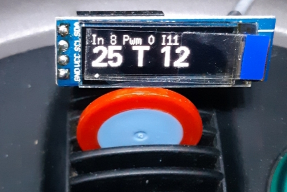

Per lo shift register è solo un idea nel caso si usassero i PIC.
Con i micro moderni i pin sono molto numerosi e si hanno a disposizione svariate interfacce Spi I2C Timer interni che rendono inutile tutto ciò.
Questo piccolo display oled monocromatico che sto sperimentando va molto bene e la libreria è molto funzionale.
È microspopico e costa meno di un euro (la dimensione del gettone del carrello)
