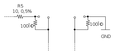

Allora, riprendo con più calma. Ho dato un'occhiata allo schema elettrico ed ecco qualche consiglio (NOTA: uso i nomi dei componenti dello schema di Foto UtenteEtemenanki):
- Sono d'accordo con Foto Utentestefanopc, la connessione con il condensatore da provare va assolutamente fatta con quattro puntali. Semmai, si possono aggiungere due resistenze per esempio da 100Ω tra gli ingressi di eccitazione ( la resistenza R5 nel tuo schema) e la connessione a GND.
- Attenzione alle connessioni attorno ad IC3, il piedino 3 dev'essere collegato a GND, mi pare che manchi. Oppure, è qui che va inserita una componente DC rispetto a GND, per esempio con un segnale PWM generato dal processore. Qualcosa del genere, magari?
- Secondo me non serve avere così tanti condensatori elettrolitici sulla scheda. Ne dovrebbe bastare uno solo (magari da 100µF) e poi ottimi condensatori da 10-100nF per il bypass degli operazionali. Non mi piace molto mettere sistematicamente dei condensatori elettrolitici in parallelo a ceramici, si può in certi casi creare una risonanza serie che annulla completamente la loro funzione ad una certa frequenza.
- Non mettere insieme la DGN e la AGN sul modulo AD9833, tienile separate, io le unirei unicamente sulla parte digitale (ma forse mi sbaglio). Non saprei se val la pena mantenere separata massa ed alimentazione di IC7 (edit: anche IC3 potrebbe richiederla), potrebbe iniettare un po' di rumore.

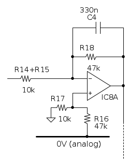

- Stavo pensando che non mi piace molto la parte del circuito attorno a IC8A. Non so cosa avessi in mente, forse era sera tardi ed ero stanco, funziona più o meno nel prototipo ma è 'na mezza schifezza :oops:

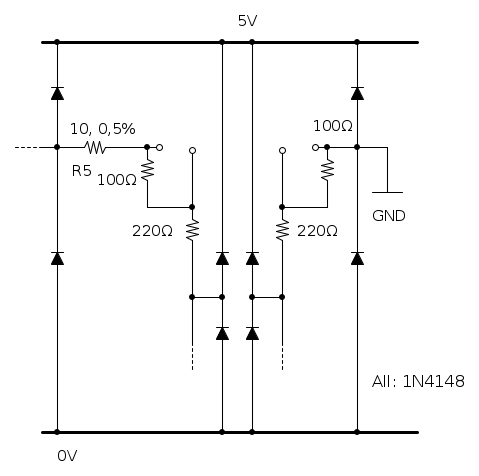

A proposito, lo sai, vero, che senza alcuna protezione com'e' ora, se qualcuno per sbaglio ci collega un condensatore un po carico, si rischia il fritto misto ?
Vero. Il problema è che se ci aggiungiamo dei diodi, questi hanno una capacità parassita. Comunque il circuito non è fatto per misurare capacità piccole, tutto è veramente ottimizzato per la ESR. Una possibile protezione potrebbe essere questa, ma se è un condensatore grossino esplode comunque il tutto. Fanno tanti diodi, non so se il gioco ne vale la candela:

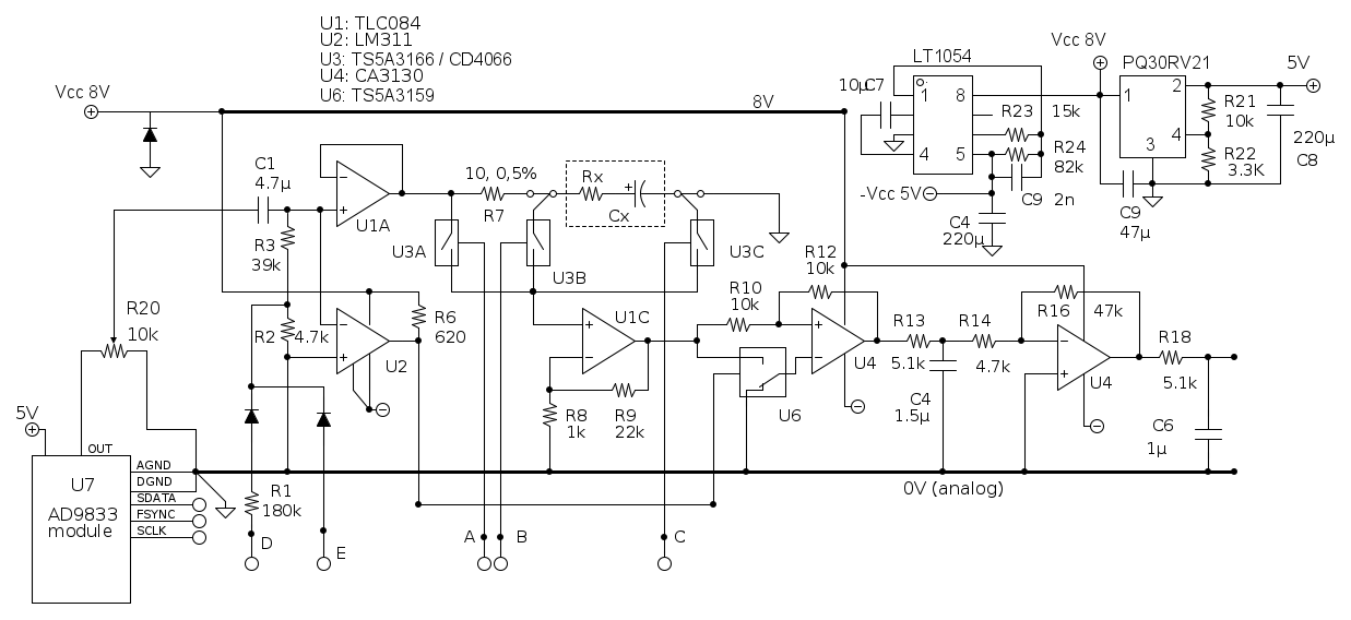

Ho messo un po' in ordine la mia versione.
Ho messo i pin D ed E per il comando di misura a tensione continua 0.12V e 4.5v
Ho riportato i regolatori di tensione con componenti accessori.

Messaggioda Foto UtenteDarwinNE » 14 apr 2021, 1:22
Attenzione che con la tua versione, Foto Utentestefanopc, non si possono usare gli operazionali ed il comparatore che ho indicato, non possono funzionare con più di 5,5V di alimentazione totale.
Se i segnali sono negativi, sei sicuro che gli switch continuino a funzionare correttamente? Il ts5a3159 mi sembra pure non possa funzionare con una tensione di alimentazione troppo elevata. Il CD4066 certamente sì con 10V, ma occhio ai livelli logici che non sono più compatibili con delle linee a 5V.

Messaggioda Foto Utentestefanopc » 14 apr 2021, 10:07
Si hai ragione devo mantenere la componentistica del circuito originale.
I TS5A3XX non accettano tensioni oltre 5V e ovviamente non negative.
Andrebbe bene invece il ADG441 che è pensato per alimentazione duale classica.

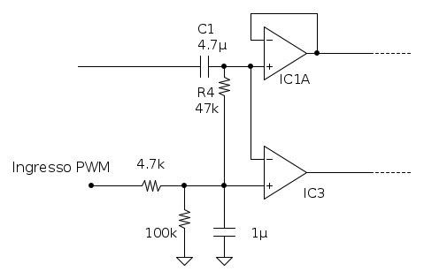

Avrei alcune domande per Foto UtenteDarwinNE
Scusa ma nella figura 2 del messaggio 163, dove col PWM polarizzi il componente sotto test, l'ingresso non invertente del comparatore non va a massa?

Messaggioda Foto UtenteDarwinNE » 14 apr 2021, 13:54
stefanopc ha scritto:Scusa ma nella figura 2 del messaggio 163, dove col PWM polarizzi il componente sotto test, l'ingresso non invertente del comparatore non va a massa?
E' difatti tenuto a massa tramite la resistenza da 100kΩ. Se invece tramite la resistenza da 4,7kΩ si inserisce un segnale PWM (poi filtrato dal condensatore) si può cambiare la tensione più o meno come si desidera. Le correnti di polarizzazione del comparatore e dell'operazionale sono talmente piccole che l'offset sulla resistenza da 100kΩ dovrebbe essere largamente trascurabile.

stefanopc ha scritto:Al CA3130 va messa la resistenza sul pin non invertente uguale al parallelo delle due Rf o non è indispensabile secondo te?
Se ho capito cosa intendi, direi di no. Hai un offset veramente trascurabile generato dalle piccolissime correnti di polarizzazione. Sono amplificatori CMOS, non hanno niente a che vedere con i bipolari da quel punto di vista. Comunque il metodo di misura non è sensibile ad offset in continua, il circuito in pratica lo misura e lo toglie dai calcoli.

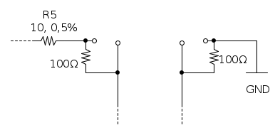

DarwinNE ha scritto:... quattro puntali. Semmai, si possono aggiungere due resistenze per esempio da 100Ω ...
Si, nella versione definitiva pensavo ad una cosa del genere, con resistenze piu basse, ma se i 100 ohm non creano problemi uso quelle, pensavo anche a morsetti a vite per evitare possibili falsi contatti da connettore, ma in fondo ormai anche connettori decenti ce ne sono parecchi tipi, fammi sapere se preferisci viti o connettore.
Per il non aver messo il condensatore ? ... pensavo l'avessi fatto apposta perche' lo richiedeva il tuo software (come ho detto, io a livello software sono abbastanza scarsino), te lo aggiungo.
Mettere semplicemente un paio di 1N4148 in antiparallelo fra i due capi del circuito di ritorno, e poi "cancellarne" la capacita' via software in fase di accensione, a puntali aperti, sarebbe possibile ?
Certo poi se uno ci collega un condensatore carico a 200V frigge tutto comunque, ma magari basta una bella etichetta arancio fluorescente formato A4 con su scritto qualcosa del tipo

Per la DC aggiunta, perche' il PWM, per poter cambiare il valore ? ... ma poi non ti ritrovi il ripple residuo in uscita dall'integratore sul pin dell'operazionale a romperti le scatole in fase di misura ?
