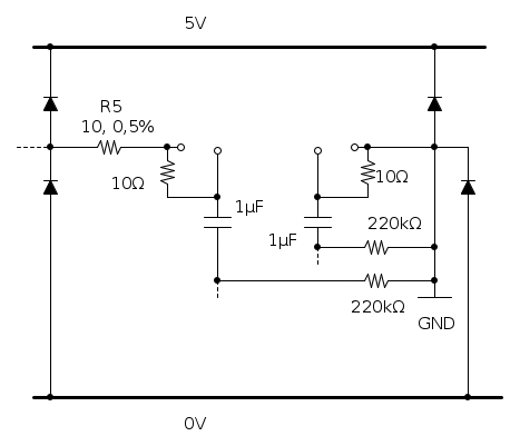

Ok allora, niente pulsante sul puntale.
Non sono sicuro che una misura in continua sia molto utile
Quindi elimino il pin del PWM e rimetto l'ingresso dell'operazionale a GND ?
Per la protezione, si potrebbero mettere quindi dei condensatori in serie agli ingressi che vanno nei commutatori analogici, più una coppia di 1N4148 verso le alimentazioni per il riferimento a 2,5V e per l'uscita dell'inseguitore, prima della resistenza da 10Ω.
Compensi con il software le capacita' aggiunte ? (tipo una routine di calibrazione dovemetti in corto i puntali e premi lo switch dell'encoder per azzerare ? ) ... singoli ceramici di alto valore o piu di uno in parallelo per parte per ridurne la ESR complessiva ?
EDIT: a proposito, molti sono termicamente instabili ... non influisce ?

Etemenanki ha scritto:Quindi elimino il pin del PWM e rimetto l'ingresso dell'operazionale a GND ?
No, quello lascialo. Mi interessa poter applicare una tensione continua, ma non fare la misura della resistenza in continua.
Etemenanki ha scritto:Compensi con il software le capacita' aggiunte ? (tipo una routine di calibrazione dovemetti in corto i puntali e premi lo switch dell'encoder per azzerare ? ) ... singoli ceramici di alto valore o piu di uno in parallelo per parte per ridurne la ESR complessiva ?
Non dovrebbero influire praticamente nulla sulla misura. Se metti per esempio due condensatori da 1µF dovrebbero bastare, con ovviamente a valle delle resistenze da 220kΩ verso il riferimento a 2,5V.
Nella misura oltre ai 100 Hz non dovrebbero attenuare praticamente nulla la parte AC del segnale.
EDIT: ho abbassato a 10Ω le resistenze tra i morsetti di misura di tensione e quelli che servono per iniettare la corrente.
EDIT2: stavo pensando che invece di due resistenze da 220Ω, basterebbe metterne solo una, a valle dei tre commutatori.

DarwinNE ha scritto:No, quello lascialo. Mi interessa poter applicare una tensione continua, ma non fare la misura della resistenza in continua.
ok.
... per esempio due condensatori da 1µF ...
Si devono gia prendere i 4.7u ceramici per l'ingresso dell'opamp, tanto vale usare quelli, poi ricorda che variano parecchio con la temperatura (una volta per scommessa con un amico ho realizzato un termometro che usava un condensatore ceramico come sonda termica, e funzionava, perfino
La resistenza singola intendi cosi ?
https://imgur.com/a/k6ecoJ9
(non so perche' ma il tag immagine sembra non funzionarmi, al posto dell'immagine vedo solo la parola "Immagine", per cui metto il link)
in effetti e' meglio, almeno puoi partire senza chiudere alcuno switch ed il pin in+ dell'operazionale non rimane flottante come invece avrebbe fatto prima.

Sì, così. Dimenticavo il condensatore che serve anche tra IC6 e l'uscita dell'inseguitore, a monte di R6.
Sui valori esatti delle resistenze e dei condensatori si vedrà in fase di test, può darsi non sia una buona idea avere una costante di tempo troppo lunga perché nell'uso in-circuit la misura non dev'essere troppo lenta.

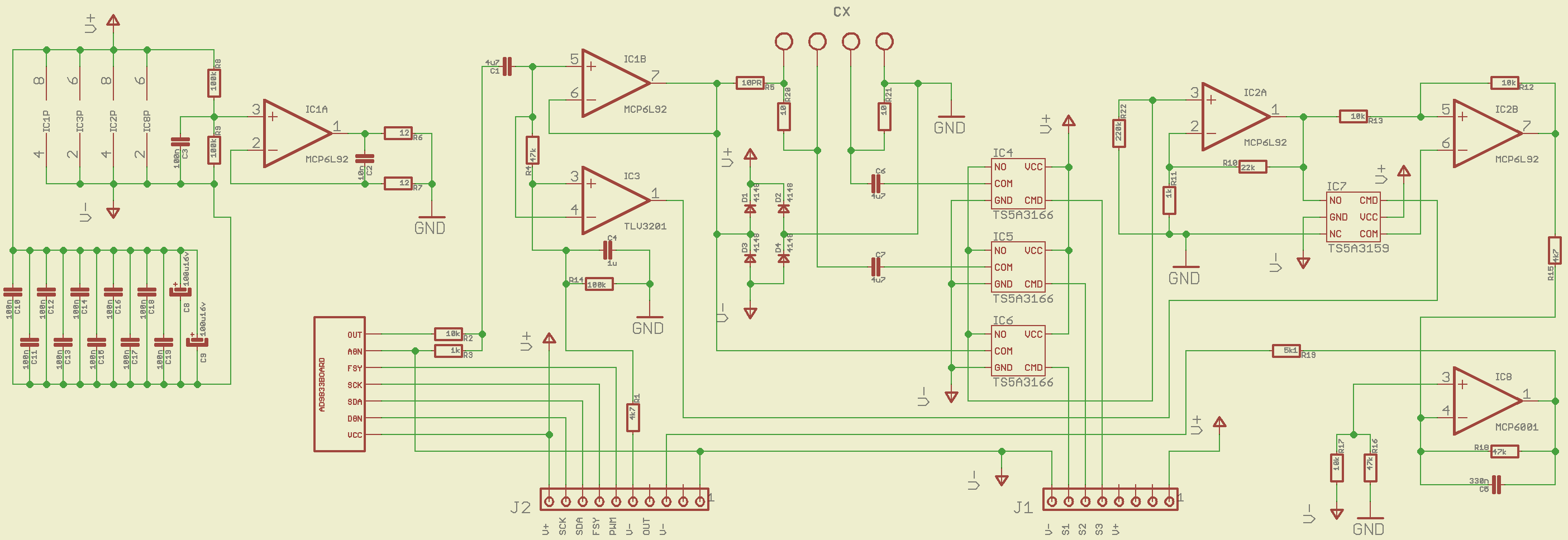

Aspetta, lo schema e' stato modificato un po di volte e mi sa che ci incasiniamo con le numerazioni, ti fa niente se partiamo da dove e' arrivato ora e facciamo riferimento a quello come numeri dei componenti ? (cosi mi dici anche se ci trovi qualche altro errore)
https://i.imgur.com/h78a9n6.png (non la allego perche' e' troppo larga)
Non fare caso ai tanti condensatori filtro, sono li come scorta, poi alla fine del routing elimino quelli di troppo.

Mi pare si sia giunti ad un punto interessante. Qualche commento:
- Attenzione alla corrispondenza fra i segnali del connettore J2 e quelli del modulo AD9833, credo ci sia qualche scambio (PWM finisce su FSY, FSY finisce su SCK, SCK è collegato a DGN).
- Occhio sempre su J2, il pin V- è collegato all'uscita di IC8.
- La resistenza R15 dev'essere da 10kΩ
- Manca un condensatore da 4,7µF tra l'uscita di IC1B e l'ingresso COM di IC6, a valle dei diodi.
- R17 dovrebbe essere da 10kΩ e R16 da 47kΩ
- Proporrei di collegare l'uscita di IC3 su uno dei pin liberi di J1. In questa maniera, se servisse più flessibilità basterebbe non montare IC3 e pilotare il pin dalla scheda digitale.
- Proporrei anche di far uscire il segnale OUT del modulo AD9833 su uno dei pin liberi dei due connettori, per la stessa ragione di cui sopra.
- Se possibile, nel layout di IC3 fai in modo che si possa facilmente invertire gli ingressi (per esempio non tenere le piste troppo corte, di modo si possa andare di taglierino). Penso che la polarità sia quella corretta dato come hai collegato IC7, ma io su quelle cose mi sbaglio una volta su due
Per i condensatori di bypass, il componente più critico è probabilmente IC3.

DarwinNE ha scritto:- Attenzione alla corrispondenza fra i segnali del connettore J2 ...
Era un errore dovuto al fatto che prima usavo connettori piu piccoli, poi li ho cambiati pensando di lasciare dei pin liberi in caso fosse servito a portare altri segnali o comandi in fase di test (cosa che sembra essere gia venuta buona
Fatto.
Lo sono gia
Mi ha incasinato un po il routing ma ci sono riuscito.
Sono riuscito a portarlo su J2, l'opposto sarebbe stato troppo incasinato.
Si poteva gia, ma dato che ci stavano ho disegnato un paio di jumper a saldare e li ho aggiunti, cosi se devi farlo ti basta tagliare la pista fra le piazzuole e puoi usarle per saldare senza dover grattare via solder dalle piste.
Ne ho messi un po dappertutto, tendo sempre ad abbondare con i ceramici di bypass.
Adesso devo scappare, dopo pranzo ti posto scheda e files eagle (tempo di rifinire qualche piccolezza ed aggiungere un piccolo extra che magari viene buono
