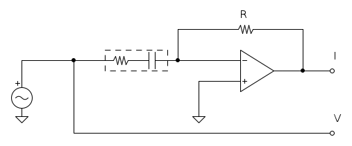

Messaggioda Foto UtenteDarwinNE » 28 gen 2021, 19:06
boiler ha scritto:Il display ce se lo può anche risparmiare se si opta per un approccio "virtuale": lo strumento si collega via USB ad un computer, ne riceve l'alimentazione e il display è un software sul computer stesso.
Preferirei di no, è uno strumento de a me servirebbe sicuramente per le riparazioni e dev'essere comodo da usare ed autonomo, non certo attaccato ad un filo ad un computer. Poi che ci sia una presa USB per collegarlo o fare prove più complesse perché no.
Io per diverse ragioni ho simpatia per gli STM32 con un displayuccio grafico, ma anche se il firmware è improbabile lo scriva io ( :D ) vi pregherei comunque di non legarvi ad un unico sistema operativo per lo sviluppo.
Sulla questione del generatore sarei anchio per un DDS e per evitare componenti obsoleti. Meglio andare su componenti reperibili su fornitori seri come Farnell o simili.
Ancora una volta, bisogna però partire dal metodo di misura. Io non ho cercato più di tanto, ma per chi non avesse guardato il documento che ho citato sopra, avevo in testa qualcosa del genere:
Si tratterebbe poi di misurare modulo e fase di V e I e di ricavare capacità e resistenza serie. Il modulo è facile da misurare con un raddrizzatore ideale ed un ADC, lo sfasamento tra V ed I lo è un po' meno. Per cambiare range, basta cambiare il valore di R, ma bisogna fare un po' attenzione a come lo si fa per non introdurre errori difficilmente controllabili.
La misura mi sembra si possa fare facilmente a quattro punte con questo approccio.
Per lo sfasamento, sempre con lo stesso circuito, un'altra possibilità potrebbe essere di fare un raddrizzamento sincrono del segnale e lasciare che il micro controlli la fase in qualche modo per cercare il massimo del segnale. In questo modo, si avrebbe un'ottima reiezione dal rumore perché si avrebbe una sorta di misura "lock-in". Per esempio, un segnale di riferimento sincronizzato con il primo DDS potrebbe essere generato facendo cambiare la fase.
Un'altra possibilità potrebbe essere misurare solo il modulo dei segnali, supporre che la ESR non cambi in frequenza e misurarlo a diverse frequenze per poi estrarre C ed ESR dai conti.
Le possibilità sono tante, ho scritto quello che mi è venuto in mente a ruota libera, non ho continuato una ricerca seria sulle tecniche di misura di una serie RC.

Messaggioda Foto Utenteboiler » 28 gen 2021, 21:35
Anch'io preferisco gli strumenti reali, ma l'ho buttata lì, visto che siamo ancora in fase di brainstorming (almeno credo ;-) )
Foto UtenteDarwinNE, a questo punto realizziamo un lock-in vero, che ci fornisce sia il modulo che l'angolo di fase.
Il seno lo generiamo in PWM tramite una look-up table e leggiamo cosa rientra sull'ADC.
Si lascia realizzare facilmente in DMA con due buffer.
Mentre uno lavora, l'altro viene analizzato.
Ci risparmiamo il DDS, ma dobbiamo realizzare un canale di riferimento con il quale il sistema si auto-calibra.
In realtà questo canale di calibrazione sarebbe stato comunque una buona idea, anche con altre tecniche di misura.
Dipende naturalmente dalla riproducibilità che si vuole ottenere.
