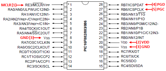

Per il PIC, ok per il 16F883, ha lo stesso case dell'876 e se puoi usare l'oscillatore interno avanzano altri 2 pin liberi ... confermami solo una cosa, perche' di solito non li uso, per l'ICSP mi sembra servano VPP, clock e data, oltre al + e - , quindi pin 1, 27 e 28, giusto ? ... posso usare 25, 26, 27 e 28 per le linee dati dell'LCD (da RB4 a RB7, cosi durante la programmazione si sfila l'LCD dal connettore e non serve preoccuparsi di circuiti di isolamento verso il resto dei componenti, per te va bene ? ... hai una specifica piedinatura richiesta per l'header ICSP o usi i fili separati ?

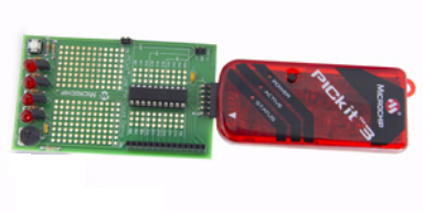

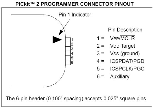

Per la ICSP, viene molto comodo usare il connettore del PicKit2. Prova a guardare qui:
http://ww1.microchip.com/downloads/en/d ... 51556a.pdf
A pagina 37 c'è lo schema con la piedinatura del connettore in questione (con il 16F690 però). Adesso sono un po' di fretta, ti basta o vuoi che faccia uno schemino magari domani con il 16F883?

Cercando un po in rete ho trovato questa immagine
Dove vengono indicati solo 5 segnali, il T1G, anche se c'e' sul 16F883 (pin 26) non e' segnato come da collegare, comunque mettere 5 o 6 pin a me costa lo stesso, se vuoi lo porto fuori sul pin 6 ... solo non so quanto servira', perche' sullo schema che hai postato e' diretto, mentre sul disegno dell'883 e' invertito ...

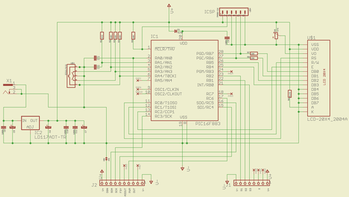

Ho ripreso la cosa con più calma e sto cercando di guardare le differenze tra il PIC16F883 e il PIC16F876 che ho già usato diverse volte e non mi sembra che ci sia nulla di significativo per quanto riguarda l'ICSP. La piedinatura che hai trovato mi sembra corretta, ho guardato sul datasheet.
Ecco uno schema di un mio vecchio progetto che usava un PIC16F876 con un display LCD, si vede come ho fatto per collegare sia l'header ICSP al micro, sia il display. Basta aggiungere un paio di resistenze.

Per la piedinatura dell'header, meglio usare quella del PICkit2 (anni fa avevo un programmatore parallelo e ne usavo una diversa):
Il PICkit2 perché (se il consumo non è eccessivo) permette di alimentare il circuito a cui è attaccato. Per lavorare sul firmware, si può quindi tenere il tutto sul banco a fianco al computer senza avere altri fili o altri strumenti. Oggi esistono alternative più moderne (PICkit3 e PICkit4), ma io non le possiedo.

Nel tuo disegno hai usato l'aux per dare la massa lasciando scollegato il pin VSS, preferisci che te lo colleghi in quel modo anche qui, invece che collegare il pin 3 dell'header alla massa ?
Diodo e resistenza sul MCLR li avevo gia messi, aggiunte le resistenze sulle linee verso il display, vedo se riesco a piazzare l'header in modo che sia accessibile da uno dei lati senza scollegare il display.

Etemenanki ha scritto:Nel tuo disegno hai usato l'aux per dare la massa lasciando scollegato il pin VSS, preferisci che te lo colleghi in quel modo anche qui, invece che collegare il pin 3 dell'header alla massa ?
Nel mio disegno usavo un vecchio programmatore. Molto meglio restare compatibili con il PICkit2/3, quindi pin 3 a massa.
Etemenanki ha scritto:Diodo e resistenza sul MCLR li avevo gia messi, aggiunte le resistenze sulle linee verso il display, vedo se riesco a piazzare l'header in modo che sia accessibile da uno dei lati senza scollegare il display.
Sì, è indispensabile. Si può utilizzare un header ad angolo retto, come qui:

[207] Re: Misuratore di ESR
L'header a 90 gradi l'ho fatto stare in parte al connettore dell'LCD, ok per il pin 3 a massa, lascio volante il 6 o vuoi anche quello a massa ?

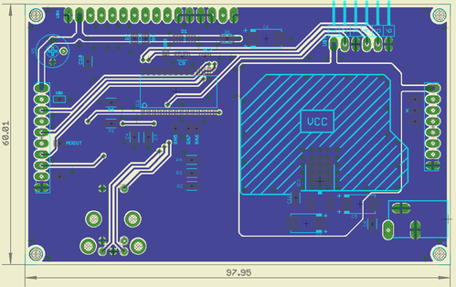

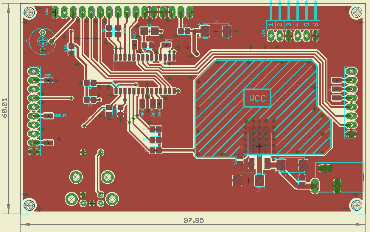

[208] Re: Misuratore di ESR
Cosi ti va bene ?
Header ICSP aggiunto, accessibile con display montato, a proposito del display li e' indicato un 20x4, ma ovviamente si puo usare quello che si vuole, ho messo questo e basato la grandezza delle schedine proprio su questo perche' cercando i vari modelli disponibili ne ho trovati con 7 misure leggermente diverse, fra 20x4, 16x2 e 20x2, cosi ho preso le dimensioni piu larghe che ho trovato con i 16 pin standard, in modo che qualsiasi altro ci sta dentro comunque.
Mancano un po di vias fra le due masse, non le ho ancora messe tutte.
Ti ho fatto la piedinatura dell'encoder per i comuni EC11 (quelli piu diffusi), e ho messo sia i pad per montarlo in orizzontale che in verticale (cosi se decidi di usare un 20x4, e' accessibile dal basso, mentre con il 16x2 dovrebbe starci quello verticale, se invece preferisci usare uno di quelli laterali a rotellina, tipo gli EVQWKL001 ti disegno il componente e lo sostituisco o aggiungo (c'e' spazio)
Il trimmer per il contrasto e' disegnato orizzontale ma quello verticale ha la stessa piedinatura.
