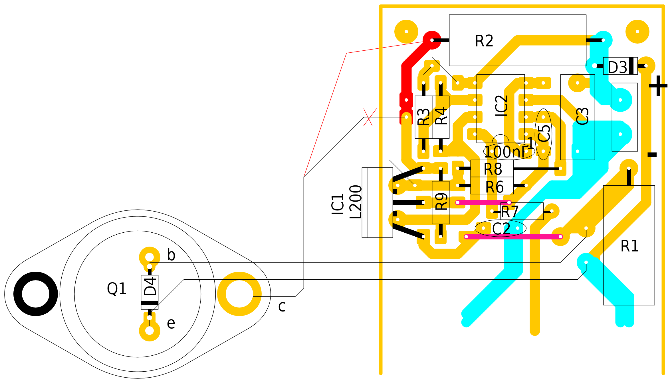

Be' qui le tensioni sono praticamente identiche..come si spiega? Come fanno queste due tensioni ad essere identiche quando l'amplificatore è lo stesso e le altre due sono diverse? Cadute sulle piste? Non mi sembra possibile, ci devo pensare meglio.

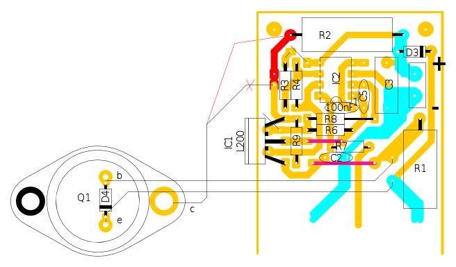

Messaggioda Foto UtenteBrunoValente » 12 gen 2014, 20:19
Credo si possa spiegare considerando la resistenza della pista disegnata in rosso.
In effetti sarebbe sufficiente una resistenza della pista di soli 0.003 ohm a produrre quella differenza.
Consiglio quindi ad Foto Utenteantonyb di provare a scollegare il cavo del collettore del transistor dal punto dove si collega alla basetta e di risaldarlo sempre sulla stessa pista ma più avanti, praticamente proprio sulla piazzola dove si collega il teminale di R2, come è rappresentato nel disegno dal collegamento in rosso.
Consiglio poi di collegare la resistenza verde in parallelo a quella esistente avendo cura di accorciare al massimo i terminali e di saldarla con abbondante quantità di stagno in modo da ridurre al minimo la resistenza del collegamento: anche la resistenza dei terminali della resistenza verde gioca a sfavore e per questo è meglio tagliarli corti.
Se è come penso con questa modifica si dovrebbe superare il valore di 4A per la corrente massima

Messaggioda Foto Utenteantonyb » 12 gen 2014, 20:54
Il problema Bruno che per fare questa semplice operazione devo smontare tutto allora ti chiedo se è possibile agire in questo modo: scollego il cavo dal collettore (lascio collegato nel PCB) metto un nuovo cavo volante dal collettore al gambo sx della resistenza, va bene lo sesso?

Messaggioda Foto Utenteantonyb » 12 gen 2014, 21:08
Penso un monumento a Bruno, ho fatto la modifica ma ho lasciato il vecchio cavo volante, poi lo sistemo, ho saldato il nuovo cavo dal collettore a piedino della resistenza ho fatto cortocircuito ed escono 4.07A :D

Messaggioda Foto Utentebrabus » 12 gen 2014, 21:49
Ottimo!
Ragazzi, mi sono sentito su Skype con Foto Utenteantonyb ('mmazza quanto sei simpatico! :mrgreen: ), chiedendogli un paio di misure.
La prima è la tensione VSC del L200, misurata in condizioni di protezione di corrente: 419 mV.
La seconda è la tensione su R2 con 2A di carico: 99.3 mV (con 2.03A precisamente); questo significa che la resistenza di shunt è di 48.9 milliohm.
Questo significa che, come previsto, anche l'L200 di antonyb è leggermente "fuori" dai 450 mV dichiarati dal datasheet (e usati nel calcolo), e questo spiega pure come mai la corrente d'intervento sia più bassa dei 4.5A desiderati. :ok:
Ripetetendo il calcolo di R3 ed R4 tenendo conto di questi nuovi input, otteniamo R3 = 277.5 ohm, R4 = 47277 ohm. :ok:
Ora, è decisamente fuori discussione tentare di ottenere questi valori, le tolleranze dei componenti finirebbero col vanificare ogni tentativo. Suggerirei di eseguire il dimensionamento tenendo un po' di margine, ad esempio cercando di ottenere una corrente massima di 5.5A, mantenendo la minima a 50 mA.
Ripetendo il calcolo, otteniamo R3 = 150 ohm, R4 = 25500 ohm, che possiamo approssimare a 27k.
Con questi valori dovremmo riuscire ad ottenere i fatidici 4.5A. :ok:
