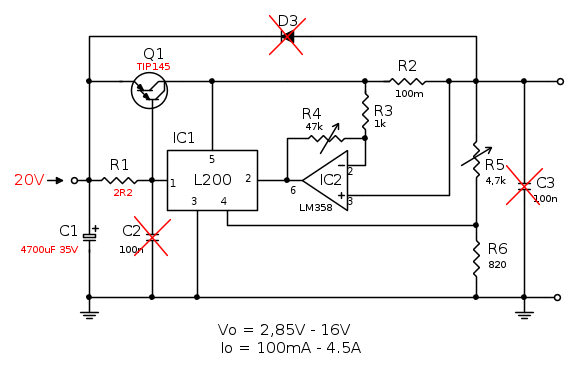

Lo schema che ho realizzato su breadboard ricalca quello di pagina 14, che qui riporto, indicando per comodità in rosso le modifiche rispetto allo schema originale:
Per verificare le caratteristiche dinamiche del carico ho realizzato al volo il carico attivo rappresentato da questo schema:
La struttura ricalca quella del classico carico attivo a resistenza costante, che ho dotato di compensazione regolabile (tramite il trimmer R7) e di interruttore comandato costituito dal transistor Q1.
Il segnale di comando di Q1 arriva, tramite Q2, da un generatore ad onda quadra basato su trigger di schmitt, implementato dal classico IC CD40106. Non ho incluso il generatore per alleggerire lo schema.
La compensazione regolabile consente di accomodare l'impedenza d'uscita del generatore (nel nostro caso l'alimentatore), ed ottenere una forma d'onda di corrente più vicina possibile a quella di un bel gradino (vedi immagini successive). Potremo parlare del carico attivo in altra sede; sia chiaro che si tratta solamente di un prototipo costruito ad hoc.
Le misurazioni sono state effettuate regolando la tensione d'uscita dell'alimentatore a 10V.
Vediamole insieme.
Le misure forniscono dati un po' diversi da quelli comunicati in precedenza: avevo curato poco la disposizione dei riferimenti; le forme d'onda non mi convincevano così ho migliorato il disegno accentrando le masse.
Purtroppo il mio oscilloscopio (Hameg HM208) non mi consente di salire con la performance. Per ottenere un bel trigger ho sfruttato la modalità "storage", limitata a 10 us/div e 20 Msa/s)
Osserviamo che il transitorio può essere approssimato a quello di un sistema del primo ordine; esso si esaurisce completamente in circa 10 us. Possiamo stimare dunque la banda del sistema utilizzando un modello del primo ordine.
Io direi che il rise time (10%-90%) della forma d'onda di tensione è di circa 4 us, il che corrisponde a una banda passante di ben
Devo dire che mi sembra una performance davvero elevata, ma d'altronde questo è il risultato della misura, che rispecchia quanto indicato nel datasheet del L200, sebbene esso millanti una prestazione ancor più spinta:
Il datasheet di riferimento è questo.
Probabilmente la presenza del PNP rallenta la dinamica del sistema... siamo nel campo delle supposizioni, e si apre un ventaglio infinito di misure.
Ragioniamoci insieme.
Misure alla mano, vorrei il parere dei nostri
IsidoroKZ,
EnChamade,
DirtyDeeds,
carloc; li/vi invito a chiamare altri partecipanti potenzialmente interessati.
