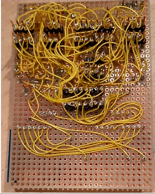

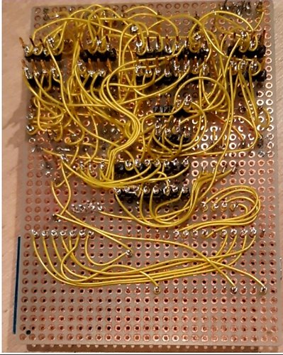

stefanopc ha scritto:
Ecco il lato Wire wrapp.
Se qualcuno lo vuole copiare.
Certo che va in un po' insieme la vista.
Mi sembra che ho già qualche spunto per un nuovo articolo.
mamma mia, ma quanti anni hai, io impazzirei, dopo un po non mi ricorderei più cosa ho fatto e dove sono arrivato, fatti la CNC e quà c'è di sicuro qualcuno che l'ha costruita e ti potra dare anche delle dritte, io dopo visti l'immagine vedo tutto storto.

[279] Re: Misuratore di ESR
Se pensi che da qualche parte ho un modem Ibm a 1200 bit/s intereramente realizzato cosi.
Ma anche i primi elaboratori e anche in campo aerospaziale era molto utilizzata.
Pure le centrali telefoniche in servizio fino agli anni 90 erano in buona parte realizzate in questa tecnica.
Per i prototipi secondo me questa tecnica non è ancora superata.
Non c'è bread board con cui si possa fare questo.
In alcuni casi se realizzato con i dovuti criteri è superiore anche a un PCB.
Per di più lo si puo tenere così è un pezzo unico finito e funzionante.
Ne ho uno simile sulla macchina con le vibrazione caldo e freddo ecc.
Va da tre anni senza il minimo problema.
Certo per farlo ci vuole un po di tempo e pazienza.
