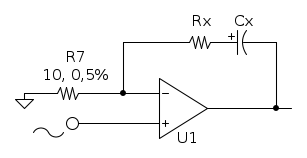

Ho pensato ad una soluzione di questo tipo.
Vorrei chiedere a chi è piu preparato analiticamente se collegando il condensatore come da schema "integratore" o anche "derivatore" la impedenza vista dal condensatore è maggiore del valore di R7.
Il mio scopo è aumentarne il valore per abbassare la frequenza di misura il piu possibile.
ciao
[293] Re: Misuratore di ESR
Nello schema mostrato 'impedenza vista da C vale circa
dove A è l'amplificazione dell'operazionale, quindi il polo si sposta a frequenza molto bassa, stile integratore. Lo zero, considerando un guadagno dell'operazionale molto elevato, è alla frequenza

Provo a spiegarmi meglio
Per la durata di questo messaggio facciamo finta che l'esr sia pari a zero e il condensatore sia ideale.
Nel circuito originale il condensatore Cx è in serie aR7 da 10 Ohm.
La tensione alternata utilizzata per la misura ha frequenza 10KHz.
Per valori di capacita Cx intorno a 2 uF si comincia a vedere che il misuratore di esr non indica piu zero ma un valore maggiore.
Facendo infatti un conto veloce con un condensatore da 2uF e una resistenza di 10 Ohm la frequenza di taglio risulta circa 8000Hz non molto lontana dai 10KHz.
Visto che si vorrebbe fare la misura fino a valori di 10nF stavo pensando di adottare il circuito del messaggio [291] per fare in modo che la frequenza di taglio diventi piu bassa dato che R7 verrebbe moltiplicata per (A+1) se ho ben capito.
Ipotizzando di limitare A a 100 la cosa potrebbe essere fattibile.
Rimane da verificare se la tensione ai capi di Cx anche in questo caso rimane al di sotto dei 0.1Vpp .

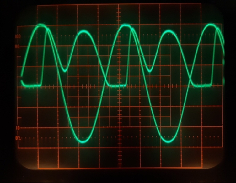

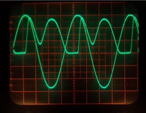

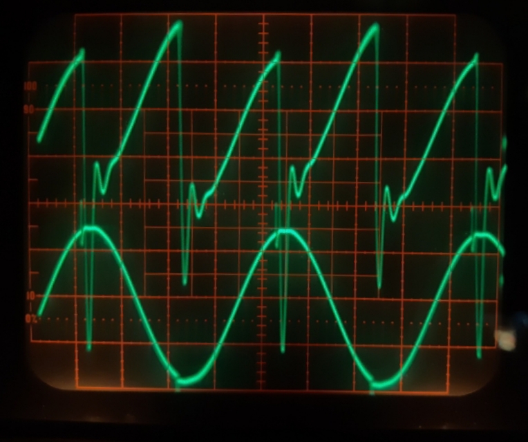

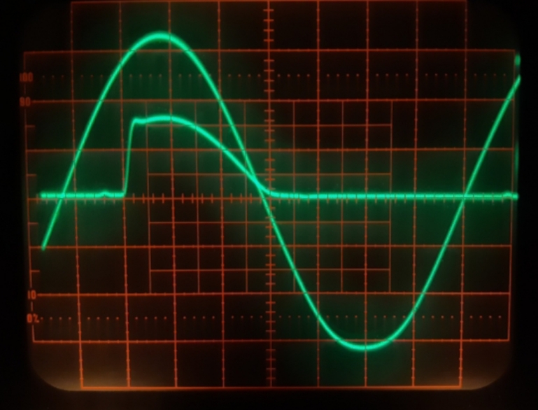

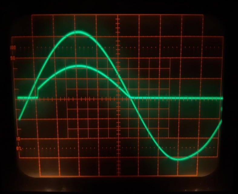

Ho fatto un po' di foto per illustrare il problema di cui parlavo.
Questa è il circuito lock-in con resistenza da 100 ohm frequenza 120kHz e sta misurando un condensatore da 20nF.
Causa lo sfasamento quasi di 90 gradi la tensione in uscita è circa zero.
100mV/Div 2uS /Div
Questo è un segnale simile come ampiezza mandato sul raddrizzatore di precisione, come da schema del post precedente, realizzato con CA3140 che è quello che piu si avvicina( tra quelli che possiedo ) alle caratteristiche del componente richiesto.
In questo caso il valore medio in uscita non è zero
50mV/Div 2uS /Divb Gnd al centro
Questo è il segnale in uscita dal primo operazional a 120 kHz
50mV/Div 1uS /Div Gnd al centro
Questo è il segnale in uscita dal primo operazionale a 10kHz
50mV/Div 10uS /Div Gnd al centro
Sembra un ritardo (costante a entrambe le frequenze ) tra il momento in cui il segnale in ingresso ritorna positivo e quando l'amplificatore riprende a lavorare in zona lineare.
Anche coi limiti di questo operazionale (non troppo recente) il circuito raddrizzatore di precisione sembra piu adatto a rilevare il modulo in presenza di fase alterata dal componente in misura.
Vediamo se con il componente consigliato si ha un ulteriore miglioramento.

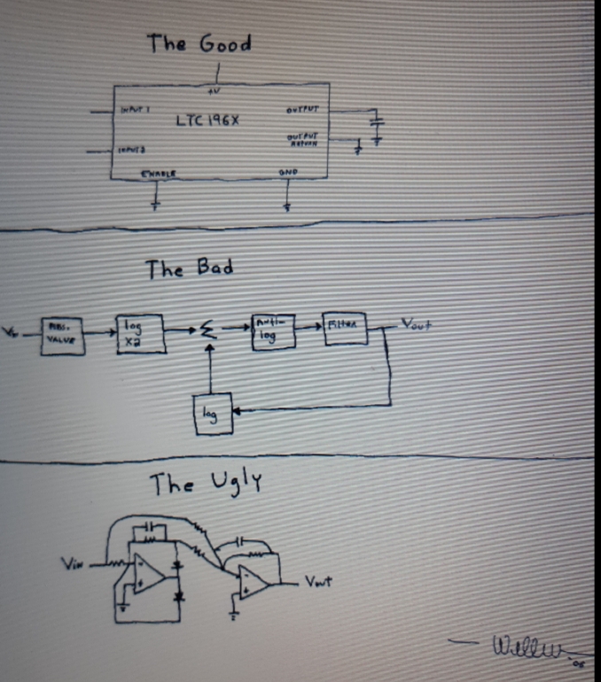

[300] Re: Misuratore di ESR
Ho fatto diverse prove con quattro diversi schemi ma a 120Khz nella migliore condizione si fatica ad ottenere qualcosa in uscita sotto a circa 150mV pp e di linearità proprio non se ne parla.
Quindi avendo un convertitore a 10bit con Vref 1.1V non è per niente trascurabile che più di un decimo di scala sia distorta e inutilizzabile.
Per di più proprio quando si misurano i valori di Esr dei componenti buoni si finisce regolarmente a misurare tensioni rms quasi sempre al di sotto dei 100mV.
Quindi stavo cercando in rete qualche spunto interessante per avere una visione più completa e sono finito a leggre la nota tecnica di Linear riguardo i convertitori Rms to Dc AN106.
Nella ultima pagina compare questo bel disegno a mano libera.
Visto che uno degli schemi che sto provando è molto simile a quello del disegno in basso il mio dubbio sulla qualità di misura ottenuta con il raddrizzatore di precisione ha avuto un riscontro.
Quindi visto che con un solo componente mi risolvo almeno due problemi sto valutando di provarlo.
Con questa chip la minima tensione in ingresso utile è di un ordine di grandezza inferiore ed è rail to rail singola alimentazione 5V.
La versione adatta LTC1967 si trova intorno ai sei - quattro euro in oriente.
Nei prossimi giorni vedo se ordinarne un paio da provare.
