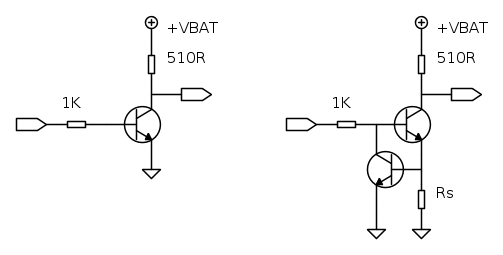

i) i driver L_LINE e K_LINE a pag 2 mi fanno venire i brividi lungo la schiena.... basta un corto anche breve verso l'alimentazione e ci fumiamo i BJT :(
Mi piacerebbe inserire un limite di corrente...
come nello schema di destra.
Se dimensioniamo con cura limite e BJT lo facciamo pure che resista ad un corto permanente verso VBAT.
Certo ci perdiamo forse 0,5V (ma forse anche meno) nella VOL ma credo che nessun protocollo con swing di circa 12V possa avere specifiche così strette (P.S. servono queste specifiche per consultarle :D )

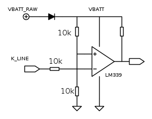

ii) Nella stessa pagina 2 abbiamo il "ricevitore K_LINE" U2A, intanto vediamo che la soglia è fissata intorno a VBATT/2 (che fan ben sperare per la specifica sulla VOL che dicevo prima).
Poi però si nota che K_LINE può arrivare a VBATT, (forse anche a VBATT_RAW se cìè anche un pull-up esterno) mentre il range in modo comune del comparatore si ferma a Vcc-1,5V, considerato poi che Vcc del comparatore significa VBATT- (vedi alimentazioni a pag.5) direi che violiamo la specifica forse anche di un paio di volt :(
Ora si dirà che il circuito in kit funzionerà, è anche possibile che non accadano "cose strane" pur volando la specifica, ma a me non piace :( cercherei di risolvere magari cambiando comparatore e sostituendo la protezione serie (D4 di pag 5) con una parallelo.
Poi l'isteresi: ne introdurrei un po' per aumentare l'immunità al rumore.
Poi un po' di passa-basso sull'ingresso: a seconda delle specifiche del BUS trovo indispensabile "chiudere la banda in alto", anche se un po' in generale tutto la scheda mi sembra fatta dimenticando completamente problemi di compatibilità EM.
Certo ci perdiamo forse 0,5 V (ma forse anche meno) nella VOL ma credo che nessun protocollo con swing di circa 12 V possa avere specifiche così strette (P.S. servono queste specifiche per consultarle :D )
Poi però si nota che K_LINE può arrivare a VBATT, (forse anche a VBATT_RAW se cìè anche un pull-up esterno) mentre il range in modo comune del comparatore si ferma a Vcc-1,5 V, considerato poi che Vcc del comparatore significa VBATT- (vedi alimentazioni a pag.5) direi che violiamo la specifica forse anche di un paio di volt :(

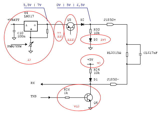

Comunque qualcosina ho fatto :-) , sfogliando i tuoi link avrei riassunto quello che riguarda il bus JS1850
poi questo riassume lo stato attuale dei circuiti di alimentazione e pilotaggio di quel bus
su cui farei le seguenti considerazioni :D

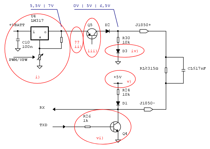

i) Alimentazione bus
Non ho ben capito la necessità di due diverse tensioni di alimentazione, ma senza dubbio dipende dal fatto che ho solo velocemente scorso la descrizione dello standard :( ; comunque non mi pare sia la descrizione ufficiale e completa e da cui tra l'altro parrebbe sufficiente (vedi Voh) una tensione intorno ai 7...7,5V.
Comunque direi di fidarsi della necessità di due alimentazioni, e per quanto riguarda il loro valore nominale al più si tratta di cambiare una resistenza :D
Piuttosto la corrente:

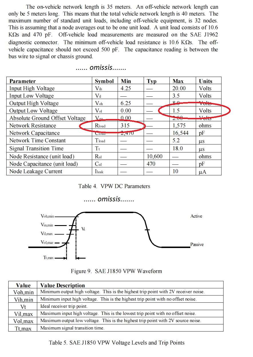

considerando anche di portare l'uscita intorno a 8V in condizioni statiche il bus non richiede più di circa 8V/300Ω≈27mA.
Dinamicamente invece ci troviamo, ancora in worst case a caricare CL=17nF fino alla tensione Voh=8V per la metà del Baudrate=41,6kb/s volte al secondo, cioè circa 17nF x 8V x 21 kHz ≈ 3mA.
In sostanza con circa 30mA ci stiamo, quindi andrei per un bel LM317L che è totalmente autoprotetto per cortocircuito e temperatura.
Necessità di circa 3V di differenza in/out per lavorare correttamente quindi, ancora worst case arriviamo a lavorare fino a circa 8V+3V=11V di tensione +BATT.
Beh qui se si facesse sul serio (funzionamento garantito fino a una batteria di 9V :D ), e considerato anche un eventuale diodo serie su +VBATT andrei per un equivalente low-dropout, ma vedi un po' tu :ok:
Per quello che riguarda la dissipazione durante il funzionamento "normale" penserei alla batteria a 15V e l'uscita al minimo (5V) e quindi stimerei 30mA x (15V -5V)≈300mW che con i 165°C/W di resistenza termica giunzione ambiente riportati nel ds per il SOIC8 (ma montato come poi :? ...mah) darebbero al più una cinquantina di celsius tra giunzione ed ambiente.
Considerato poi che credo poco probabile che il bus stia a livello basso per lungo tempo (vista la topologia wired-and si presume lo stato idle alto) direi che ci potremmo stare.
ii) bypass uscita
Visto che mi pare di capire che la variazione di questa tensione è una "configurazione" dell'interfaccia, cioè non deve essere fatta "troppo spesso e velocemente" per trasmettere dati, visto questo dicevo metterei un bypass. Il datasheet riporta possibile tendenza all'instabilità per carichi capacitivi da 500pF a 5000pF che potrebbe proprio essere quello che ci capita con questa interfaccia e allora ci metterei un elettrolitico 22uF o un tantalio da 1uF come consigliato.
Piuttosto se opti per un lowdrop: questi sono più critici in questo aspetto, segui alla lettera i consigli sul carico capacitivo in uscita che troverai nel ds.
iii) switch
LM317 potrebbe fornire in corto un massimo di 300mA (magari non per molto tempo che poi va in thermal shutdown) comunque io mi assicurerei che questo switch possa sopportare questa corrente per un tempo indefinito. Due opzioni, il PNP come hai disegnato ma verificherei che rimanga saturo con quella corrente di cortocircuito, oppure un PMOS come nello schema Sparkfun. A me piace di più questa seconda soluzione che mi pare più elegante e spreca meno potenza per il pilotaggio.
iv) pulldown
Sì, un pulldown mi sembra necessario per "tirare giù la linea" ma non sono riuscito a trovare un perché a quel diodo D3, lo toglierei.
v) pullup
ok per il pullup della linea, ma mi parrebbe più logico farlo verso la tensione di alimentazione del bus 5V/7,5V. Anche in questo caso l'utilità del diodo mi pare dubbia/marginale
vi) il driver

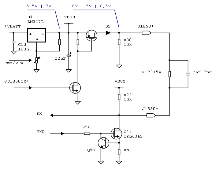

qui metterei il "famoso" MOS IRL6342 con limitazione di corrente, non ti far "spaventare" dalla specifica di IDmax=9,9A, è solo un piccolo MOS in SOIC8, quello che interessa è che abbia una resistenza termica tale da sopportare un corto verso VBATT senza fumare :D (e possibilmente che sia ok anche per i driver K-LINE e L-LINE da vedere dopo).
....dimensionamento alla prossima puntata :D
Riassumendo:
qualcosa del genere :ok:
Critiche e suggerimenti welcome :D
