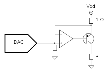

Per il controllo dai 2 o 3 V in giù, dato che si vuole usare una MCU, forse con un DAC ed un operazionale si può usare un circuito che si basa su questo principio:

C'è un problema con quel circuito quando si lavora a corrente costante: le oscillazioni.
Un circuito che lavora in corrente ha un' elevata impedenza di uscita.
Ed io le ho viste con i miei occhi le oscillazioni, per questo ho optato per un regolatore.

brabus ha scritto:...e se usassimo il micro del Pierin?
Ne nascerebbe una nutrita collezione di librerie, che ne dite?
Sarebbe una buona idea.
La lettura della tensione e della corrente sarebbe a 12 bit.
Forse bisognerà cambiare qualcosa nella parte analogica, di sicuro i segnali di Vsense e Isense che non devono superare i 3,3V e prevedere un EEPROM esterna ma questo non è un problema visto che serve un bus SPI per i DAC.
- Per il pilotaggio del display le librerie ci sono già.
- Per l' eventuale misura della temperatura il firmware c'è già ed utilizzano un NTC con un operazionale a poco prezzo.
- I sorgenti per comunicare con i DAC (li ho scelti apposta a poco prezzo) ci sono già e sono funzionanti, mi basta postarli.
- Se si accetta il fatto di avere la massa in comune, anche la comunicazione seriale tramite l' USB del Pierin è già pronta e so come integrarla.

Per lo stadio di potenza utilizziamo quello proposto da
Per quanto riguarda le librerie del display ok,anche se per la versione del mio 16X2 forse devo riadattare il codice,o magari acquistare un display più grande...
un'altra cosa vorrei aggiungere:
visto che il progetto necessita di essere anche testato fisicamente,come facciamo a unire i vari lavori?
Forse conviene fare piu' PCB in modo che ognuno puo' testare il suo?

Io partirei da uno schema a blocchi, non troppo generale.
In questo modo potremo identificare le sezioni principali, da sviluppare separatamente; ognuno poi sarà libero di interfacciare il DAC con lo stadio di potenza che vuole, o il uC con il display che vuole, etc.
Possiamo proporre una soluzione "ufficiale", lasciando al tempo stesso totale flessibilità per chi vorrà sviluppare il sistema con feature diverse.
Per garantire la flessibilità (e semplificare pure lo sviluppo), vanno chiariti bene i nodi fondamentali di scambio:
- Generazione del riferimento uC -> stadio di potenza: propongo di usare dei DAC SPI dedicati MCP4922
- Misura di tensione e corrente: ADC SPI MCP3201
- Interfaccia utente: pulsanti, encoder, display, possiamo iniziare col 44780 e prevedere il modulo grafico.
Esistono già librerie grafiche per il nostro PIC?
TardoFreak, le conosci per caso?
